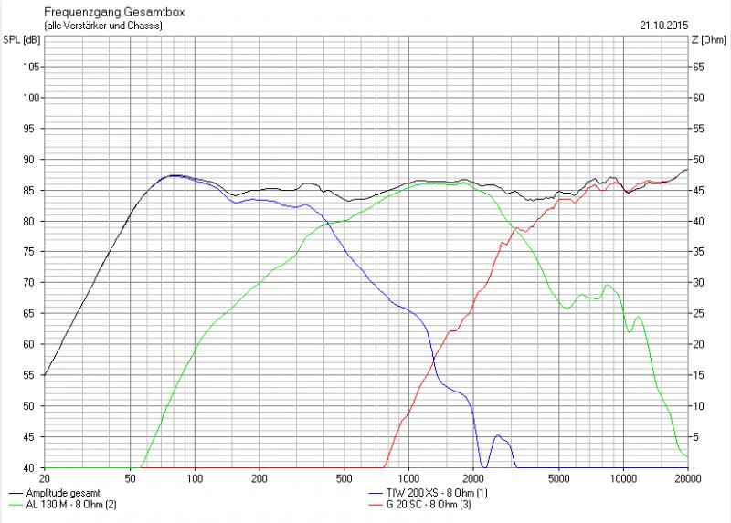

    Wilde Berg und Talbahn hast du da. Auch wenn du das nicht willst: schmeiß die Weiche raus. Kannst dich an der Weiche von Sonja oder Sonja Classic orientieren, damit wird die Box um Welten besser.
    Boxsim arbeitet sehr gut, speziell bei Al 130 und G 20 oder Ke. Konnte ich selbst testen.

      Wenn er nur die Weiche rausschmeißen würde, wäre immer noch das Problem mit dem zu kleinen Volumen für den Tieftöner da. Die Sonja hat ja 40 l für den Tieftöner parat.
      Ich halte den Frequenzgang bei meiner Simulation mit dem TIW100 XS und der vorhandenen Fertigweiche für recht ordentlich.

        Der AL130 hat tatsächlich einen 7 Liter Kasten. In diesen Kasten habe ich auch den Hochtöner eingebaut. Dieser Kasten befindet sich in der oberen Hälfte der Box über dem separaten Basskasten.
        Was mich irritiert, ist, das ich beim Hören gar nicht das Gefühl habe, das der Frequenzgang so buckelig ist. Wie gesagt, das klingt wirklich nicht schlecht weder nasal noch brummig.
        Die Boxen habe ich an einem Marantz PM6005 angeschlossen und "Source direct" gewählt, so dass ich auch vom Verstärker einen sehr originalgetreuen Frequenzgang geliefert bekomme. Da habe ich nichts nachgerregelt.
        Es stimmt aber, die Mitten sind etwas betont und die Bässe sind etwas schwach.

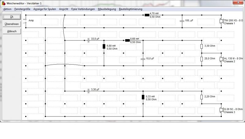

        Ich werde am Wochenende die Lautsprecher an der Weiche umlöten. Und ich werde den Bassreflexkanal verkleinern. In naher Zukunft werde ich dann sicherlich den Bass auswechseln. Aber erst nach der High-End-Messe in Dortmund im November. Dort lasse ich mein Ohr kallibrieren.
        Ich bin kein Elektrotechniker aber ...
        Ist das Weglassen des 10-Ohm-Widerstand wirklich sinnvoll? In einer Spannungsteilung, wirken sich Widerstandsschwankungen stärker aus ohne den parallel geschalteten Widerstand.

          ich habe mal versucht, in Deiner Box zu retten, was leicht zu retten geht, wenn Du UNBEDINGT das Gehäuse behalten willst ... Schon mit AL200 im Bass!
          Die Widerstände sind weg, eine Entzerrung für den Buckel in Bass kommt dazu, und der MT bekommt einen Vorwiderstand. Siehe Simu.
            Das kann man generell nicht beantworten. Es kommt auf das Ergebnis an. Das ist ja das Gute an Boxsim: Man kann die ungewöhnlichsten Schaltungen simulieren und schauen, was dabei herauskommt. Und bei meiner Simulation ist (überraschenderweise) ein ziemlich glatter Frequenzgang das Ergebnis.

              Die Simu von F.H. mit dem TIW200XS sieht wirklich verblüffend gut aus, dafür dass immer noch größtenteils eine Fertigweiche läuft!
              Das ist definitiv die beste und einfachste Möglichkeit, zu retten was zu retten ist und eine ordentlich klingende Box zu erhalten. Wenn der Hochtöner so noch etwas spitz klingen sollte, helfen 1-2 Ohm zusätzlich in Reihe direkt vor dem Hochtöner (bzw. den 2,2 Ohm Widerstand auf ca. 3,9 Ohm vergrößern).

                      Wenn ich den 10-Ohm-Widerstand am Hochtöner gut abgelötet bekomme, dann kann ich den 10-Ohm-Widerstand am Mitteltöner eventuell auf 20 Ohm hochziehen. Dadurch wird die Kurve noch etwas glatter. Aber, ob das gelingt sei mal dahin gestellt.

                        Ich habe den Vorschlag von F.H. im wesentlichen umgesetzt, den TIW200XS eingesetzt und die Frequenzweiche etwas umgelötet.
                        Ich bin sehr, sehr zufrieden. Der Bass passt super und ist keineswegs zu leise im Vergleich zu den anderen Chassis, wie ich zunächst auf Grund der technischen Daten erwartet habe (siehe Frequenzgang im Anhang).
                        Leicht störend ist noch die geringe Neigung zum zischeln. Diese Neigung resultiert sicher aus den Resonanzfrequenzen des Mitteltöners. Die Frequenzweiche trennt etwas zu hoch für diesen Mitteltöner (4000 Hz).

                        Frequenzweiche
                        - HW 3/130 NG
                        - umgelötet (siehe Anhang)
