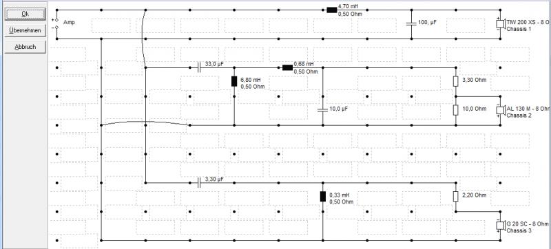

                          • HaiFai
                            • 12.10.2015
                            • 11
                            nochmals besten Dank für alle Tipps.
                            Ich habe meine Boxsim-Projektdatei mal angehängt.
                            Ich habe bereits herausgefunden, dass ich einen lineareren Frequenzgang bekomme, wenn ich HT und MT an die -3db-Anschlüsse der Weiche anschließe.
                            Das werde ich am Wochenende probieren.
                            Zudem wird der Frequenzgang noch glatter, wenn ich den 3,3µF-Kondensator gegen einen 7µF-Kondensator ersätze.
                            Ich habe aber den Eindruck, dass der simulierte Frequenzgang im Bassbereich nicht stimmt, da die Box in der Simulation einen ziemlichen Buckel hat bei 100Hz.
                            Ist mein Projekt überhaupt prinzipiell richtig eingegeben?
                            Die Boxenmaße stimmen ungefähr.
                            Wie gut ist Boxsim tatsächlich?
                            Was meinen die Fachleute?
                            Mit bestem Gruß
                            und besten Dank
                            für jeden Tipp
                            von HaiFai
                            • F.H.
                              • 05.10.2011
                              • 1014
                              Nicht perfekt genau, aber immerhin doch so realistisch, dass diese Kombination nicht wirklich gut klingen kann. Der Frequenzgang ist viel zu wellig. Der Buckel bei 100 Hz muss dröhnig und der bei 1000 Hz nasal klingen. Ich meine auch, dass 22 Liter für die Tieftöner W200, W200S und auch AL200 zu wenig ist. Wenn Du mehr investieren willst, wäre der TIW200 XS ein großer Fortschritt. Dann ist Bass da und der Buckel bei 100 Hz ist weg. Die Tuningfrequenz habe ich auf 30 Hz gesenkt (Öffnung verkleinern).
                              Die Anschlüsse von MT und HT sind jetzt geändert (siehe Boxsim-Projekt). Im HT-Bereich habe ich den 10 Ohm-Widerstand ganz entfernt.
                              Übrigens hat bei Deinem Projekt der AL130M 22 l statt 7 l (wie im 1. Beitrag angegeben). Das wirkt sich allerdings kaum aus.
