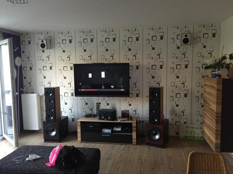

                  So sieht es derzeit aus
                    • 15.02.2012
                    Also in den kleinen Raum den großen Tl reinquetchen konnte schwierig werden Der kleine kann nicht so tief runter spielen wie der Große aber knapp unter 25hz bei amtlichen pegel gehen schon wirklich gut zur Sache! Vielleicht solltest du aber erstmal schauen was derzeit das Problem ist. Die 2 Mivoc müssten doch auch schon ganz ordentlich spielen. Wie tief gehen die aktuell runter? Und wie werden die denn derzeit angesteuert? Eingemessen? Mal verschiedene Aufstellungen getestet?

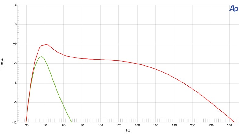

                      Hab schon mehrfach mit dem U-MIK1 gemessen und am miniDSP korrigiert.
                      Mit dem AM120 gegen die nur knapp bis 30Hz, aber nicht in meinem Wohnzimmer.
                      Der Yamaha schafft es nicht mit zwei subwoofern klar zu kommen.
                      Im Moment geht es bei Filmen, aber Musik gefällt mir nicht so gut mit denen.
                      Hab auch nur vorne Platz zum aufstellen der/des Subwoofers.
                      Würde die mivocs eintauschen und zwei TIW200XS als Sockel bauen für die Main als Erweiterung damit die Fullrange laufen.
                      Und der Raum ist ca 30m2 groß, nur leider ist die Küche rechts offen, da gibt es keine Tür.
                        • 2335
                        das liegt aber am modul, das hat nen recht hohen subsonic

                          So ist der Bauvorschlag nun mal, und hab mich daran gehalten.
                          Hat jetzt auch keine Unsummen gekostet, aber da sollte mehr gehen als jetzt.
                          Der maximale Pegel ist nicht das Problem, das reicht eigentlich dicke aus, aber wie die beiden im Raum klingen stört mich.
                          Einzige Alternative wäre ein geschlossenes Gehäuse und dann aktiv entzerren, aber das ist erstmal die letzte Option.

                            Vielleicht ist das die beste Option. Hört sich irgendwie nach nem Elektronik Problem an Wenn die AM120 wirklich einen zu hohen Subsonic haben erklärt das warum sie nicht tiefer spielen. Als Verstärker kann ich dir z.B. nen Reckhorn (die A-40X Serie) empfehlen. Der ist 2Ohm stabil und kann beide Subs versorgen. Einstellbaren Subsonic, Anhebung, Phase, Satelitten Low Cut etc kann der alles.
                              • 28886
                              So ist es.
                              http://www.visaton.de/vb/showpost.ph...07&postcount=3
                              Detonation oder Hypex nehmen.
                              Monacor taugt auch nix.
                              Was Infinity und Canton in den kleinen Subwoofern verbaut, hatte ich mal selbst gemessen - Schrott
