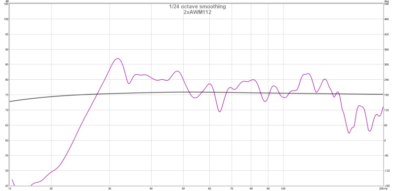

                Welche Visaton Chassis sind denn überhaupt dafür geeignet?
                Für so ein geschlossenes Gehäuse sollte das Chassis ja einen halbwegs tiefen fs haben und eine brauchbare xmax, oder?
                Der TIW 300 hat fs=25Hz und xmax=16mm, das sind jetzt nicht die besten Vorraussetzungen.
                Da gefällt mir der TL MK2 schon eher.
                Ist denn bei Dolby und DTS HD Tonspuren auf den Bluray immer noch von 20-20kHz drauf, oder haben die das mittlerweile geändert?
                Lässt sich der TL MK2 eigentlich gut mit einem miniDSP einstellen, oder braucht man da selten Hilfe im Frequenzgang im Heimkino?
                Anbei mal eine etwas ältere Messung beider Subs auf Hörposition (ca 5m entfernt) mit EQ durch miniDSP.
                • Mabo
                  • 08.08.2015
                  • 360
                  Benutz doch einfach mal die SuFU.
                  Im Geburtshaus des TL Sub gibt es Berge von Berichten...
                  Alles schon x mal diskutiert.
                  Ausserdem gibt es google und wiki wo allgemeine Fragen zu Tonformaten beantworttet werden sowie Foren die sich ausgiebigst darüber streiten.
                  Ein TIW hat noch andere Quälitäten ausser Freiluftresonanzfrequenz (Obacht) und theoretischer maximaler Hubhöhe (wann, wie, wo ?!).
                  Mit dem Fgang Deiner Messung wäre hier wohl niemand zufrieden, kein Wunder dass es Dir nicht gefällt. Die aktivierte Glättung Deiner Messung verfälscht ein Stück weit.
