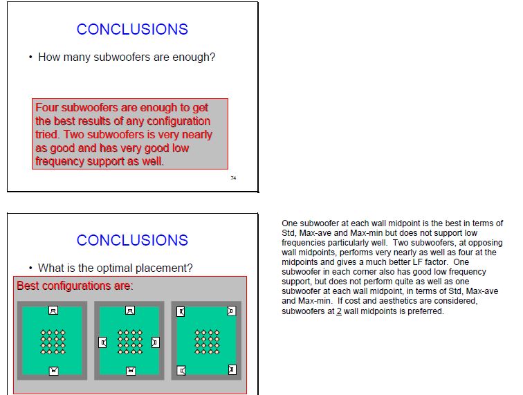

        Zur optimalen Aufstellung von Subwoofern kann man hier lesen:
        http://www.harman.com/EN-US/OurCompa...s/multsubs.pdf
        Bereits mit 2 Subwoofern erhält man eine gute Basswiedergabe in einem großen Hörbereich. Vier sind noch etwas besser. Aber wohl eher für spezielle Heimkinos geeignet. Für den Normalhörer, der immer seinen festen Sitzplatz hat, wenn er Wiedergabe ernst nimmt, speziell Stereo, reicht ein entzerrter Sub und/oder Vollbereichs-LS aus.

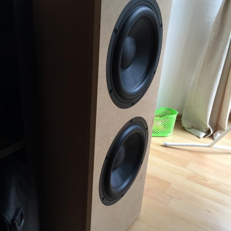

                So, ich habe den Subwoofer gebaut und auch schon einmal getestet.
                Mittels DSP habe ich noch nicht angepasst, da mir die Zeit bisher gefehlt hat.
                Der Bass ist einfach gesagt genial. Bei Musik sehr trocken und vor allem nicht aufdringlich. Bei Filmen jedoch brachial. Star Wars hat sich angehört und angefühlt als ob draußen auf der Straße die Raumschiffe starten.
                Einziges Manko, der Subwoofer ist für die momentane Wohnsituation wohl überdimensioniert. Den Subwoofer habe ich hinten am Drehregler auf 1/10 gestellt. Per DSP dann nochmal auf -12dB. Anders wäre er einfach zu laut und der Bassdruck zu hoch.
                Im Anhang ist ein Bild. Weitere gibt es morgen. Das Finish fehlt noch, da ich darauf momentan keine Lust habe. Das Finish der Vox hat mich zu sehr genervt.
