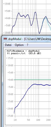

        Du musst für jeden TT das gewünschte Vol und Abstimmfr. eingeben. Bei 80 L gesamt also 40 L.
        AAAAber. Die Simu sagt im Bass verdammt wenig aus, der Raum verbiegt das alles heftig. Im Anhang unten die Simu und oben die Messung am Hörplatz (ohne DSP).

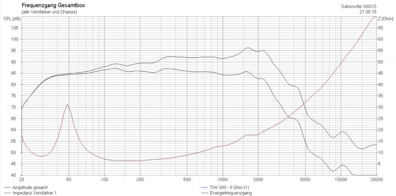

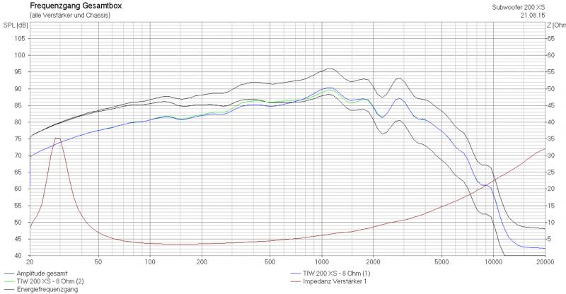

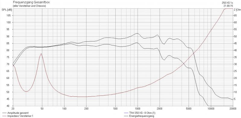

          Ich habe nochmal nach euren Hinweisen verschiedene Chassis (2x 200 XS, 1x250 XS, 1x300) in ungefähr den gleichen Gehäuse Abmessungen simuliert. Lediglich der TIW 300 konnte ich schlecht in einer Front von 30 cm simulieren, weswegen hier die Maße ein wenig abweichen.
          Ich bin mir gerade nicht sicher wie ich das Ergebnis interpretieren soll.
          Welchen würdet ihr bauen beziehungsweise etwas anders machen?
          Abmessung immer ungefähr 30x45x65
          Volumen ca. 86l

            Zitat von Tobias1990 Beitrag anzeigen
            Ich bin mir gerade nicht sicher wie ich das Ergebnis interpretieren soll....
            Eben.
            Der Frequenzgang ist keine Entscheidungshilfe, da kaum Unterschiede vorhanden und (ich wiederhole mich) niemand weiß, was in deinem Raum besser passt. Es kann sogar sein, dass der als CB besser passt, leider sinkt auch der Maximalpegel - da hilft nur probieren. Wie schon mal erwähnt, ist der BR-Kanal schnell verstopft. Optimal ist natürlich eine Messung am Hörplatz, aber auch ein Test mit einem Sinussweep hift weiter. In den von mir gezeigten Diagrammen wurde der LS (Concorde) auch von BR auf CB geändert, weil BR eine Übertreibung um 50 Hz ergab, wo auch der Raum Moden hat. Da der Pegel reicht (durch Mithilfe des Raumes) und CB mir besser gefällt, war die Entscheidung klar. Alternativ könnte man (in einem anderen Raum) BR lassen und mit EQ den Bass anhand einer Messung anpassen.
            Bliebe nur noch Größe, Preis und Maximalpegel als Kriterium.
            Mein Vorschlag: Baue einen 40 L sub mit dem 20er und teste, ob der vom Pegel reicht. Wenn ja, hast du fertig
            Wenn nein, packe einen zweiten 20er Sub darauf. Oder du versuchst, ob der an einem anderem Platz doch unterkann.
            Das ist die preiswerteste, platzsparenste und variabelste Lösung.
