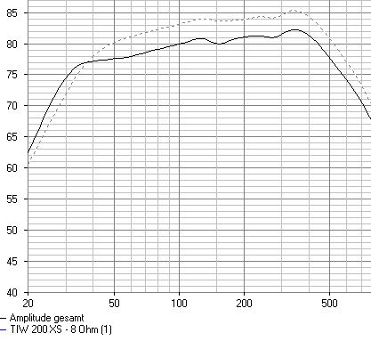

                            • 28111
                            Das kannst du simulieren und vergleichen. Antwort "Ja"
                            22 L CB (pro TT)
                            Tiefpass 450 Hz mit 24 dB
                            ____ TIW
                            ........Al 200
                            Der TIW kommt etwas tiefer, ist aber "oben" leiser. Mit Entzerrung alles kein Thema.
