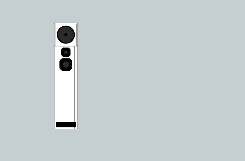

    Es ist Sommer und was macht man ? Genau man baut Lautsprecher.
    Diesmal ist es eher eine Fusion. Zu einem die CT 142 und zum anderen die Elias.
    Die CT verrichtete ihr Werk im Schlafzimmer. Ich war damit hochzufrieden. Die Elias aber schlummerte mitlerweile im Keller. Eigentlich sind die DSM 25 und 50 dafür zu Schade. Also kam ich auf die Idee, die Elias zu modifizieren und sie wieder ins Wohnzimmer zu verfrachten. ( Was damit enden wird, das einen neuer Center, bis zu 3 neue Subs und evtl neue Rears gebaut werden müssen/sollen )
    So sollen sie aussehen :
Ansichten: 1
Größe: 11,3 KB

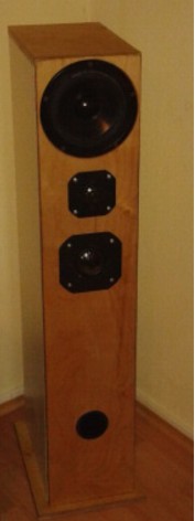

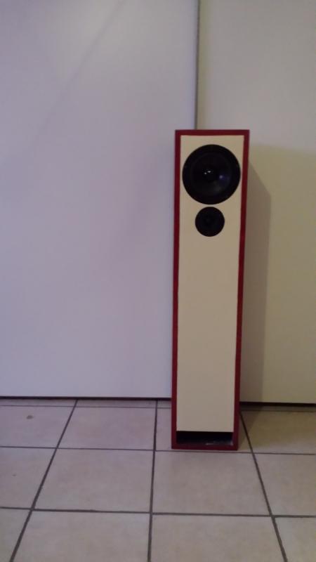

    Entstehen wird sie aus :
Ansichten: 2
Größe: 17,8 KB
ID: 651122 und Klicke auf die Grafik für eine vergrößerte Ansicht
Name: elias MK 1.jpg
Ansichten: 1
Größe: 13,6 KB

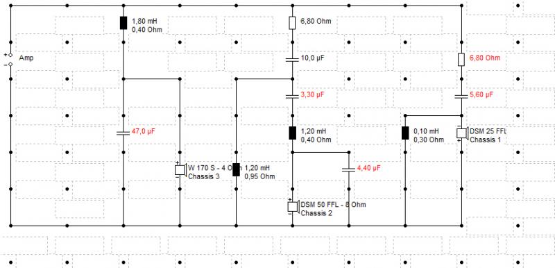

    Sie bekommt auch eine neue Weiche, da sich die Abmessungen und Positionen geändert haben.
Ansichten: 1
Größe: 42,5 KB
    Ich benutze das Gehäuse der CT. Es kommt nur eine neue Schallwand drauf. Dadurch behält der W 170s seine Position. ( Die passenden Parameter für die TL wurden hier im Forum für mich erstellt. ) Der HT kommt auf ca 80 cm höhe ( Das past ungefähr mit der Ohrhöhe auf dem Sofa ) der MT auf 67 cm .
    Die Seitenteile wurden gestern funiert. Die Front wurde aufgesägt, damit die neuen Chassis Platz haben. Die Schallwände ( 2 teilig ) für HT und MT sind im Prinzip fertig. ( Ausschnitte für die Chassis und 3 cm Breite Fase ). Das Kopfteil für den TT muss ich neu machen. Die Fräse und ich waren gestern keine Freunde und der Baummarkt kriegt erst Montag wieder 22er MDF.

      Du wirst die DSM50 wohl nicht zu tief trennen (zum W170). Da bin ich mir nicht sicher, ob die DSM50 und der W170 nicht zu viel Abstand haben.
      Wird dir die Box zu hoch, wenn Du nochmal ein paar cm unterlegst und den HT und MT vertauscht?
      Auf die Klangbeschreibung besonders der DSM-Kombi bin ich auf jeden Fall schon gespannt!
      Dietmar
      • boeserody
        • 09.05.2012
        • 833
        Höher
        Höher geht nicht. Gehäuse ist schon vorhanden.
        Ich habe bei Boxsim eine relativ gute Phase bei den Überenammenfrequenzen.
        Ich vorher mal simuliert mit HT unter dem MT und auch klassisch. Die Phase war dort nicht so gut. Getrennt wird der TT und der MT bei ca 1300 hz. Ist ein Kompromiss. Der TT sollte bis max 1500 hz laufen, der MT sollte höchstens bis 1000 hz runter.

                Bei dieser Weiche kommt aus dem MT kein Ton.
                • boeserody
                  • 09.05.2012
                  • 833
                  Bei welcher Weiche ?
                  Du musst dich verguckt haben .
                  Da waren schon immer 4,4 uF und niemals eine Brücke
                    • 28732
                    Selbstverständlich. Ich sag nur: heute 14:47 geändert...Stell doch mal die Boxsin-Datei ein, vieleicht finde ich noch mehr zum Meckern.

                        • 28732
                        Das sieht alles gut aus. Von 1500 - 4000 ist ev. etwas zu viel Pegel im Raum, was du mit mehr R vor dem MT korrigieren solltest, aber deine Ohren müssen entscheiden.
