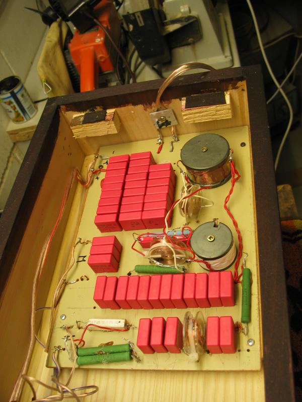

      Du musst nur das WG etwas einfräsen, das geht am einfachsten.
      Hallo Jürgen , danke jetzt verstehe ich das sieht gut aus komme der Sache schon
      näher. Ich sehe die Weiche in diesen Boxen ist unter dem Boden befestigt.
      Warum ist das so.
      Gruß , Manfred
        • 28530
        Das hat der Erbauer so gewollt.
        Vorteil: Man kommt relativ leicht an die Weiche, wenn Bauteile geändert werden, zB Abstimmung etwas anders.
        Ich baue fast immer ein Weichenfach auf die Rückseite, das ist noch praktischer.
        Bei beiden Versionen sind die Bauteile weniger Vibration ausgesetzt, was eher ein theoretischer Vorteil ist.
