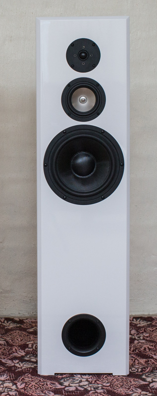

    ich habe jetzt die zweiten Boxen fertig Classic 200 GF weiss lackiert, sehen gut aus

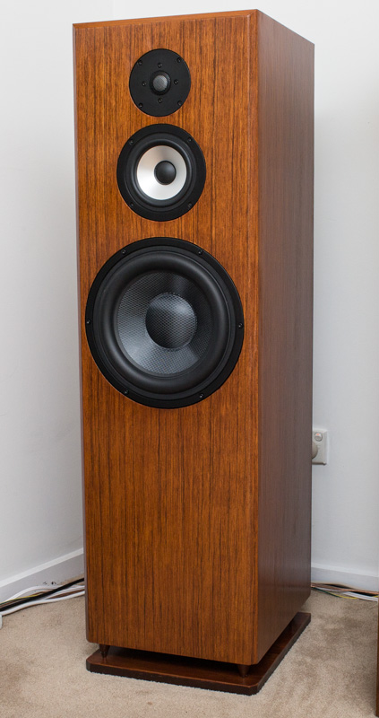

    und der Klang ist wirklich Spitze. Meine Conga stehen schon einige Monate im
    Wohnzimmer mit dem NAD lassen auch keine Wünsche offen.
    Nun ist geplant ein drittes Paar zu bauen , ich habe da einige Fragen bitte.

              Hallo Jürgen, ich möchte die Anordnung beibehalten nur die Höhe um 120mm verringern. Die Maße ändern auf 280 x 420mm damit 92lt beibehalten.
              Fasen erweitern wird nicht schwierig sein, mir gefällt der Rundschnitt auch besser.
              das Maß für Bassöffnung unten wird beibehalten.
              Ich werde alles in den Rechner geben und die Zeichnung hier zeigen.
              Die Mitteltöner können ausgewechselt werden mit den TI 100 , damit bleibt genug Raum für die Waveguide.

                    Danke für die Bemerkung über meine Conga , ich habe noch nie etwas furniert
                    Das Furnier ist afrikanisches Ayous Holz , zu dünn glattschleifen ist schwierig
                    sogar nach fünf Schichten Lack nicht komplett glatt.
                    Aber wir sind zufrieden , das nächste mal wird anderes Holz gewählt.

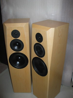

                        Hier wurden die breiten Fasen weg gelassen, trotzdem war der Erbauer zufrieden. Besser wäre eine breite Fase im Bereich MT-HT. Entweder nach oben verjüngend (wie meine Sonjas im Anhang) oder ab Oberkante TT ein Rücksprung auf die gleichbreite Fase (Diagonale 7 cm).
