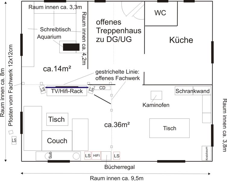

                Was ist denn der aktuelle Stand der Technik bei günstigen Receivern? Und wo ist das Einmessen am besten, wenn man keinen exakt definierten Hörplatz hat?
                Wenn ich Musik höre, bin ich meist in Bewegung und sitze kaum still vor den Boxen...
                Ich habe mal eine Zeichnung vom Raum angehängt. Die Anlage ist auf dem Bild unten etwa Mittig.
                Danke!

                      Hat sich mal jemand die Skizze des Raumes angeschaut ? Ich würde sagen, das WO und WOFÜR machen das WAS etwas schwieriger ...
                      Ich denke, da wo die "Hifi-Lautsprecher" eingezeichnet sind und mit dem Ziel, im ganzen "Laufbereich" Musik zu verbreiten, sind zwei Belles vielleicht nicht der Weisheit letzter Schluß und hinsichtlich eines begrenzten Budgets (für diese Anwendung !) reichlich überdimensioniert.
                      Ich würde entweder etwas sehr hohes, schlankes mit sehr gutem Rundstrahlverhalten und mit größerer Basisbreite an der vorgesehenen Wand aufstellen (ggf. einmal hinter dem Sofa auf den Sub)
                      oder
                      die Fachwerke benutzen um elegant Dipole vor "nicht vorhandene Wände" zu stellen! Martin: Wie wäre es denn mit den NoBox 170 als Problemlöser ?
                      Zur Hörposition: Ich höre meine Pentas auch meistens im Stehen / Laufen (aus eher 4 Metern Entfernung), das sollte man beim akustischen Zentrum unbedingt beachten, besonders bei kleineren Abständen (unter meinen Pentatons sind 150 mm Sockel mit integrierter Endstufe - das hilft).

                        Das NoBox Thema hatte ich 2013 auch schon durch, aber die 170er hat vermutlich nicht genug Pegelreserven. Ich hatte schon mal nach einer NoBox 250 gefragt und eine Simu erstellt http://www.visaton.de/vb/showthread.php?p=370823 (Beitrag Nr. 47).
                        Und ich habe schon irgendwann mal hier oder im Nachbarforum gelesen, dass Dipole zwar einen tiefen Bass haben, aber es wohl am Druck fehlt.
                        Daher ging ich wieder zurück zu normalen Gehäuselautsprechern. Schmal und hoch hatte ich auch schon in Planung, aber ich habe noch ein Paar TIW360, welche ich auch einsetzten möchte.
                        Beim MT-HT Bereich bin ich aber noch offen. KE ist gesetzt, aber die MT können noch geändert werden. Wobei ich auf funktionierende Kombinationen angewiesen bin, da ich nicht messen kann.
                        Überwiegend soll schon der ganze Raum beschallt werden, aber manchmal nehme ich mir schon einen Stuhl und sitze in den Sweetspot. Aber meist bin ich schon in Bewegung, auch bei hohen Pegeln.
                        Die HT auf Ohrhöhe beim Stehen bringen ist nicht so das Problem. In der Gehäusehöhe bin ich nicht so beschränkt, können auch gerne höher werden.

                          Die Belle CR oder (noch kompakter) Bijou / Bijou 170 auf ´nem soliden Sockel (z.B. sandgefüllt) und aus den TIW 360 einen Dipol-Sub machen. Der wesentliche Teil ist dann eine "funktionierende Kombination" und alles was vorhanden ist wird genutzt.
                          Gebraucht wird nur ein Paar B200 / AL 130 / AL 170 und ein potenter Verstärker mit Einstellmöglichkeiten für den Sub. Der kreative Anteil ist dann die Anpassung Sub an die (voll durchlaufenden oder bei 80 Hz abgetrennten) Satelliten.
                          Wenn du unsicher bist, ob ein Dipol-Sub in deinem Raum funktioniert: Ich habe da einen DiSub 12/2 untätig rum stehen (2x Mivoc AW 3000), den könnte ich dir zum Ausprobieren zur Verfügung stellen (wenn das mit den Mivoc´s funktioniert, gehen die TIW´s mit Sicherheit erst recht ...). Verstärkermäßig habe ich momentan nichts inaktives da - einen Reckhorn o.ä. müsstest du dir anderweitig besorgen.
