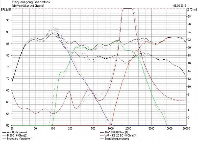

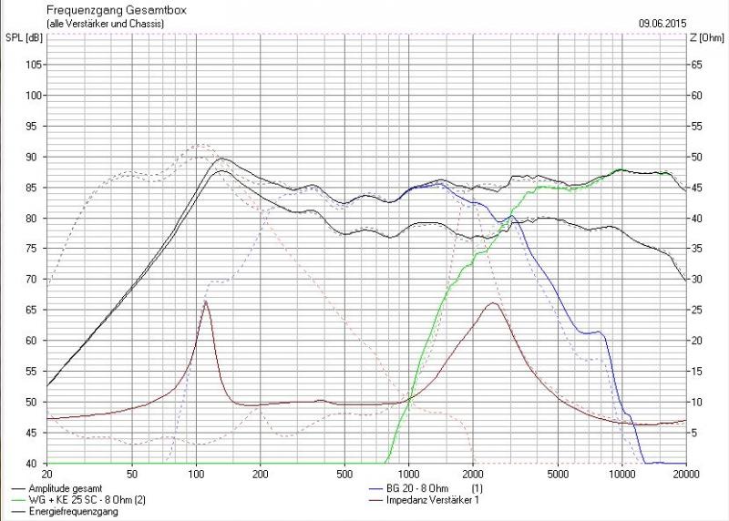

    ich bin jetzt endlich soweit, dass ich alle relevanten Teile meiner Wunschboxen zusammen habe.
    Tieftöner TIW360, Mitteltöner BG20 und Hochtöner KE25SC mit WG sowie alle teureren Weichenteile für beide Versionen.
    Grundlage soll die Belle CR Semi light von Martin werden oder die Big Belle. Ich habe jetzt lange versucht den TIW passiv anzukoppeln.
    Ich habe jeweils die Simulation als Referenz gespeichert und dann versucht, meine Box exakt der Referenz nachzubilden. Sollte eigentlich funktionieren, da die Referenzen gemessen sind und gute Frequenzgänge haben.
    Jetzt habe ich zwei Versionen. Einmal MT/HT nach der Belle Semi light von Martin und den TIW passiv ähnlich wie Big Belle angekoppelt und dann die andere nach Big Belle und den B200 gegen BG20 getauscht. Auch hier habe ich die Semi light als Referenz für MT/HT verwendet.
    Bei der Semi light mit TIW ist im Gegensatz zur geänderten Big Belle der Phasengang zwischen TIW und BG20 nicht so gut.
    Bei der Big Belle mit BG20 ist die Phase besser, allerdings habe ich die Befürchtung, dass bei der modifizierten Big Belle der MT / HT Teil aufgrund ganz anderer Weichenteile nicht mehr passt trotz fast gleichem Frequenzgang.
    Am liebsten wäre mir die originale Belle CR Semi light von Martin mit ergänztem TIW360. Wie könnte man den Phasengang hier noch verbessern?
    Ich hab auch schon überlegt, ein Testgehäuse zu bauen und beide Weichen zu testen.
    Messtechnik habe ich nicht und mir fehlt auch leider die Zeit, um mich damit intensiver zu beschäftigen.
    Anbei noch Bilder von den Frequenzgängen von beiden Varianten. Durchgezogen immer die gemessenen Originale und gestrichelt meine Modifizierungen.
    Danke und viele Grüße Stefan

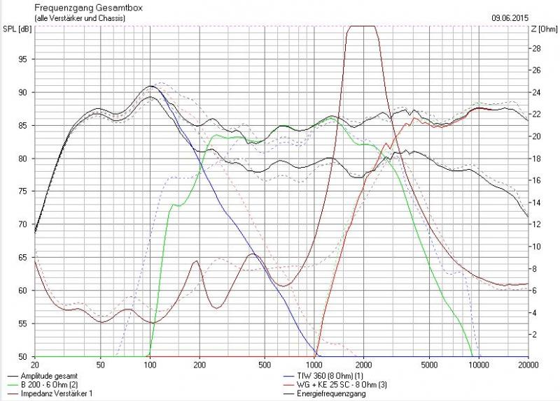

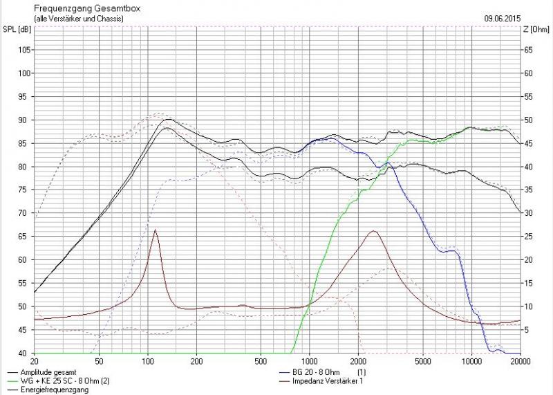

    und hier noch die Simulationen.

            Mal zum eigentlichen Thema Stefan: Warum kompliziert, wenn´s auch einfach geht? Die zielführendste Methode der TIW-Anbindung wäre teilaktiv mit Sub-Modul. Die kleinen Belles fallen eh nach unten sauber ab, da musst Du nur noch ein Submodul auf ca. 60-70Hz Trennfrequenz einstellen, dazu die TIWs in je 60-100l cb, im Idealfall einen Bass Boost bei 20Hz und/oder einen Hochpasskondensator mit um die 800µF, und fertig ist das super aufspielende "Haient-System"
            Eine Simulation wird schwierig. Prinzipiell würde ich auf jeden Fall die Big-Belle-Abänderungstaktik empfehlen. Blöderweise nur gibt es erhebliche Diskrepanzen zwischen BoxSim und der realen Welt beim BG20, siehe:
            http://www.visaton.de/vb/showpost.ph...2&postcount=69
            Auch in meine Semilight Weiche simulatorisch "reinzupfuschen" ist gefährlich, eben weil das Simulationsergebnis nicht so richtig viel mit dem Endergebnis zu tun hat... Keine Ahnung ob das jetzt die spezielle (aktuelle) Charge BG20 ist, oder eher schon immer... Ich weiß nur, dass Simulationen mit B200 (aus älteren Chargen) näher dran waren, aber auch da gab es mehr oder weniger große Abweichungen.
            Blöderweise ist das Simulieren mit den großen Breitbändern eher suboptimal...
            Von daher wiederum meine Empfehlung: Bau meine Semilight exakt nach, in der Hoffnung dass Deine BG20 sich annähernd gleich verhalten wie meine, und pack die Bässe dann teilaktiv dazu. Die Erfolgschancen dabei sind wirklich hoch - definitiv höher als mit einer rein simulierten Passivversion.

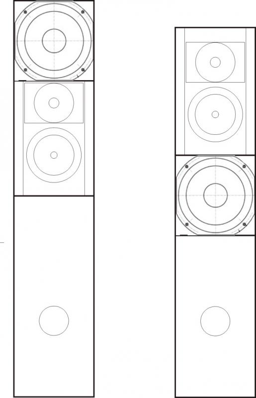

                      so, das Projekt stand leider aufgrund von anderen "Geldlöchern" still, aber jetzt soll's langsam weitergehen... .
                      In der vergangenen Zeit habe ich mich auch wieder mit der von Martin vorgeschlagenen Teilaktivierung beschäftigt und ziehe jetzt folgende Möglichkeit in betracht:
                      - kleiner Vollverstärker mit ca. 30W - 40W für die LaBelle CR Semilight
                      - günstige aktive PA Sub-Weiche https://www.musicstore.de/de_DE/EUR/...PAH0006861-000
                      - vorhandener Pioneer A-777 für die TIW360
                      Die Verschaltung habe ich mir so vorgestellt:
                      Vom kleinen Verstärker über den Adapter / Equalizier Ausgang in die Fame Weiche und deren Sat-Ausgang zurück in den Verstärker. Dieser treibt dann die Belle's an.
                      Dann den Sub-Ausgang der Weiche in den A-777 Line-Eingang und da die TIW's dran.
                      Trennfrequenz dachte ich an 150Hz um möglichst pegelfest zu bleiben.
                      Als großen Vorteil sehe ich auch, dass der Bassbereich Stereo bleibt und L+R nicht zusammen gemischt würden.
                      Funktioniert das ganze ohne Messen so?
                      Oder kann die Belle CR auch ohne Trennung, also fullrange laufen und trotzdem pegelfest sein? 105dB sollten auf jeden fall möglich sein.
                      Zuletzt geändert von Stefan; 06.04.2016, 13:16.
                        Hallo Stefan,
                        prinzipiell könnte das schon einigermaßen funktionieren, sofern Du nicht gerade mit Holzohren ausgestattet bist
                        Die CR Semilight kann auch ohne aktiven Hochpass recht laut - ist halt die Frage was man erwartet. Mit aktivem Hochpass bei 100 oder 150 Hz gehts natürlich noch lauter und verzerrungsärmer. Außerdem kannst Du die Trennfrequenz höher setzen, was weitere Vorteile hat.
                        Ich würde es aber nicht mit der Weiche machen. Die kann gar nichts außer trennen, dazu kommt noch ein nicht abschaltbarer Subsonic bei 25Hz, das wäre für mich ein absolutes No-Go!
                        Dann doch lieber ein MiniDSP 2x4 davor, der kann alles, und noch viel mehr (sofern man ihn zu bedienen weiß...)
                        Oder, wenn man es ganz elegant haben möchte und nicht selber messen will, ein älterer, aber höherklassiger AV Receiver mit einem guten Einmesssystem (Audyssey MultEQ XT (32) oder Yamaha YPAO-RSC). Da kannst die Trennfrequenz manuell auf ca. 150Hz legen, und das Einmesssystem kümmert sich um den Rest. Dann weißt Du auch sicher, dass die Phasenbeziehungen und der Frequenzgang sauber passen. So ein älterer AVR Bolide kostet nicht die Welt, ab ca. 200€ bei eBay bist Du dabei. Der muss ja nicht die ganzen aktuellen Tonformate können, kein HDMI, kein Netzwerk, nur ein vernünftiges Einmesssystem. Das wäre meine Empfehlung! Damit kriegst Du ein richtig gutklingendes System ohne großen Aufwand hin.
                        Gruß, Martin
