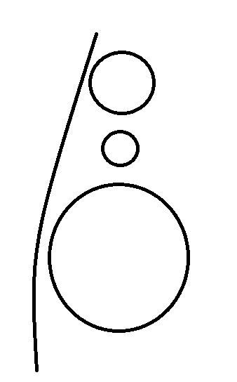

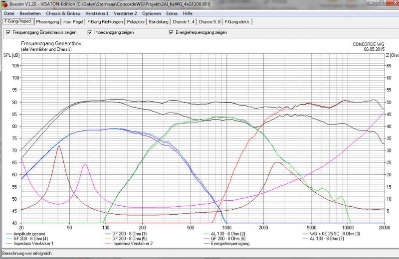

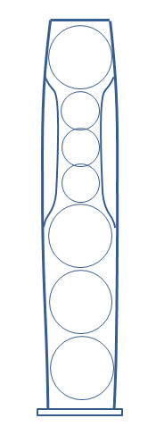

              Hier noch eine meiner ersten Vorüberlegungen zu:
              4x GF, 2xAL und die Ke im WG (der erste Vorschlag von Martin).
              Gibt es ausser "weniger Anregen von Raummoden durch mehr Basstreiber" bzw. "höher belastbarer" noch weitere Vorteile?
              Timo hat seinen Sub aus 4 Treibern in einem Gehäuse ja auch nicht mehr...
              Dietmar

                es gibt einen einzigen Grund warum ich den TIW200Vierfach nicht mehr habe. weil er in CB ausgeführt war. Er benötigte rund 100 Liter Innenvolumen. Ein Sub mit 70 Litern und "zwei" TIW200 in BR, leistet vom Maxpegel genau das selbe, verbraucht weniger Volumen und die Hälfte des Geldes.
                Ich plane aber jetzt ja gerade wieder den Neuaufbau der Soleton, sie wird zwei TIW200 geschlossen pro Seite bekommen, das weißt du JA.
                Ich würde wirklich so etwas bauen was fosti vorgeschlagen hat.
                TIW300/AL130M/KE - eine richtig geile Kombination.
                Auch deine erste Form kannst du lassen, gefällt mir, sieht so weiblich aus!!!

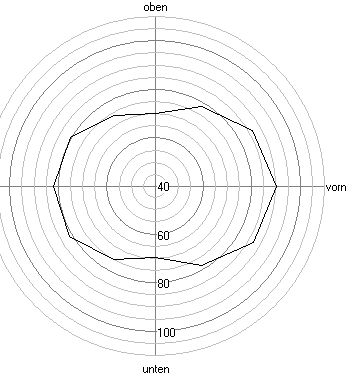

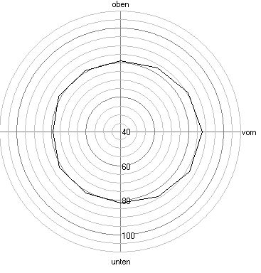

                  Die senkrechte Anordnung mehrerer TT wirkt nur in Bezug auf Raummoden zwischen Decke und Boden und vermindert auch Auslöschungen durch Reflektionen dort. Letzteres aber eher im Grundton - immerhin. Aber 2 reichen völlig.
                  Vorteil zweier TT, die mit Abstand übereinander montiert sind, ist auch ein stärker gerichteter Oberbass, somit weniger Raumeinfluss, mehr "Knackigkeit".
                  Siehe Anhang. links klassischer 3-Weger, rechts Concorde, jeweils bei 300 Hz.
