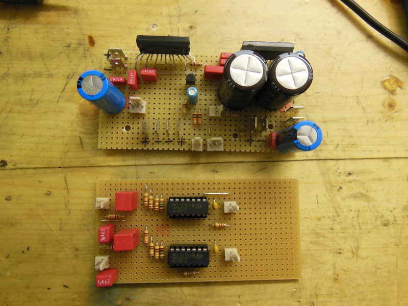

Im Anhang ein Foto. Auf der oberen Platine der Verstärker mit Tiefpass erster Güte, darunter der Vorverstärker.

Hast du doch recht sauber aufgebaut, nur den rechten Chip, der sich so hinter den großen Elkos versteckt, kann man schwierig an einen Kühlkörper schrauben. Du kriegst das schon hin.
Ist auf der Endstufenplatine alles nach Datenblatt beschaltet und kannst du die Links zu den Datenblättern posten?
Die Vorverstärkerplatine interessiert mich im Moment nicht, aber vielleicht kann man sie weiterverwenden.
Da die Datenblätter alle im PDF-Format sind, kann ich dir diese leider hier nicht posten, aber die Bauteile benennen.
Der linke Amp ist ein TDA8560Q mit 2x40W (60W max), der rechte ein TDA1562 mit 70W. Den linken habe ich noch um den Tiefpass (2,9K-Ohm, 0,33µF) erweitert, was unten mittig ab dem rechten 3-poligen PSK-Steckkontakt zu sehen ist (verläuft nach oben zum Eingang). Der mittlere 2-polige Port geht dabei zum 10K-Poti zum Einstellen der Frequenz.
Stimmt, ich stand für ca. 10min tatsächlich vor dem Problem, wie ich den Amp an den Kühlkörper bekomme. Die Not machte aber so erfinderisch, dass ich den 2ten Amp gleich auf die gleiche Art und Weise befestigte.
Hab in einen 2mm dicken Aluminiumstreifen zwei M3-Gewinde gebohrt und diesen Streifen dann mit doppelseitigem Klebeband von 3M (das beste was es gibt ^^) auf den Amplifier geklebt. Brauchte dann nur noch von vorn die Schrauben ins Gewinde ziehen .
