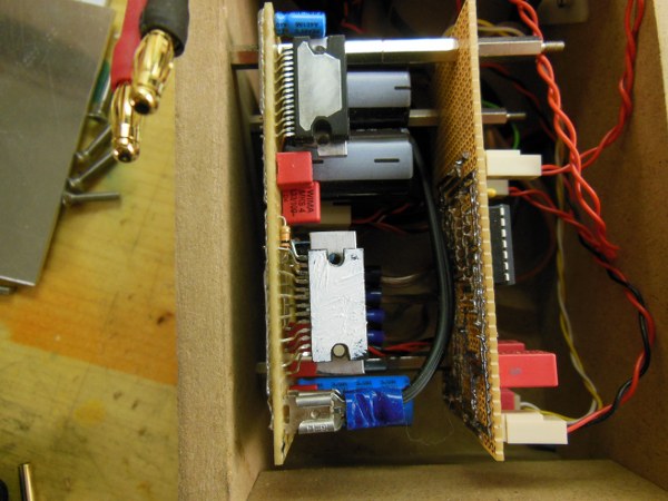

Ich möchte mir gern eine Stereo-Aktivbox mit Akkubetrieb bauen und habe dazu hier 2 Stück FR13 zu liegen.
Mein Erstversuch war eine Stereo-Aktivbox mit 2 Stück FRS8-4. Das Gehäuse hatte folgende Konfiguration:

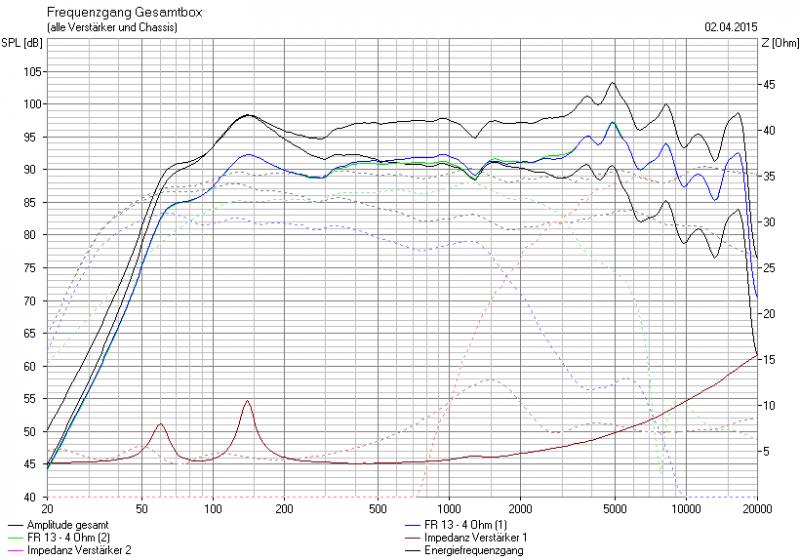

Problem jedoch war hierbei, dass die Lautsprecher mit der richtigen Equilizer-Einstellung einen recht guten Klang entfalten, kommen jedoch nicht in den Tiefbassbereich hinunter. Habe die Box einmal simuliert und werde aber auch nicht sooo schlau daraus. Schaut es euch mal bitte an.
Die ausgesuchten Lautsprecher FR13-4 sollen in eine ähnliche Box. Die Daten plane ich wie folgt:
- (BxTxH) ca. 380x350x180mm, 15mm MDF.
Meine Fragen wären nun:
Ist es sinnvoll, eine Trennwand zwischen die Lautsprecher zu ziehen und wenn Ja - sollten die Resonanzräume vielleicht unterschiedliche Volumina aufweisen? In etwa 60/40 geteilt oder gar noch stärkere Trennung?
Würde ein Bassreflextunnel sinnvoll sein, wie er in einem Bose Wave-Radio verbaut ist? Also komplett mehrfach geschlängelt durch die Box verlaufend...? Wäre im Grunde ja nicht sooo das Problem, nur lässt sich soetwas auch nicht mit BoxSim simulieren.
Problem: Die Abmessungen müssen recht kompakt sein, damit die Box noch transportabel ist. Alternativ kann ich auch noch FRS8 mit 4 oder 8 Ohm verbauen, nur wüsste ich auch nicht, wie ich die noch "tiefer" bekommen sollte... Zu viel Volumen ist ja sicher auch nicht die beste Wahl, und ein geschlossenes Gehäuse kommt nicht in Frage.
Als letzte Frage:
Kann man einen W170S auch am Boden eines Gehäuses, mit Abstrahlrichtung nach unten, montieren und wenn ja - wie kann man das simulieren? Spätestens beim nach vorn oder hinten abstrahlenden BR-Kanal/-Rohr stieße man auf Probleme, denn die lässt Boxsim nur in gleicher oder entgegengesetzter Richtung wie das Chassis zu.
Freue mich auf eure Antworten. Ich arbeite schon seit Wochen an diesen Projekten, allerdings will mein Schädel diese ganzen Kurven und Diagramme nicht verstehen...
