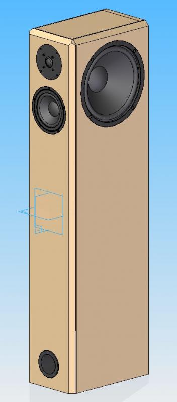

                So, Teile sind geordert, der erste Entwurf steht:
Ansichten: 1
Größe: 24,8 KB
                Ergibt nach Abzug der ca. 2l fürs MT-Gehäuse ziemlich genau 45l.

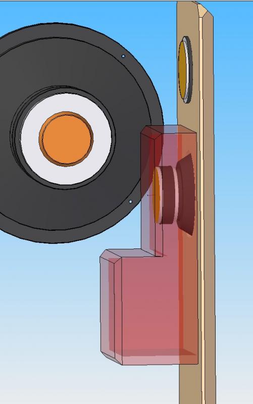

                Ach ja, MT-Gehäuse: Spricht aus eurer Sicht etwas gegen diese Bauform (MT-Gehäuse rot transparent eingefärbt)? Das wird mit dem TT nämlich ziemlich eng.
                Gruss
                Toenne
