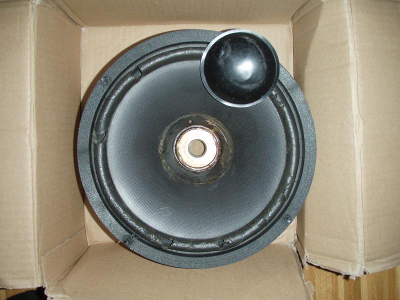

    An unseren Kindern gingen sie schließlich zugrunde: Der Älteste (*2001) begann als Krabbelkind mit seinen kleinen, süßen Fingerlein kleine, süße Löchlein in die Sicken der Tieftöner zu bohren. Die beiden folgenden Kinder taten es ihm nach. Irgendwie schafften sie es auch, die dust caps abzulösen und sogar eine Polypropylen-Membran einzureißen. Die ungeschützten TT liegen aber auch in einer optimalen Höhe für Bodenbewohner.
Ansichten: 1
Größe: 66,0 KB
    Die alten ruinierten Chassis

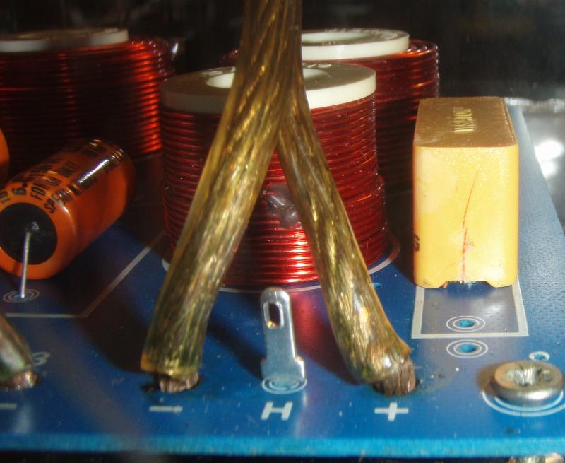

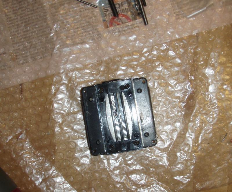

    Dann beim Einbau der TT zwei weitere Schäden entdeckt: ein Folienkondensator auf einer Weiche geborsten und ein Ribbon Tweeter defekt.
    Nun waren der "Basteltrieb" und - vor allem - die Sentimentalität erwacht: So einfach wollte ich mich nun von den Pyramiden doch nicht trennen. Zu lange hatten sie mich durch das Leben begleitet. Und schließlich: Pyramiden wurden doch schon seit jeher für die Ewigkeit gebaut, oder?

    Folienkondensator mit Riss

    Defekter Bändchen-HT, Blende abgenommen

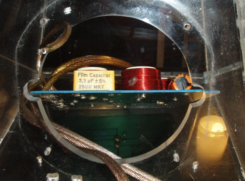

    Problematisch war auch das Auswechseln des Kondensators auf der Weichenplatine:
    Ich erinnere mich gut, als wir die Gehäuse damals zusammenbauten, wurden die Plexi-Oberteile um die Weichenplatine herumgebaut. Es war damals klar, dass die nie mehr zerstörungsfrei aus den Gehäusen heraus zu nehmen wären. Damals dachten wir uns: "Sei's drum. Niemals in diesem Leben würden die Weichen heraus genommen werden müssen. Denn 10 Jahre würden sie wohl halten. Danach wäre ich deutlich über dreissig und - standesgemäß - schon lange tot."
    Nun, es kommt im Leben manchmal anders, als man denkt. Auch was das Sterben betrifft.
    So habe ich also unter allerlei Verbrennungen den einen defekten Kondensator ausgetauscht (weil das ziemlich mühselig war, habe ich jenen von der anderen Weiche mal nicht getauscht. Jetzt werken also in jeder Weiche leicht unterschiedliche, auch wenn sie über dieselben Daten verfügen. Aber ich habe in "high-end"-Fertigboxen schon festgestellt, dass das vielleicht nicht ganz so eng zu sehen ist.)
Ansichten: 1
Größe: 67,8 KB
    Weichen gehen nicht aus dem LS-Gehäuse raus

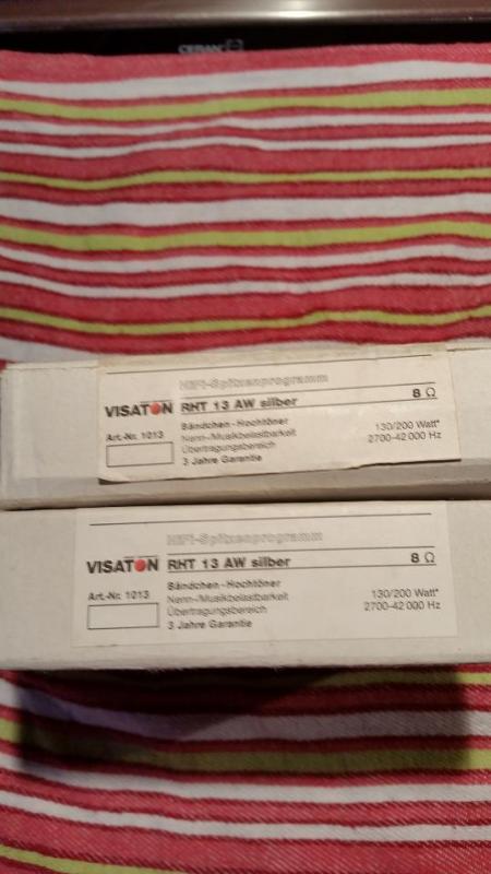

          ... Als Alternative habe ich hier noch ein Paar RHT13AW, neu unbenutzt in der Originalverpackung, solltest du wieder über die Originalbestückung nachdenken, sind beide ohne die geringsten Gebrauchsspuren. Hatte die schonmal hier angeboten für 70 euro das Paar, keiner wollte sie. ...
          Das war irgendwie meine Hoffnung, dass eines Tages die Originale zu einem akzeptablen Preis auftauchen.
          Pack sie bitte schon mal ein. Ich nehme sie natürlich. Details per PN!

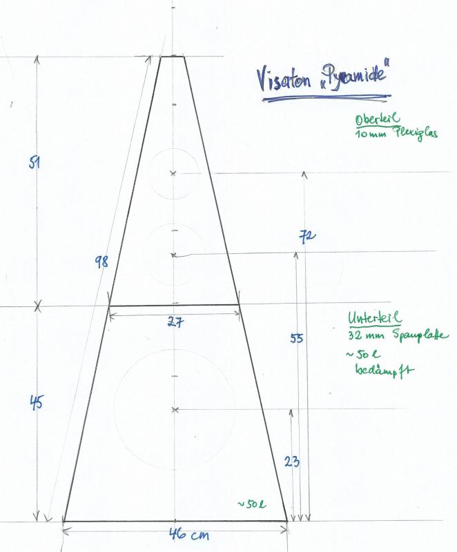

                  Wie versprochen die Skizze als JPG.
                  Naturmaße "meiner" Pyramide, auf cm genau (nicht Millimeter ).
                  Die Pyramide hat eine quadratische Basis, dh die nicht angegebenen Maße ergeben sich zwingend.
                  Die Bestückung ist vollständig original gem. diesem Bauvorschlag: http://www.visaton.de/vb/showthread.php?t=6981
                  Die leicht unterschiedlichen Maße zwischen Bauvorschlag und meiner Skizze haben zwei Ursachen: aktuelle Messfehler (habe jetzt bloß so ruckzuck gemessen) und geringe Abweichungen beim Bau.
                  Der Vorschlag war ja auf 19mm Spanplatte ausgelegt, gebaut habe ich den Unterteil aus 32mm Spanplatte.
                  Obwohl ich das damals als Student in einer Schreinerei herstellen konnte, möge man mir zugute halten, dass ich eben nichts Anständiges gelernt habe (habe damals Völkerkunde studiert)
                  Andreas

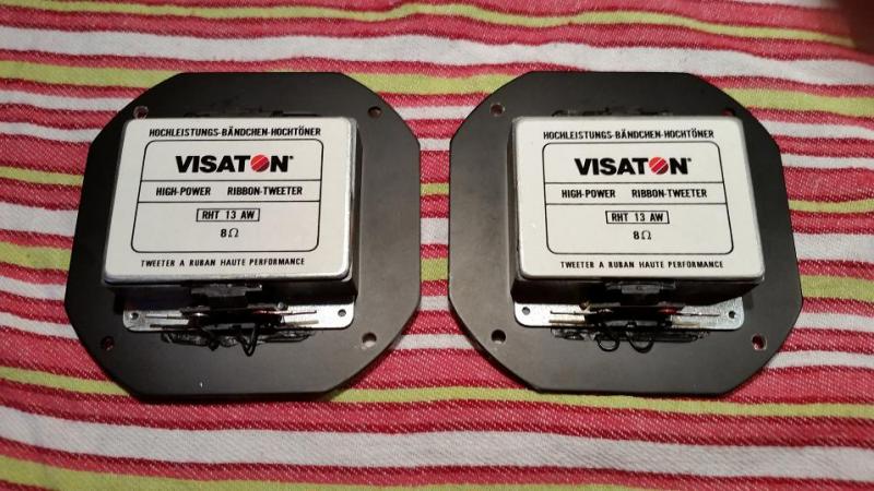

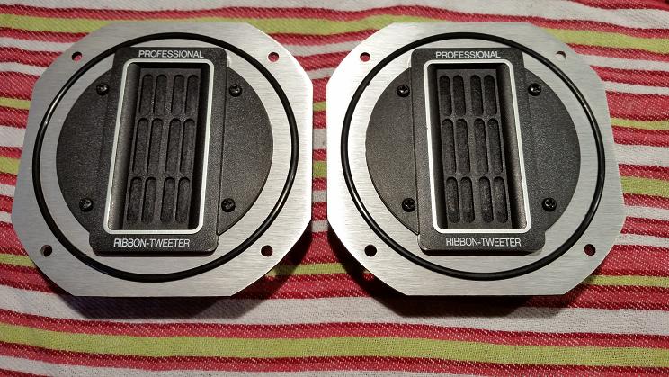

                            Alles klar, dann probiern wir die Weiche mal, aber wenn Friedemann meint das diese Weiche (ist dann die aus dem link) nichts ist wird es wohl so sein, man wird sehen.
                              So, hier die Bilder, beide Chassis haben nicht die geringsten Gebrauchsspuren, ideal um deinen Beiden wieder Leben einzuhauchen.
