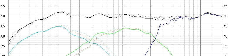

    Baue mir die Concorde MK3 als Hauptboxen und brauche einen Center dazu.
    Mein vorhaben für den Center so wie die VOX 253-CENTER nur mit der identischen Bestückung der Concorde.
    Meine Frage, sollte der Center auch BR sein oder geschlossen besser?
    Zweite Frage, habe für die Concorde die normalen AL 130 aber für den Center hätte ich die AL 130 M.
    Könnte ich die für den Center nehmen?

    Du kannst die M nehmen, passen prima ohne Änderung. Geschlossen ginge auch, aber wenn schon, denn schon....

      Soll die Weiche und das Volumen für die AL 130M genauso wie bei den Concorde übernehmen?
      Also alles so wie Concorde, nur halt als Center bauen ala Vox 253 von der anordnung?

            Die Weiche muss im Tiefton geändert werden, sonst nichts, auch bei Verwendung der Al 130 M, die sind zwar etwas lauter, das passt aber gut zum Center. Sonst kannst du es anpassen. Ideal wäre ein AVR mit Einmessfunktion.
            Nach vorne setzen ist günstiger, weil die Schallwan nicht so breit wird, aber der Effekt ist gering.
            Wenn die Front-LS BR haben, dann auch den Center so bauen, du kannst aber das Volumen pro TT trennen und mit je einem BR 25.5 bauen. Wohin der kommt, ist nicht so wesentlich.
            Die Weiche muss im TT anders werden, da er sonst zu tief klingt. Mit 5,6 mH passt es.

              Mit der Weiche bei den AL200 bin ich etwas überrascht das die geändert gehört, gehört die Trennfrequenz etwas angehoben?

                Statt der 3,9 mH eine 5,6 mH?
                Da wird es ja noch Tiefer oder nicht?
                die 82uF und 68uF bleiben so?

                  Wie oft soll ich es noch schreiben?
                  Mk 3 = gestrichelt
                  Center = linie
                  Beim C wird nur die Spule geändert. Wenn die M eingesetzt werden, ist der Mittelton etwas lauter, was besser passt. Mit einem AVR, der auch einmisst....schrieb ich schon. Wenn noch ein Sub dazukommt, würde ich alle Front-LS geschlossen machen.

                    Dann werde ich die Concorde und Center Original bauen und den BR-Kanal verschliessen (BR zur sicherheit wenn es doch dann besser Klingt für mich)
                    Dann beim Center statt der 3,9 mH die 5,6 mH und fertig.
                    Jetzt wäre noch die Frage ob ich die Rear sourround Couplet (2xW130S + HT) geschlossen oder BR bauen sollte und das Volumen eventuell etwas kleiner mache um die Mitten besser zu übertragen.
