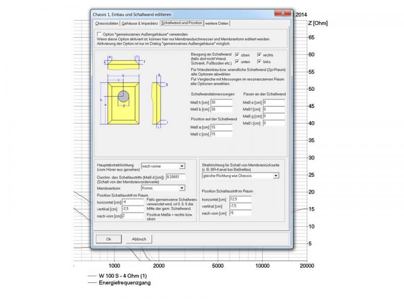

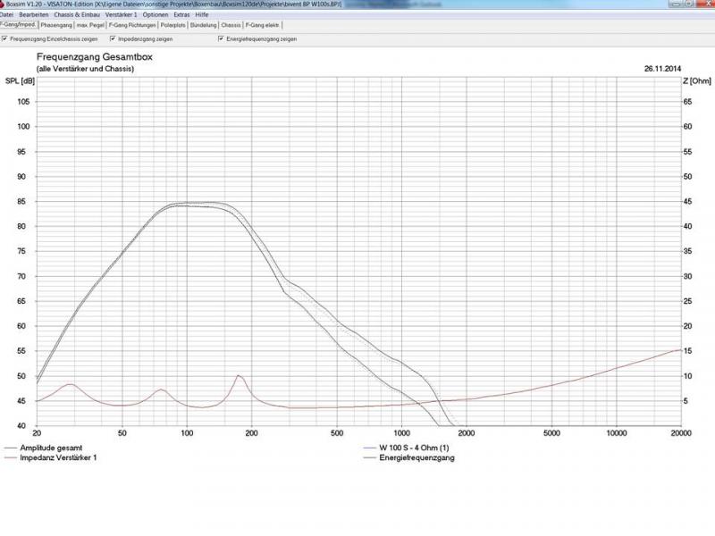

    Ich habe versucht, in Boxsim mal was zu probieren, siehe anbei.
Name: BP Simu 3.jpg
Ansichten: 1
Größe: 63,6 KB

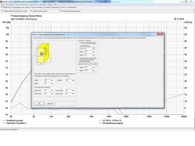

    Jedoch weiß ich nicht genau, welche Einstellungen für Bandpass Simu nötig sind.
    Simuliere ich dann "mit gemeinsamen Außengehäuse"?
Ansichten: 1
Größe: 56,7 KB
ID: 650432Klicke auf die Grafik für eine vergrößerte Ansicht
Name: BP Simu 2.jpg
Ansichten: 1
Größe: 52,5 KB
    Wenn ja, gibt dann die Chassisposition beim Gehäuse nicht das Chassis, sondern die Position des BR Kanal wieder? Beim BP sitzt doch das Chassis innen?
    Schaut mal bitte in Meine Simu rein, ich brauch da etwas Starthilfe.

    Gehäuse ist an sich egal, da es hier nur um einen Subwoofer geht. Bei der Gehäuseeinstellung solltest du allerdings bei der Beugung das Häckchen bei "unten" entfernen - der Sub steht ja normal auf dem Boden.
    Habe hier mal mit 1 Litern was gemacht (7+4). Eben mal schnell mit BassCADe gemacht. Deine Abstimmung ist ziemlich hoch. Mit über > 150 Hz ist das kein Subwoofer mehr
    Dämpfung würde ich raus lassen - der Qtc passt ja. Und das Gehäuse ist winzig. Gibt so bissl mehr Schalldruck.
    Bei 50 Hz sinds hier 5 dB Mehr und bei 40 Hz 4,5 dB. Bis zum oberen Ende 3 dB mehr. Falls dir die 11 Liter nicht zu viel sind
      Warum nicht?
      Ich vermute mal das die hohe Trennung einen tieferen Sinn hat, nämlich die Ankopplung an einem kleineren Treiber.
      • AlphaRay
        • 24.06.2009
        • 2308
        Ein Subwoofer sollte möglichst bis 120 getrennt werden, da er dann Ortbar wird.. zudem klingt das im Normallfall alles andere als schön, wenn etwas vom Mittelton aus dem Sub kommt. Das entspricht dann diesen billigen 2.1/5.1 Kombis für PC mit 5 Liter Subwöferchen Ein "Sub"woofer der bis 180 Hz Spielt ist ja dann schon eher ein "Submidwoofer" - das wollt ich damit eigentlich sagen
        Ist aber auch ne gute Frage: zu welchen Boxen soll der Sub denn spielen? Und war das mit > 150 Hz beabsichtigt?
        Ansonsten - falls Kosten keine Rolle spielen und du es unbedingt so klein haben willst, kannst du im Push-Pull die beiden Kammern in der größe halbieren (zzgl. Volumen der Chassis und Reflexrohre bzw. das Nettovolumen).

          Also, konkret gefragt: Wenn ich in Boxsim einen dopp. vent. BP simulieren will, dann ist die Chassisposition jetzt die des BR Rohres der 1. Kammer, und die Pos. des (normalerweise) BR- Rohres entspricht der des BR-Rohres der 2. Kammer?
          Kann man das so machen?

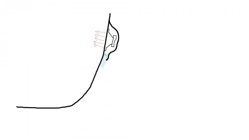

                    Nachtrag: Wie wärs mit einem Zwischending aus OB und Ripol?
                    Hab da mal ganz schnell was skizziert . Maximal flach - nur Chassistiefe + die paar mm CFK. Nach vorne gelocht/geschlitzt/was auch immer, hinten komplett mit CFK verkleidet, nur ein Schlitz, z.B. nach unten oder wo es optisch am wenigsten stört, offen.
                    Sowas ist ja ganz fix mal aus Wellpappe oder Sperrholz aufgebaut, um es zu testen. Ich bin aber ziemlich sicher, dass das Ergebnis vor allem qualitativ, aber auch quantitativ deutlich besser ausfällt als mit einem winzigen Bandpass!
