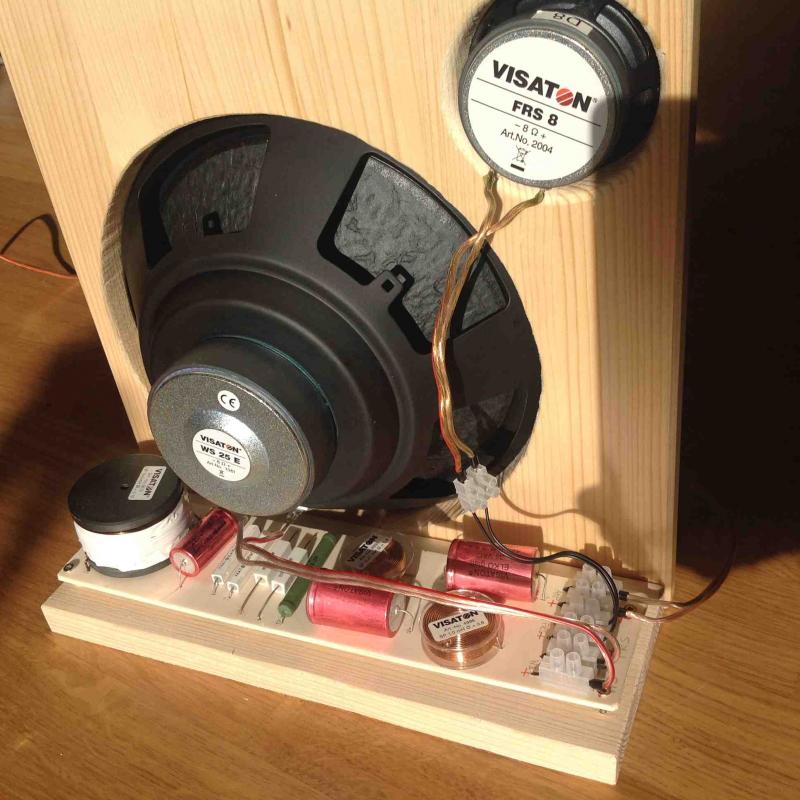

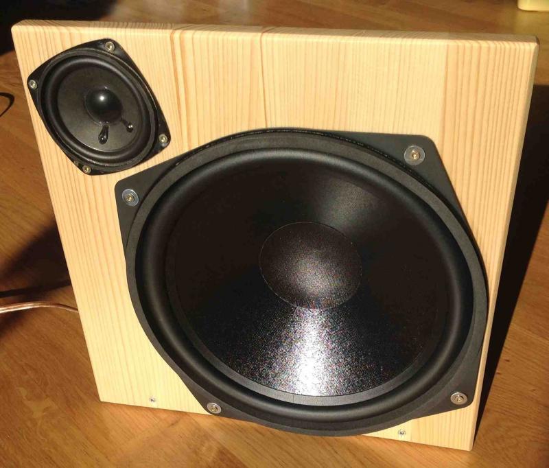

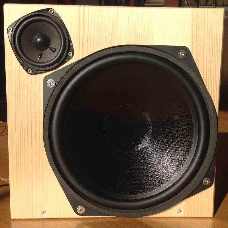

          so, es ist vollbracht, das noböxchen ist fertig, vorläufig jedenfalls :-)
          und wie klingt es? ganz großartig. der bass ist wunderschön. der frs8 ist leider ein bisschen transistorradioquäkignervig, da lässt wohl der 2khz-buckel grüßen :-) leider hab ich aber die bauteile für das zxlimitedsche frequenzgangbügeleisen gerade nicht da ... ich hab einfach den ganzen frs8 per widerstand etwas leiser gemacht, dann hör ich auch noch mehr vom bass :-)
          das ding ist vielversprechend. ich werde aber ausprobieren, ob ich den frs8 nicht ersetzen kann, den mag ich nämlich nicht so ... vielleicht durch den frs5x? aber da hab ich die weiche nicht hinbekommen, hat jemand lust, das zu probieren? oder ein anderer breitbänder? b80 wäre mir vielleicht zu teuer ... oder statt ws25e plus breitbänder ws17e plus hochtöner? schaun mer mal :-)

              hab sie jetzt in der küche stehen und bin sehr zufrieden. ich kann mir nicht vorstellen, dass man mit einer normalen box (will sagen nicht-open-baffle) aus so einer kleinen (nicht-)kiste so einen schönen bass zaubern kann ...
