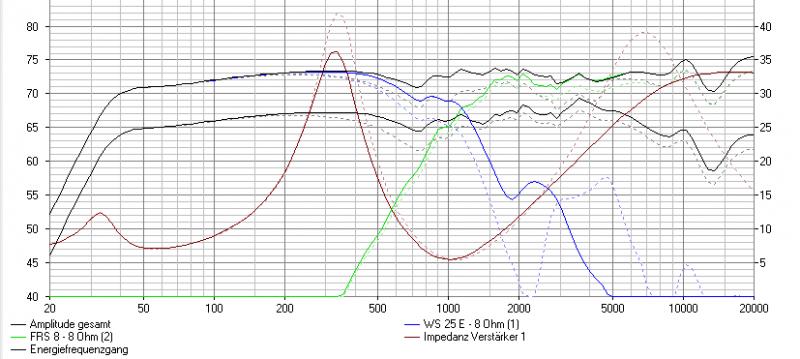

    liebes forum,

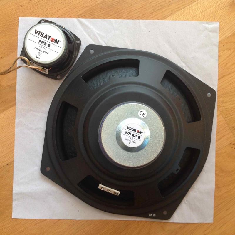

    in meiner bastelkiste liegen noch ws25e, frs8 und dicke spulen ... also flugs die dinger in eine kleine offene schallwand montiert, eine einfache weiche vom weichenoptimierer berechnen lassen (die beiden dicken spulen habe ich gesetzt) und das ist dabei herausgekommen: (siehe bildchen)
    um das noch mal richtig einzuordnen, es geht mir hier eher um ein bastelprojekt, was nicht viel arbeit macht und nicht viel kostet (weil chassis und spulen schon vorhanden). ich will hier keine neue superbox konstruieren :-)
    was meint ihr, lohnt die bastelei oder ist das böxlein eher weniger empfehlenswert?
    viele grüße
    phil

    Die Phase scheint nicht zu stimmen (Summen-Frequenzgang unter der des FR).
    Sehr wellig ab 8kHz.
    Aber: bauen - hören - urteilen. (Was kostet schon ein bißchen MDF).

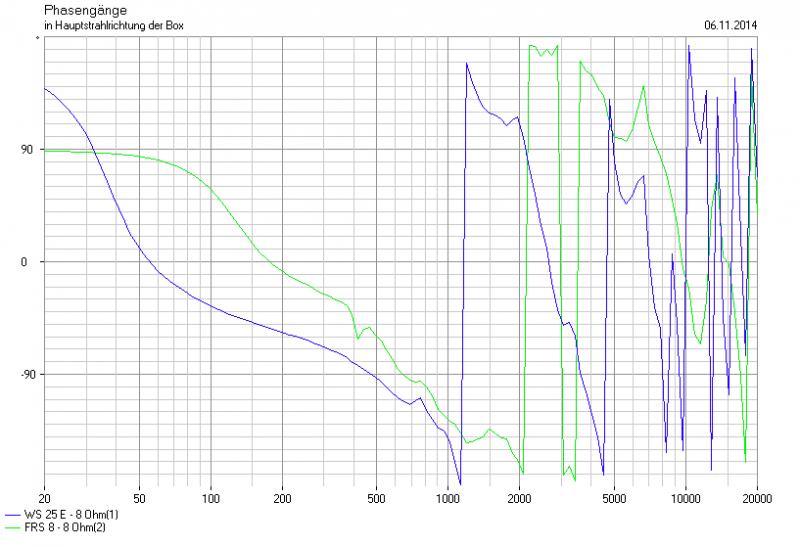

      hm, von der phase hab ich leider gar keine ahnung. anbei das diagramm von boxsim. worauf muss man denn da achten? wie muss der graph aussehen, damit die phase gut ist, wie sieht ein schlechtes diagramm aus?
      @ cpt.: was kann man aus dem summenfrequenzganz bezüglich der phase ablesen?

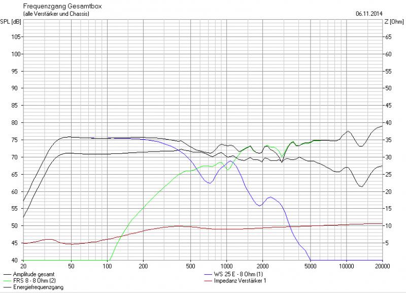

              Hallo Phil,
              bei Deiner Simu überlappen sich die beiden Treiber viel zu weit, und löschen sich wie schon erwähnt z.T. aus.
              Ich hab mal ganz kurz bissl dran rumgedreht, siehe Anhang. So in etwa könnte das was werden. Eventuell ist der (gewollte und notwendige) Anstieg des Breitbänders zu viel des Guten, da könnte man noch bissl mit den Widerständen spielen, und evtl. eine mit Widerstand überbrückte Spule à la Solo Korrekturnetzwerk reinpacken.
              Das wird sicher ein nettes Experiment und kann auch richtig ordentlich klingen. Ich hab mal vor einigen Jahren just for fun 2 FRS8 ohne Weiche ohne alles in zwei Bretter geschraubt, und dazu einen aktiven Dipol Sub
              Natürlich war das weit weg von "optimal" oder gar "richtig", aber das völlig freie, losgelöste Klangbild hat mich fasziniert und war echt mal was anderes.
              Also ich kann Dich zu dem Experiment nur ermuntern - probiers aus und staune, wie viel Klang man mit wie wenig Aufwand erzielen kann!
              Grüßle, Martin

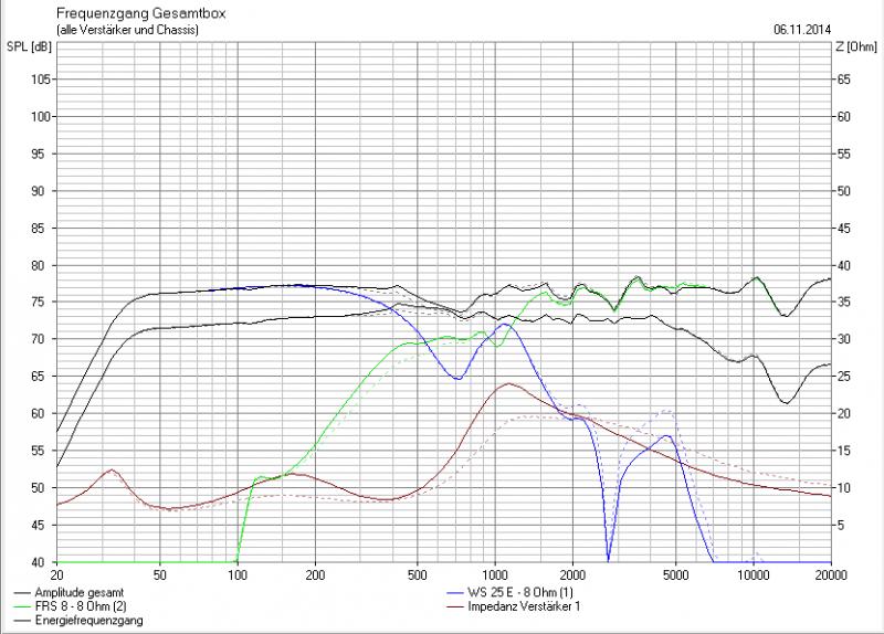

                Hier mal bissl optimiert...Phase + Frequenzgang
                Ich würde den FRS8 eher in eine eigene, sehr schmale Wand setzen. Dann sieht das netter aus. Kannst das ja machen, indem du das gemeinsame Gehäuse deaktivierst und dem eine eigene Schallwand verpasst. Dann sieht der mittel/hochton schöner aus

                  So wäre z.B. eine etwas mildere Abstimmung

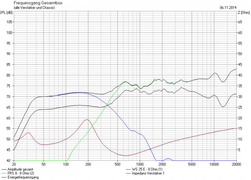

                          Der Wirkungsgrad des TT ist jezt halt etwas eingebrochen... ich würde das so in etwa machen:
                          Tiefer trennen geht natürlich auch...musst ein wenig experimentieren. Hier passt die Bündelung noch einigermaßen.
                          Der Wirkungsgrad ist so aber etwas höher. Der kleine 8er macht nicht sehr viel Wind unter 500 Hz
                            Jo, so könnte man es machen. Oder so (s. u.), wenn man den FRS 8 nicht komplett zum Hochtöner degradieren will
                            Hat beides Vor- und Nachteile, ich würde lieber mehr in Richtung FAST bleiben. Der "Wind" den der Kleine bis 300 Hz runter noch macht, reicht allemal! Der Wirkungsgrad ist halt so oder so unter aller Sau
                            Aber gut, wen wunderts, ist das doch mehr oder weniger eine halbe Petit Orgue, und die ist jetzt schon nicht gerade mit Wirkungsgrad gesegnet...
                            Die Alternative wäre halt ein Kragen um die Schallwand nach hinten. Je länger der ist, desto länger der Weg für den akustischen Kurzschluss, desto tiefer die Einsatzfrequenz desselben und damit desto höher der Pegel im Bass. Irgendwann bist Du dann wieder bei den 30cm und hast eine hinten offene Kiste mit dem Wirkungsgrad der ersten Simu. Das Ding wird halt noch bei knapp 300 Hz bissl resonieren, was BoxSim verschweigt, da müsste man dann die Weiche noch anpassen.
