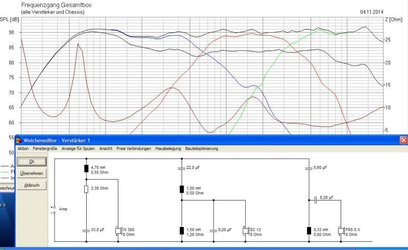

          Ok, ich hab das mit der Kombi aus W300, SC13 und FRS5x nochmal neu simuliert, da in Niwos Simu die Maße und Positionen der Chassis nicht gepasst haben. Die Weiche hab ich erstmal so gelassen.
          Damit jetzt kein falsches Bild entsteht, mein Ziel waren die hier vom Design her:
          JBL 4311
          Hier noch meine neue Simu:

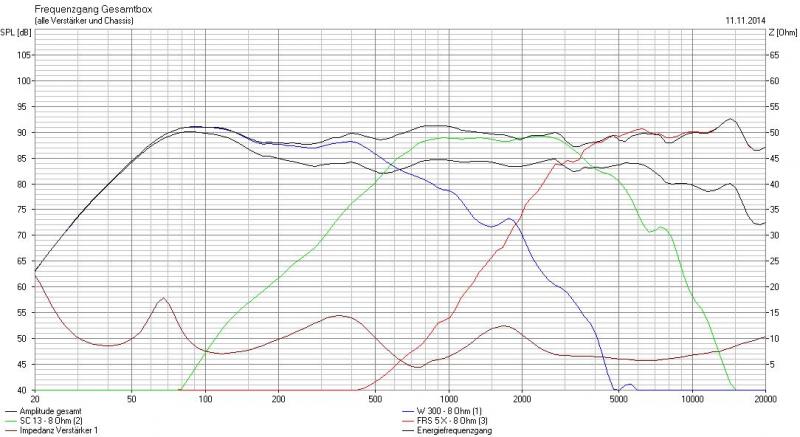

          Und zum Vergleich das Original von Niwo:
Ansichten: 2
Größe: 67,2 KB

            Mmh..also die Original-Trennfrequenzen waren 1,5 und 6 KHz - in der Simu 0,6 und 3,5. Irgendwie noch weit vom Klon entfernt
            Ich kann dir nur raten bei der anderen box - für die linke Seite - den HT und MT zu tauschen. Die wussten es früher wohl nicht besser. Wenn der wie beim Original immer auf einer seite ist, ahst du bei einer Box einen hässlichen Einbruch (siehe Verlauf "Links" um 3,5 Khz).
            Und ich würde immer noch den TW6NG nehmen. Es soll ein guter Konus-Hochtöner sein und ist einiges mehr balastbar bzw. schafft viel mehr Schalldruck als der FRS5er. Schai dir einfach im zweiten Tag den Maximalpegel an (rot)...kann mir vorstellen, dass der bei mehr als Zimmerlautstärker irgendwann wegschmort.
            Der dritte Grund wäre wieder die Klon-Geschichte: Das Original geht von 45 Hz bis 15 Khz. Der TW6NG geht zum Schluß nicht ganz gerade raus. Sogar den Abfall ab 15 KHz könnte man via Weiche einfach nachahmen (parallel geschalteter Kondensator mit 1,5 - 3,3 uF + in serie mit diesem ein Widerstand). Der TW70 wäre dann evtl. auch ne Alternative, da er "in echt" schon früher abfällt. Zudem hättest du mit dem HT auch den ähnlicheren Klang der alten Box - war ja auch ein Papier-HT Vor allem die hohe Trennfrequenz von 6 KHz ist für beide optimal.
            Ich glaube Timo lobte den TW6NG immer wieder mal.. Hab hier eben was aus dem Nachbarforum: "hallo, ich hab die oben gebaute box einmal mit dem tw70 und ein zweites mal mit dem tw6ng umgesetzt, nach meiner meinung ist der tw6ng etwas detailbetonter, der tw70 ist laut visaton der neutralere, der allerdings nicht ganz so hoch spielt." (auch von nem Timo..oder ist es der selbe? )
            Und Andik: "kann ich die Aussagen über den TW6NG nur bestätigen, ein günstiger Konushochtöner, der zwar ein bisschen verfärbt, dieses jedoch als angenehmer unaufdringlicher Klang beschrieben werden kann, Stimmen werden schön klar und als “nichtschreiend” empfunden. Ein sehr zu empfehlender Hochtöner für günstige Lautsprecher die man auch mal über Stunden hören möchte."
            EDIT:
            es gibt sogar einen Nachfolger des Cheap Trick 230...den 263. Da nehmen die den TW70 statt TW6NG: "Der neue Hochtöner klingt etwas angenehmer als der TW6. Kein bisschen weniger agil und spritzig, nur mit einer anderen tonalen Balance [...] Für diejenigen, die sich mit dem Biss des TW6 obenherum nie so recht anfreunden konnten eine sehr interessante Alternative."
            Zuletzt geändert von AlphaRay; 11.11.2014, 21:34.

              #51
              Naja fertig ist die Geschichte noch lange nicht, da wird sich bestimmt hier und da noch was ändern. Das mit dem gespiegelten Aufbau hatte ich auch schon bedacht. Wenn ich nächste Woche etwas mehr Freizeit hab setz ich mich da nochmal ran, aber die Woche wirds bestimmt nichts mehr. Ich werd mich auch mal an einer zweiten Simu mit TW6 versuchen und einer Frequenzweiche mit original Trennfrequenzen.

                #52
                Da hatte ich wohl eher die 4312 auf dem geistigen Radarschirm.
                Die Trennfrequenzen hab ich so gewählt, daß dieses gleichmäßige Bündelungsmaß entsteht. Ich hab diesen Bass mal in einer anderen Kombi gehört ohne Beschaltung und mir hats nicht so gefallen. Ich denke der Energiefrequenzgang ist mir zu ungleichmäßig.
                Warum sollte der FRS5x weniger belastbar sein wenn die Schwingspule gleich groß ist? Weils auf dem Papier steht? Auf was beziehen sich diese Angaben? (Breitbänder - Hochtöner)
                Im neuen CT273 wird der FRS5X verwendet, ebenso in der Phi und Klein-Phi. Da hat sich auch noch keiner über die Belastbarkeit beschwert.
                Er ist einfach die wesentlich neuere und bessere Konstruktion als die betagten TW6NG und TW70. (alles IMHO)
