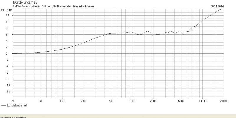

            Wie gesagt hab ich die FRS5X schon mit 1800Hz und 12dB gehabt und ich höre nicht leise. Das war gar kein Problem. Bei 3300Hz und 18dB, was soll da passieren?
            Diese gleichmäßige Bündelung über den ganzen Mittel- und Oberton muss man mit einer Kalotte erstmal erreichen:
            (Ich hätte schon fast Lust, das selber zu bauen)

              Dass es funktionieren kann ist ja klar..ist ja nen Breitbänder. Aber der FRS5er wird nicht so klar und verzerrungsfrei spieen können wie ein Hochtöner.
              Der FRS8 ist z.B. ein guter Breitbänder - vom Hochton her ist der gräßlich, wenn ich den direkt mit G20SC vergleiche...
              Die Detailsauflösung ist anders und es klingt einfach anders. Viel sauberer.
              FRS5er würde ich nehmen wenns um ein minimalisches Budgetprojekt geht. z.B. mit einem 13 - 20er Breitbänder in einer 2-wege Box. Oder Mini-Boxen für den Schreibtisch...aber nicht als Hochtöner in einer 3-wege Box

                    Mit dem BG20 würde ich nur Zweiweg bauen, der dritte Weg ist durch die Weiche viel teurer, wird aber nicht viel besser klingen.
                    Dreiweg rentiert sich nur mit einem ordentlichen Bass, also W300, SC13 und FRS5X.
                    Das erste ist aber nur gut bis gehobene Zimmerlautstärke, wenn du ordentlich Druck willst bau die zweite. Ich glaube mit der bist du länger zufrieden.
                    Den Hochton des FRS8 kann man mit dem FRS5X gar nicht vergleichen, da sind Welten dazwischen. Wenn du schon schreibst, daß du den Klang der Plastikkalotten (viel hilft viel) nicht magst, würde ich dir den FRS5X sehr ans Herz legen, da ist zwar alles da aber absolut unaufdringlich und natürlich.
