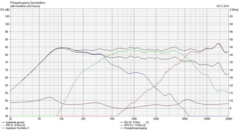

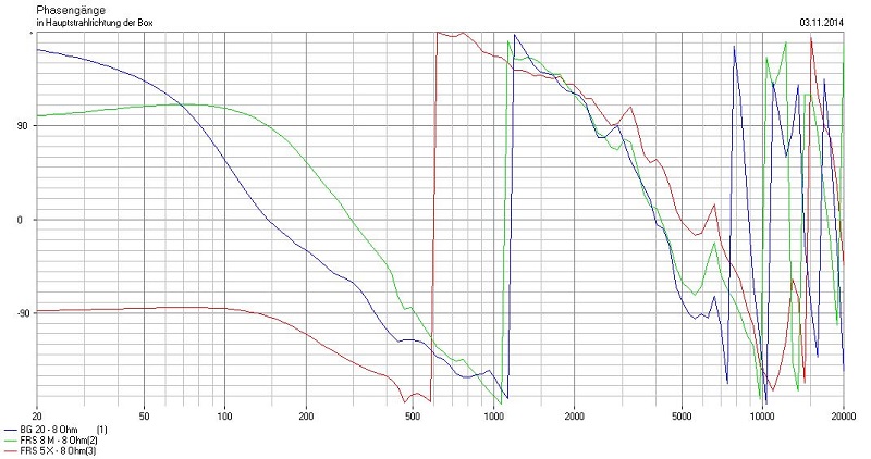

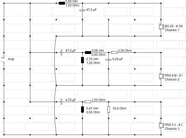

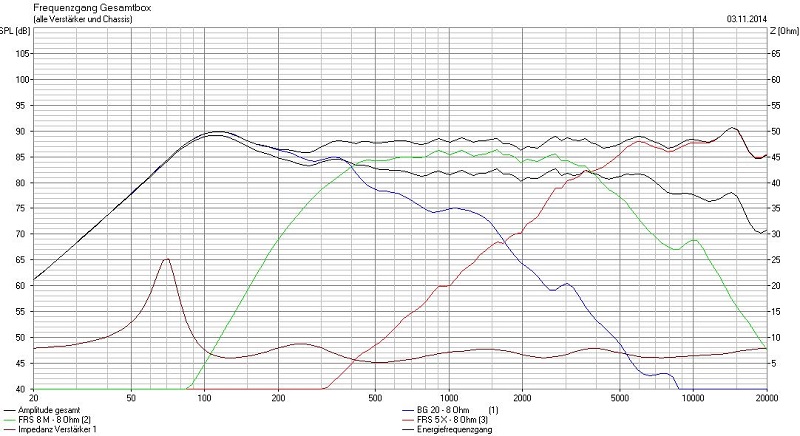

    Hi Leute,
    ich wollte mich mal wieder mit einer neuen Idee melden:
    Als JBL-Fan hatte ich wiedermal den Gedanken eine Low-Budget-Variante der legendären 4311 zu entwickeln. Dabei hab ich mich aus preislichen und ästhetischen Gründen für 3 Papiermembranchassis entschieden, genauer BG20, FRS8 und FRS5x. Alles in einem Gehäuse welches Maßstabsgetreu runtergerechnet dem der 4311er entspricht.
    Nun würde ich gerne eure Meinungen dazu hören.
    Leider musste ich den BG20 und den FRS5x mehr oder weniger um den FRS8 herum modelieren, weshalb auch vorm TT Widerstände hängen was ja eher suboptimal ist aber naja ...
    Gruß Oli
    Hier noch die Bilder und die Boxsim-Datei:
    M4311.BPJ

    Hallo Oli P
    Warum nimmst du nicht den FRS8M?
    Der macht deutlich mehr Pegel so das du den TT nicht einbremsen musst.
    Gruss Andi_m

      An den hab ich gar nicht mehr gedacht
      mal sehen was raus kommt wenn ich den nehme
      LG Oli

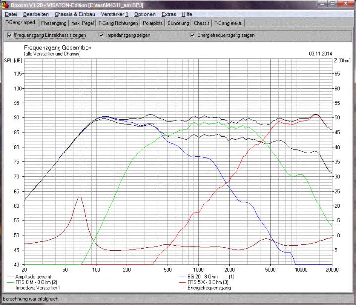

        Hier mal ein Schnellschuss.
        An den Phasen passt´s noch nicht
        dabei sein ist alles
        (Zitat: Jürgen von der Lippe)

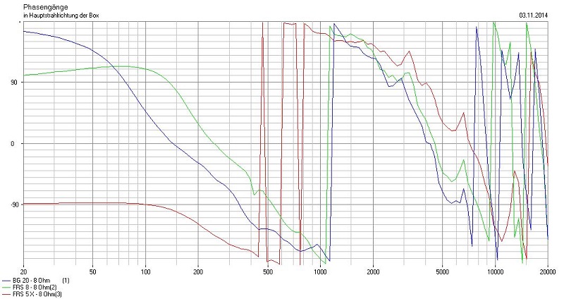

          Wow das ging schnell
          Ich habs auch mal probiert aber deine Version sieht besser aus ...
          Ich frage mich nur warum der FRS8M bei mir weniger Pegel bringt als bei dir, obwohl der in der 2. Simu auch ohne R ist.

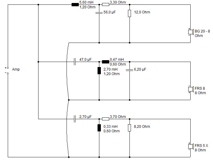

            Hab für den MT eine andere Spule genommen.
            Ist wohl etwas teurer, hält sich aber im Rahmen.
            Gruss Andi_m

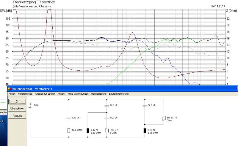

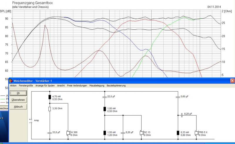

            • Niwo
              • 15.07.2005
              • 906

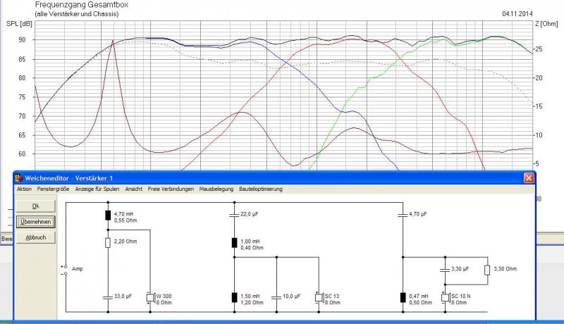

              Darfs auch etwas näher am Original sein?
              Hier mit W300, SC13 und SC10N

                Hab doch est die Tage die Conga Light Simu vorgestellt
                W250 + SC13 + SC10N
                http://visaton.de/vb/showthread.php?t=26829
                Sollte auch gut gehn mit W200/W170...oder halt BG20

                          Oder du baust den BG20/FRS5X erstmal als Zweiweger und kannst ihn dann immer noch aufrüsten:

                              Ok, meine Überlegung ist jetzt folgende:
                              Ich würde jetzt doch eher an dem Konzept aus W300, SC13 und passendem HT festhalten ... da muss ich halt etwas länger sparen
                              Dazu würde ich 2 Weichen bauen zwischen den man wählen kann:
                              - eine die dem Original im F-Gang recht nahe kommt und
                              - eine die möglichst linear ist (da passt die von Niwo ja recht gut).
                              Beim HT muss ich mich noch entscheiden ... in der engeren Auswahl wären SC10N, FRS5x und TW6NG. Auch wenn der 5x ein BB ist und nur 8W verkraftet muss man ja auch bedenken, dass am Ende im Hochtonzweig nur ein Bruchteil der Eingangsleistung ankommt. Man sagt ja das nur 10% in den HT-Zweig gehen und damit bedeutet das bis der 5x am Limit ist muss ich schon 80W Eingangsleistung auffahren, was dann am Ende einen Schalldruck ergibt den man sich nicht lange antun möchte.
                              Der Favorit ist für mich die SC10N.
                              Die SC5 hab ich aussortiert weil ich Kunststoffkalotten nicht so mag und der F-Gang nicht so ansprechend ist.
                              Ich werd mich dann mal mit der zweiten Weiche beschäftigen.
