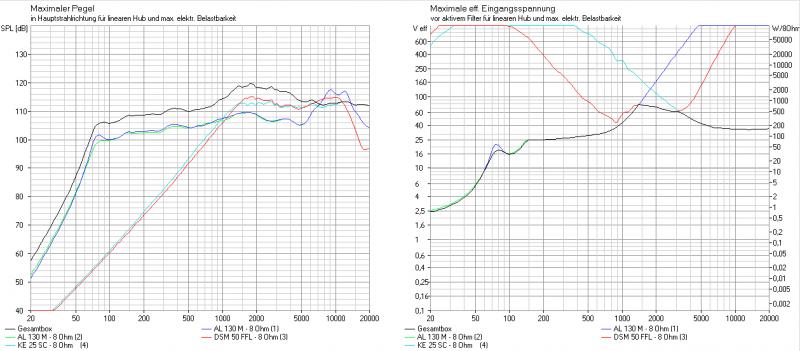

    Da der Al 130 M kein Tieftöner ist, versuche ich mit BR die Auslenkung unter 150 Hz im Griff zu halten. Laut Simulation schafft der Lautsprecher maximal 106dB ab 80 Hz, darunter geht es aber rasend schnell bergab. Deswegen sollte dieser Lautsprecher am Receiver von Bass unter 80Hz befreit werden, trotz Bassreflex. Als Full-Lautsprecher angesteuert liegt die Belastbarkeit nur noch bei etwa 1W, was immerhin noch für die angesprochenen 90dB Pegel reicht.

    Das Ergebnis von 10-15 Stunden iterativer Probiererei in Boxsim. Wenn das Ergebnis in der Realität ähnlich wird, bin ich sehr zufrieden. In der Weiche kommt kein einziger Elko und keine Kernspule vor. Ich habe die Weichenbauteile bereits bestellt, es werden teils Folienspulen und teils Backlackspulen, sowie MKP-Kondensatoren unterschiedlicher Hersteller verwendet. Für den Hochtöner wurde ein Z-Superior MKP eingeplant. Ob's was bringt, wird sich zeigen, hier einmal die Teileliste:

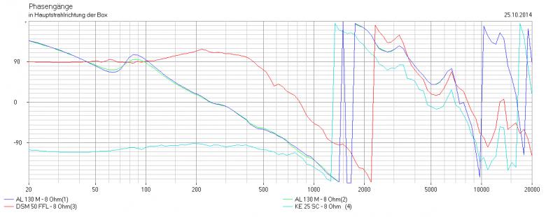

      Das Phasenverhalten ist schlecht.

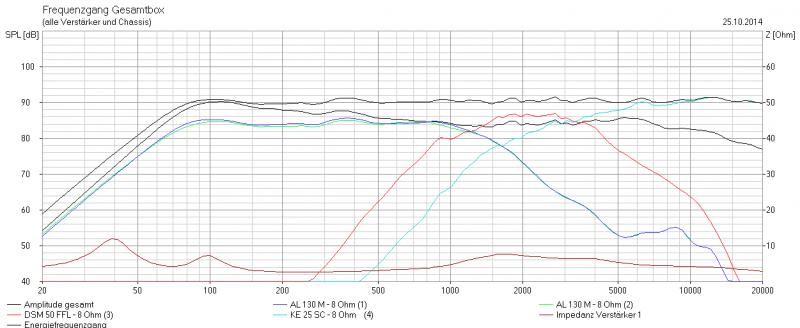

      Du kommst über den gesamten Grundton unter 3 Ohm Impedanz, das mögen die meisten AVR´s nicht.

        Gerade der Mitteltöner ist sehr schlecht eingebunden, das sieht man an der Addition der Einzelfrequenzgänge. Die Chassis überlappen so stark, dass der MT fast schon überflüssig ist.
        Im mittleren Frequenzbereich haben alle Lautsprecher noch ordentlich Schallleistung, daher hast du, wie in der Simu zu sehen ist, ober- und unterhalb der Achse schön ausgeprägte Interferenzen und ungünstige Phasenlagen zwischen der Lautsprechern. Das wird sich auch nicht schön anhören.

          Wenn ich mir den Phasengang ansehe, sind alle drei Treiber sehr konstant über den gemeinsamen Übertragungsbereich hinweg. Im Vergleich ist die Simulation des Phasengangs einer Atlas Compact Mk5 wesentlich unruhiger. Vielleicht lese ich die Graphen falsch, drum gebt mir gerne einen Tip, wo genau ihr etwas ändern würdet.

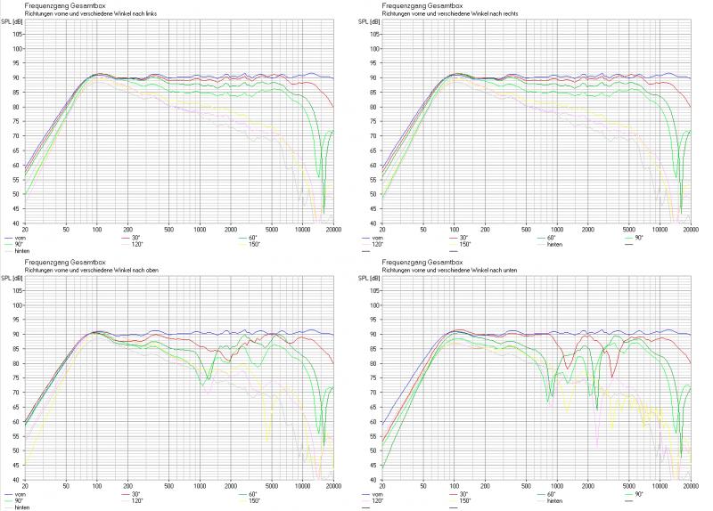

          Die Interferenzen, die ihr ansprecht, müssten sich im Abstrahlverhalten bemerkbar machen, aber ich sehe nur die Einschnürungen unter vertikalen Winkeln, die bei anderen D'Appolito-LS deutlich ausgeprägter sind.

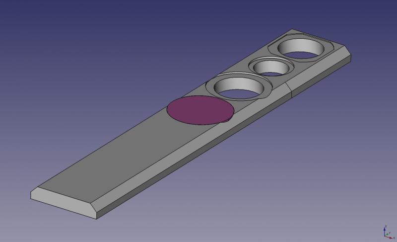

            Entwurf der Schallwand

              Die Phase ist nicht gut
                Die komplette Anbindung des Mitteltöners ist mehr als fragwürdig! Natürlich wird auch diese Box irgendwie klingen, und bei 320€ für "High-End" Weichenbauteile muss sie natürlich auch ganz toll klingen...

                        Ich habe doch nachgefragt, was genau das Problem ist. Außer "die Phase ist schlecht" habe ich leider wenig konkrete Anhaltspunkte zu dem Thema. Klar hätte man andere Treiber verwenden können, aber das hilft mir nicht weiter.
                        Vielleicht möchte mir einer der versammelten Herren erklären, wie der Phasenversatz zwischen DSM50 und Al 130 M sich auf den Klang auswirken wird. Mein Problem ist, dass die Messungen unter Winkel sowie das Bündelungsmaß ziemlich gut aussehen, auch wenn DSM und Al um 1000Hz nicht sehr synchron laufen.

                        Der Weichenoptimierer in Boxsim kriegt, wenn man ihm z.B. nur die Widerstände zum Spielen lässt, eine deutlich bessere Schulnote hin, was den Phasenverlauf angeht, aber der Graph selbst schaut auch nicht viel besser aus und der Frequenzgang unter vertikalem Winkel wird schlechter. Sollte die "sauberere" Phase nicht in besserem Frequenzgang unter Winkel resultieren?

                          4. Der Phasenversatz TT-MT führt dazu, dass Impulse verwaschen sind
                          5. Deine LS strahlen schräg nach oben ab (zur Decke) und erzeugen schöne Reflektionen
                          6. Die Impedanz ist bei 20 kHz bei 3 Ohm, bis 40 kHz auf 1 Ohm fallend, der Verstärker kann ins schwingen kommen - kaputt!

                              die abfallenden Frequenzflanken an der Trennfrequenz sollten möglichst symetrisch bei beiden Treibern ausfallen. D.h. der Tieftöner fällt ab der Trennfrequenz mit 12dB/Okt. ab und der Mitteltöner tut dies dann nach Möglichkeit auch. Der Schnittpunkt an der Trennfrequenz sollte -3dB unterhalb des Summenfrequenzpegels liegen. Beim MT und Hochtöner überschneiden sich die beiden Treiber zu weit.
                              Tip: Trenne den TT etwas tiefer und den HT wesentlich höher, so ca. 4,0-4,5kHz. Dann den MT wieder im Pegel anheben.
                              Ich empfehle auch den AL130 statt die M-Version, weil Du die AL130 ja nicht als reine Mitteltöner einsetzt.
