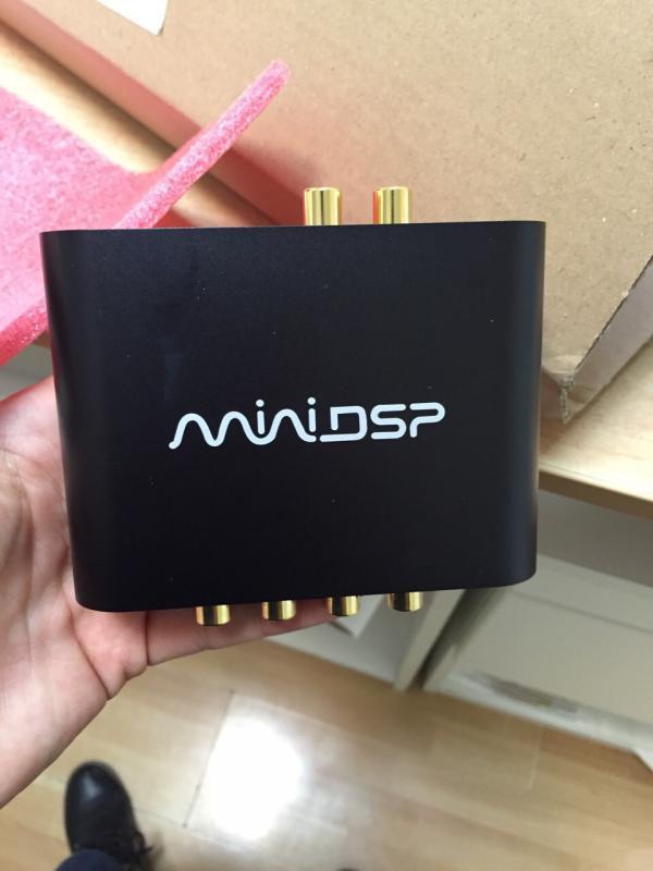

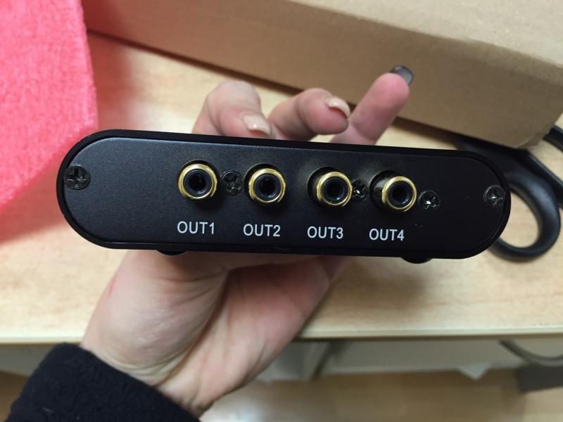

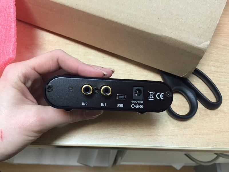

Wird jetzt Vollaktivierung - meine Frau hat mich gestern mit einem miniDSP 2x4 und einem 2-Kanal Sure-Amp überrascht. Es geht langsam auf die Zielgerade.<-- hat mehr als eine Kugel in der Flinte.

Ich werde die Gehäuse so bauen, dass ich irgendwann mal mittels Schablone auf den B200 aufrüsten kann (dank DSP geht das dann ja sogar Weichen-seitig recht unkompliziert
