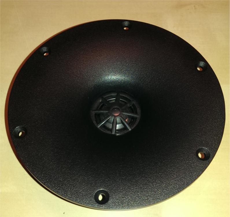

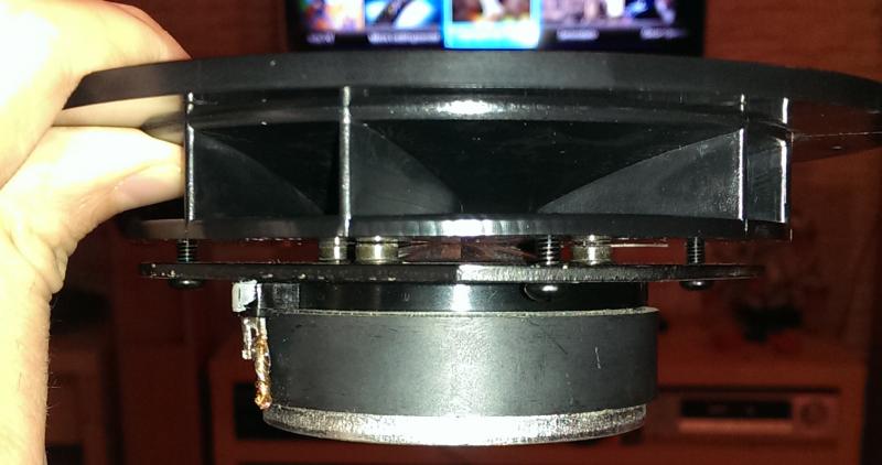

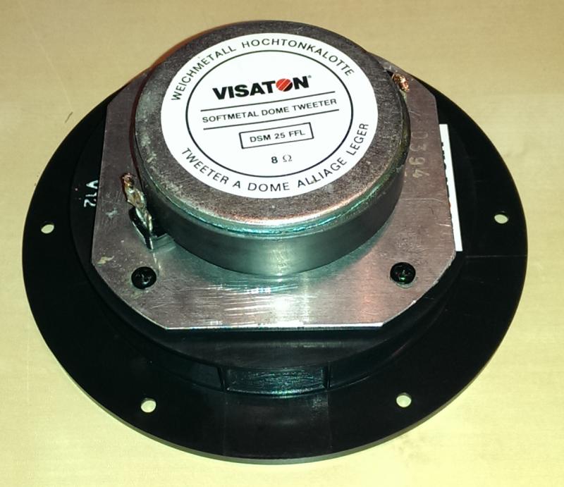

                      So, heute ist mein WG gekommen. Gleich erstmal geschaut, wie man die DSM25FFL an das WG148R anbringen kann. Und ich muss sagen: spielend einfach. Kleine Phase an der inneren Kante des WG anbringen (wegen dem Diffussor), die Inbus-Schrauben, die bei der DSM die Faceplate mit dem Magneten verbinden, durch Senkkopfschrauben ersetzen (in der Faceplate versenken) und dann: anbringen.
                      Trotz unterschiedlicher Lochkreise muss nichts gefeilt oder ähnliches gemacht werden. Hier ein paar Impressionen:

                          Sehe ich das richtig das du zwischen dem WG und der DMS einen Spalt hast?
                          Das könnte durchaus Probleme machen.

                            Noch, ja. Ich muss erst noch die Schrauben versenken. (Siehe Post)
