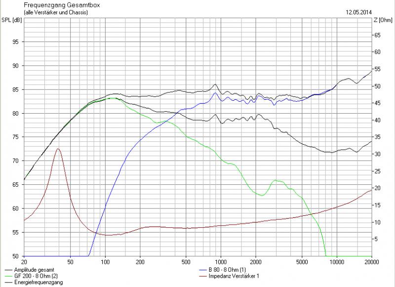

            noch ein kleiner Vorschlag:
            B80-GF200-3.BPJ
            dabei mal Schallwand und Treiberpositionen beachten.
            Evtl. als Ausgangsbasis für weitere Überlegungen...
            Peter Krips

                Hallo Peter,
                so habe ich mir das vorgestellt. Die Aufweitung bei 2-3kHz im BM ist sogar Geithain-konform
                Viele Grüße,
                Christoph

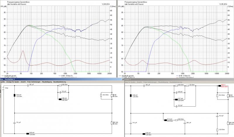

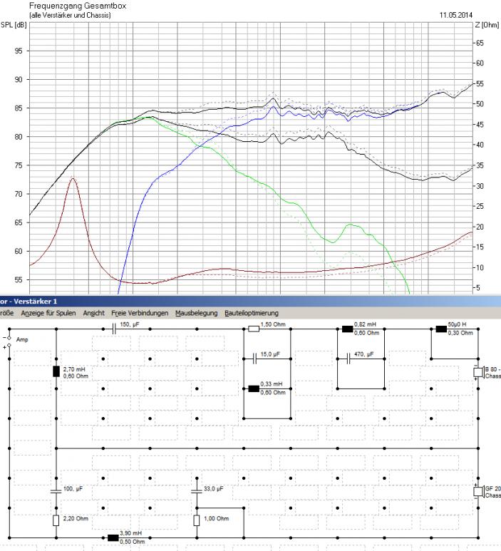

                  Ich habe mir mir das Projekt noch mal angeschaut und eine Serienweiche mit 5 Teilen (2 Spulen, 2 Kondi, 1 Widerstand) gebastelt...sieht ganz akzeptabel aus (basierend auf BPJ von Peter). Der Widerstand begradigt den Mittelton.
                  Durch aktivieren des 33 uF Kondensators erhöht man den Bassereich noch mal um ca. 1 dB (zweiter Screenshot).
                  Die deaktivierten Korrekturnetzwerke sind für den Hochtonanstieg und Energiefrequenzgangbuckel. Die Mittlere Korrektur war ein Test um den Abfall des B80 steiler zu gestalten wegen mehr Entlastung.
                  EDIT:
                  Habe das mit 6 Ohm übersehen...die Belastbarkeit war auch nicht optimal. Bei 330 Hz und nur noch vier Bauteilen sieht das ganze auch noch gut aus (FG-Grafik ohne Weiche / GF200_B80_MinWeiche3_4Teile.png)
                  Paul

                      @AlphaRay, sehr gute Umsetzung. Basiert die Entwicklung der 12dB-Serienweiche auf einer Berechnung?, denn mit der mir bekannten Faustformel kommt man nicht zu diesem Ergebnis.
                      Gruß Jan

                        Danke Ich habe in letzter Zeit ein wenig mit Serienweichen experimentiert und hier und da auf mögliche Konfigurationen der Bauteile gekommen. Die Werte ermittle ich durch ausprobieren, bis der Übergang einigermaßen passt, und lasse dann Spule oder Kondensator der anderen Chassi durch den Weichenkonfigurator optimieren um dann noch mal ggf. etwas anzupassen.
                          Moin,
                          jetzt komme ich endlich mal dazu, mich zu melden, hatte einiges um die Ohren...
                          @ Christoph (AlphaRay) und Peter K: Ich danke Euch für Eure Simus, die gefallen mir sehr gut; aufbauend auf Eure Simus habe ich mal - mit meinen Gehäuseabmessungen etwas simuliert...
                          Ich habe neben dem F-Gang auf Achse auf einen möglichsts gleichmässigen Energie-F-Gang geachtet, und ein vernünftiges Rundstrahlverhalten...
                          Ich habe versucht, Timos Ratschlag zu befolgen, und etwas weniger Bauteile zu verwenden...
                          Was nicht mehr geht, ist der einfache Umbau BR <-> CB, ich lasse die Box einfach als BR-Box...
                          Jetzt werde ich erstmal Feierabend machen...
                          Grüße Jörn
                          P.S. Default ist meine Version,
                          B80-GF200-Ser-Weiche_Vocalitas-neu die, die auf Peters und AlphaRays Simu aufbaut.

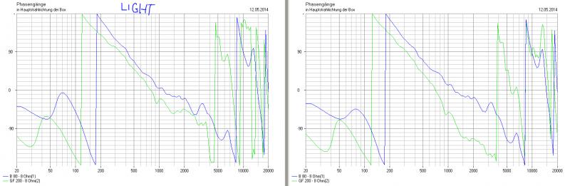

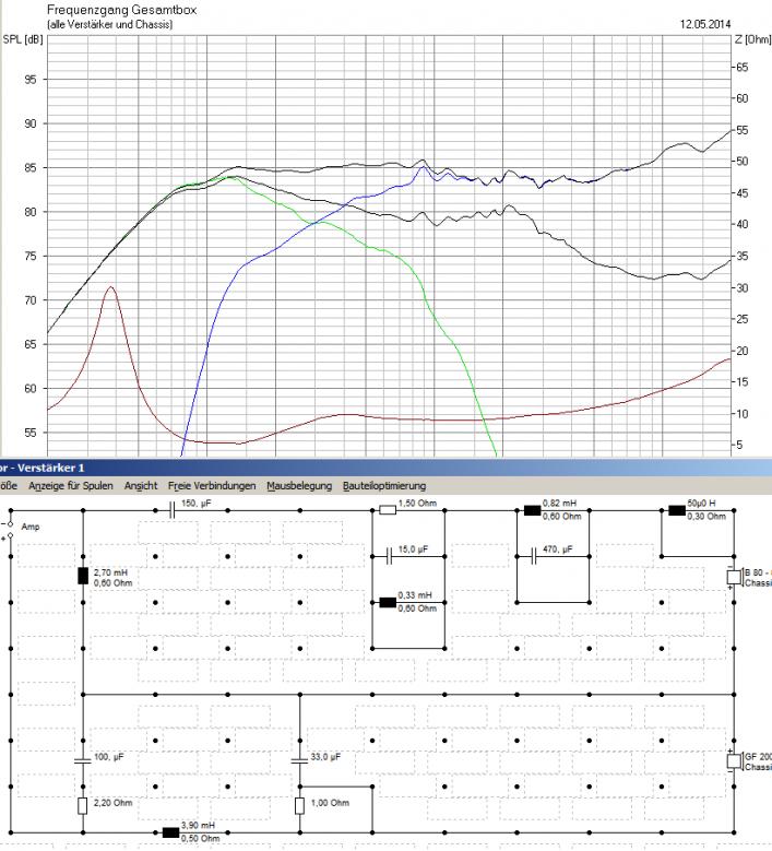

                                Nabend,
                                habe eben kurz rein geschaut und um knapp die Hälfte der Teile abgespeckt. Um die Tieftonkorrektur zu kompensieren, habe ich paar Hz tiefer abgestimmt und die Dämmung in der ganzen Box auf mittel gestellt. Unterschiede sind nur Minimal..und der Maxpegel ist bei 150 Hz um 1 dB weniger... die Phase evtl. tick besser?
