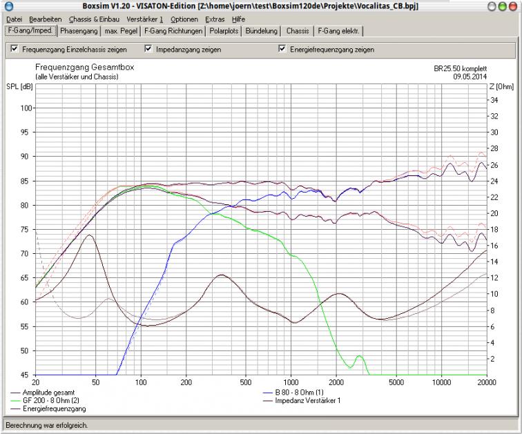

    Moin,
    wie der Titel es schon verrät, ich plane sein geraumer zeit an einem F.A.S.T. mit den beiden Chassis.
    Als Vorgabe standen auf dem Papier :
    1. die Box soll ohne Subwoofer betrieben werden
    2. die minimale impedanz soll nicht unter 6Ohm sinken (wg schwachbrüstigem Receiver)
    3. die maximalen Abmessungen sollen nicht größer sein als 50 cm x 30 cm x 40cm ( die Box ist aber kleiner), und sowohl als BR-Box als auch geschlossen funktionieren.
    4. die Box soll frei im Raum auf Ständern stehen, aber auch geschlossen im Bassbereich noch funktionieren
    5. der maximale unverzerrte Schalldruck sollte ausreichend sein - was immer das auch heisst
    6. der F-Gang sollte doch schon linear sein...
    Soweit, so gut....

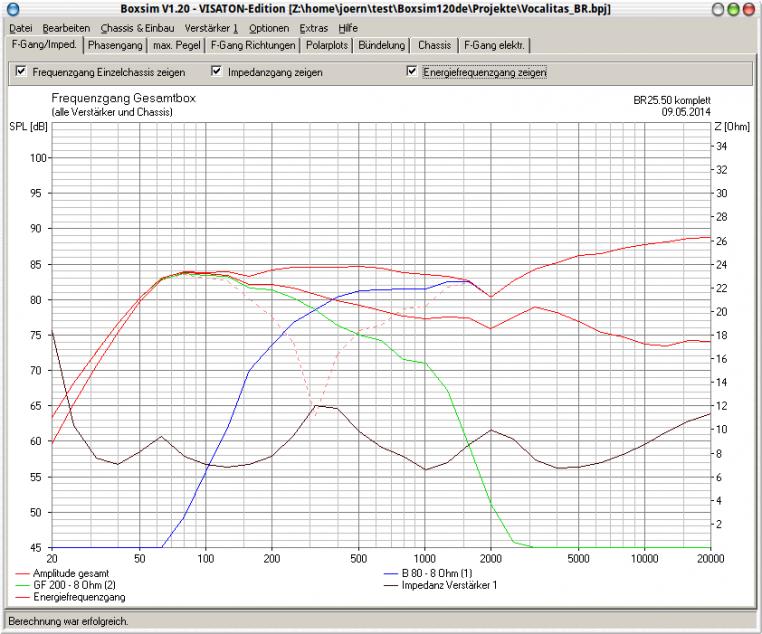

    Laut BoxSim sieht das Ergebnis der Simulationen so aus :
    (F-Gang auf Achse geschlossen vs. BR)
    Im Bassbreich sieht man den Unterschied BR vs. CB; im Hochtonbereich ist eine Spule zur Pegelreduzierung überbrückbar geplant. Gut zu sehen, daß bei der BR-Variante F3 ca. 10Hz tiefer liegt.

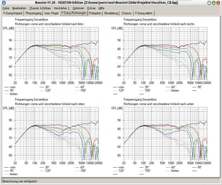

    F-Gang unter Winkeln :
    Mir war der F-Gang zu einer Seite und nach unten wichtig, mal schauen ob das, was in der Simu so gezeigt wird, auch in der Realität passt...

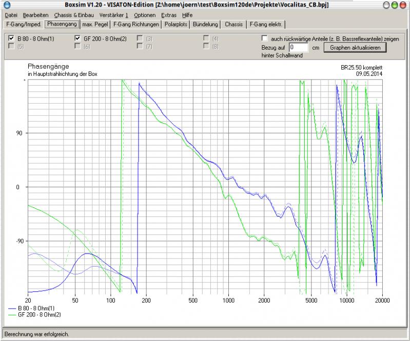

    Phase :
    Mit dem Phasenverlauf bin ich zufrieden.

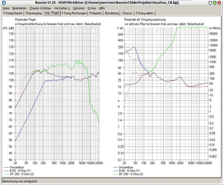

    Max. Pegel ( der maximale Hub wurde von mir willkürlich reduziert...)
    Zu erkennen; Br hat wesendlich mehr Reserven im Bassbereich.

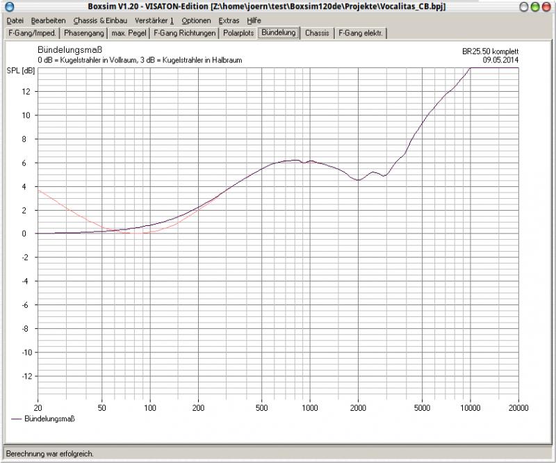

    Bündelung :
    Geht in Ordnung, denke ich....

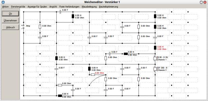

    und der Aufbau der Weiche (ohne Bauteilewerte, die kommen erst, wenn das projekt gebaut wurde.)

    Teil 2
    So, weiter im Text.
    Wie ich schon geschrieben hatte, war für mich der F-Gang zu einer Seite und nach unten wichtig, warum? - Nun, durch asymetrische Anordnung und Gehäusefasen kann eine Überhöhung unter Winkeln " verschliffen" werden, so das sie die Begungseffekte nicht mehr so störend auswirken.
    Nach unten, weil ich erfahrungsgemäss mit dem Kopf eher nach unten wandere als nach oben, so das es auch in der "Relaxposition" auf dem Sofa noch angenehm klingen soll.
    Zur Weiche kann ich sagen, daß ich, seit die Stelle Light erschaffen wurde, immer mal wieder mit einer Box mit Serienweiche geliebäugelt habe, es hat mich einfach gereizt.
    Nebenbei sind einige Tricks dabei, z.B. die Spule parallel zum Kondensator der Serienweiche; die unterdrückt die Einbauresonanz des Breitbänders.
    Der überbrückbare Widerstand wir gebaucht, wenn man die Box geschlossen betreiben möchte.
    Die Spule vor dem B80 dient zur GT-Anpassung und könnte ggfs noch größer werden.
    nach diesen Simulationen mit hoher Auflösung (186 Punkte) stelle ich zur Kontrolle immer noch auf eine Auflösung von 31 Punkten um, was der 1/3-Oktaven-Auflösung entspricht; die 1/3-Oktave ist ja auch ganz grob die Auflösungsgrenze des Ohres
    der F-Gang 1/3-Oktave (gestrichelt mit umgepolten Basschassis, die Weiche passt also)
    Zu guter Letzt noch der F-Gang unter Winkeln, ebenfalls mit 1/3-Oktave Auflösung :

      Jan,
      wenn Du lesen kannst, dann schau mal nach, wie groß die Box maximal sein darf..
      Und bitte, warum hat Deine Simu so einen hässlichen Buckel bei 2 - 3kHz unter Winkeln?
      Und überhaupt, wie willst Du den GF200 mit einem Durchmesser von 222mm in eine Box mit 220mm Breite packen, wenn Du auch noch 10mm fase an jede Seite machen möchtest????
      -> Dummfug-Simu, leider
      Gruß Jörn
      P.S. wie sieht es mit BR aus? Und wie ist es mit der maximalen Belastbarkeit?
      P.P.S. Das ich für mich eine minimale Impedanz von 6Ohm vorgegeben habe, hast Du auch nicht beachtet... aber immerhin bemerkt

                Hallo Jörn,
                ja genau das meine ich: symmetrische Filterflanken.
                Außerdem besteht doch keine Not, den B80 so tief runter zu "quälen" wie Timo wegen seines Seitenbasskonzeptes.
                Klirr und Powercompression werden dadurch nicht gerade verbessert.
                Bis mindestens 700Hz hat doch der GF200
                a) keine Probleme,
                b) zeigt noch keine Bündelung und
                c) liegen die beiden Chassis dort immer noch nur ca. lambda/2 auseinander.
                Du hast also eine Menge Spielraum!
                Viele Grüße,
                Christoph
                  Hallo Christoph,
                  ich hatte mich auf die tiefe Trennung festgelegt, weil ich mir dadurch - zumindest lt. Simu - einen besseren F-Gang nach unten erhoffe, und der Bündelungsverlauf ist dementsprechend besser...
                  Die Belastbarkeit, ok, bei CB ist der GF das limitierende Chassis; ansonsten wird es für den B80 erst ab 2 kHz eng, so dachte ich...
                  Ich werde mal die entsprechende Simu heraussuchen und die Bilder einstellen.
                  Gruß Jörn
                    • 10992
                    es stimmt dass in meiner stella der b80 der limitierende faktor ist, aber wir reden hier von rund 5 dB was der b80 dem tiw200 unterlegen ist, ... ich trenne bei sehr tiefen (rund) 150 hz.
                    trenne ich jetzt bei 200 hz geht der vorsprung des tiw200 gegen null. bei meiner box
                    ich machte heute einen interessanten versuch, ... ich trennte bei meiner stella, aktiv mittels DCX und zwar bei 200 hz mit 6 dB und später bei rund 250 hz, ... und siehe da der b80 macht erheblich weniger hub, als noch zuvor, sagt ja auch die theorie, ich erzähle hier ja nichts neues ... bei 12-24 dB ist der B80 bei 200 hz trennung nicht mehr aus der ruhe zu bringen, auch bei weit mehr als 100 dB.
                    jetzt ist nur noch die frage wie lange macht die wirklich kleine spule diese maxpegel bei rund 105-107 dB mit, ich werde es nicht testen, denn eins ist mir aufgefallen, ... die aktive version und die passive version ist nahezu identisch. was den übergang angeht, ob jetzt 6, 12, oder 24 dB ist fast egal.
                    bei der aktiven version habe ich natürlich im vergleich zur passivweiche einige vorteile, ...
                    - subsonic bei der BR-Box erhöht erheblich den maxpegel des basses.
                    - die entwicklungzeit hätte sich erheblich reduziert, ich habe keine stunden benötigt bis das teil lief, die passivweiche veränderte ich innerhalb zwei wochen immer mal wieder bis es mir gefallen hat.
                    - man kann sehr schnell herausfinden was die bestmögliche trennung für das jeweilige konzept ist.
                    und es gibt wie immer auch einige nachteile, ...
                    - es stehen mir zu viele verstärker hier auf meinem lowboard, deswegen habe ich heute auch gleich wieder rückgebaut. und habe beschlossen, die passivweiche drin zu lassen, die dcx ist auch wieder komplett im keller verschwunden.
                    zu viel geschrieben für nur eine information, bei rund 200 hz trennung ist der b80 in dieser konzeption nicht überfordert.

                            Moin Christoph,
                            ich bin zu blöd - Egal, wie ich die Trennfrequenz setze; 500 Hz, 600Hz, 450 Hz; immer ist der F-Gang unbefriedigend, die Phase zwar noch dichter beieinander, aber wenn mir dann der F-Gang unter Winkeln und auf Achse gefällt; der Phasengang ok ist und die Impedanz über 6Ohm bleibt, liegt die Trennfrequenz wieder bei um die 300Hz
                            Die Serienweiche scheint da einige Freiheitsgrade weniger zu haben als eine paralle Weiche...
                            Dann kam der Faulpelz in mir hoch, der meinte, wie laut hörst Du denn mit deinen Fostexen?
                            -Ich komme da auf -30dB bei 60W Verstärkerleistung. Die FE206 sind 6dB lauter als die Vocalitas, also würde ich maximal auf -20dB kommen.
                            Soll heissen, ich bin kein Lauthöhrer....
                            Gute Ausrede
                            Ich probiere weiter.
                            Gruß Jörn
