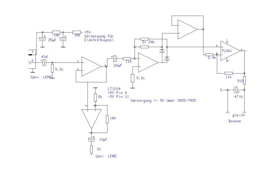

                        • PeterG
                          • 12.06.2003
                          • 1350
                          Mikro-VV-Versorgung
                          ich hab das für ne Elektretkapsel vor längerem mal so gelöst:
                          Den rechten Teil für die Gleichrichtung braucht man ev. ja nicht, aber die Versorgung mit den 78/79 und für die Messkapsel RCRC ist genügend. Kein Brumm.
                          Das ist sogar in ner Kunststoffbüchse aufgebaut.
                          @Pico,
                          wo hast Du die Aufnehmer bekommen? Wenn Du keine Verwendung hast würd ich Interesse anmelden ( MFB ). OK, Ideen hab ich mehr als genug.
                          MfG
                          Peter

                            @ Peter
                            Danke.
                            Ob die Schaltung auch für einen BA geeignet ist ?
                            Ich habe diesen Vorschlag verwendet:
                            Bezugsquelle in Deutschland: s. oben
                            Strassacker bietet das Teil als Zubehör für CLIO auch an ( ich glaube, der Preis war ca. 140 €)
                            Vielleicht abwarten, was Broesel aus und mit dem Teil macht.
                            Heinrich
