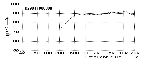

                  Hallo Leute,
                  @UweG
                  Hätte ich vielleicht vorher sagen sollen; ich hatte den G25HE in der Vib170 verbaut. Ein SEHR Guter, der leider nicht mehr hergestellt wird.
                  Aber man muß ganz klar sagen, daß die Feinauflösung des 2904 den G25HE bei weitem übertrifft.
                  Zu meinen ersten Überlegungen:
                  Ohne Weichenänderung waren die 2904 leider viel zu leise. Deswegen dachte ich mir, packste nur den Spannungsteiler an, um so die Impendanz zu ändern. Resultat ist schon vielversprechend.
                  Aber ich denke, wo ich dies hier nun alles gelesen habe, daß es wohl ohne messen nicht vernünftig funktionieren wird.
                  Gruß Karsten

                    Hallo Leute,
                    Ich habe eine Frage an euch ob meine Überlegung richtig ist.
                    Der Hochtonzweig mit dem Spannungsteiler meiner Vib mit G25HE (warum wird der eigendlich nicht mehr hergestellt?) ergibt 8,37 Ohm.
                    Der serielle 4,7 Ohm R sagt mir, Absenkung um 8 dB.
                    Da ich nun den 2904 mit 4 Ohm verwende sollte es doch reichen, den seriellen R so zu erhöhen, so daß ich wieder auf den Wert von 8,37 kommen (ok ich eliminier nur den paralellen und gut ist), ohne daß ich dabei die Trennfrequenz verändere - weil 4,7 bleibt .
                    Gruß Karsten
