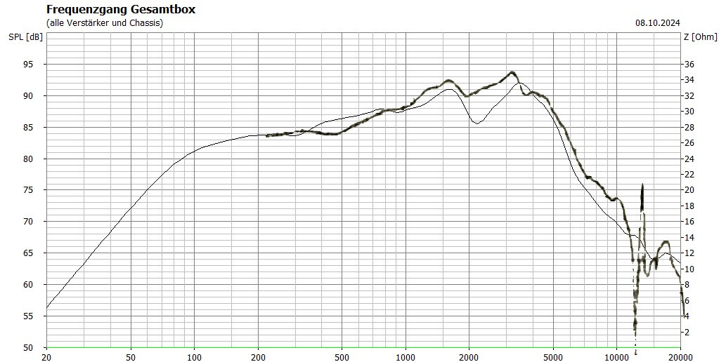

              Zitat von pulsar99
              Zum Tieftöner WS13BF: ich halte die alten Chassis Daten in der Simulation nicht für ganz korrekt, die deutliche Überhöhung bei 1500Hz gefolgt von der Senke bei 2200Hz findet sich so nicht bei anderen Messungen des Chassis (alte Visaton Prospekte sowie Einzelchassistest in Klang&Ton 1/96)
              Grüße Ralf
              Naja, die sind schon tendenziell vorhanden. Leider smoothed Boxsim ziemlich stark, (was man bei Version 1.2 noch weitgehend umschiffen konnte) und die damalige Messung in Visatons "kleinem Mess-Gehäuse" macht den Vergleich zusätzlich unscharf, aber die beiden Peaks sind klar zu sehen.
              Klicke auf die Grafik für eine vergrößerte Ansicht  Name: Boxsim vs K+T .jpg Ansichten: 0 Größe: 160,6 KB ID: 723256
              Zuletzt geändert von donhighend; 08.10.2024, 14:20.
              Gruß Alex

                  Naja, du musst einfach akzeptieren, dass die Messdateien dieser Chassis uralt sind und in Boxsim nicht wirklich miteinander harmonieren. Bei der DT90 ist z. B. keine Phaseninformation enthalten. Beide Chassis wurden jedoch bei der Erfassung der Messdateien im "Testgehäuse kleine Seite" gemessen. Für den Fall, dass dieses Teil im Visaton Messraum einen festen Platz hatte, und dass auch die Mikrofonposition bei den Messungen immer identisch war, könnte man hilfsweise bei beiden Chassis das Häkchen bei "F-Gang Phase akust. benutzen" entfernen und den SEO jeweils auf 0 stellen. Wenn du Glück hast, ist die Simu dann näher an der Realität. Das ist aber ein Blick ins Blaue, und das muss nicht so sein.
                  Zudem ist das 6 Liter Gehäuse für den TMT zu klein. Wenn du dieses aber schon haben solltest, könntest du den Port verschließen und stattdessen eine GHP Abstimmung vornehmen. Ein 330µF HPC passt sehr gut. Um Geld zu sparen kannst du auch zwei unipolare 680µF Elkos ab etwa 50V Spannungsfestigkeit an den Minuspolen in Reihe schalten. Die beiden Pluspole bilden dann einen bipolaren Elko mit 340µF. Da kann man z. B. sowas zu je 48 Cent nehmen.
                  Dieser Elektrolytkondensator hat eine Kapazität von 680µF, eine Nennspannung von 50V, eine Betriebstemperatur von 105°C, niedrige ESR-Werte,
                  Dazu habe ich eine Simu gebastelt, die auf Achse ein brauchbares Ergebnis zeigen KÖNNTE. Unter Winkeln hast du natürlich das übliche Verhalten einer so gearteten 2-Wege Konstruktion
