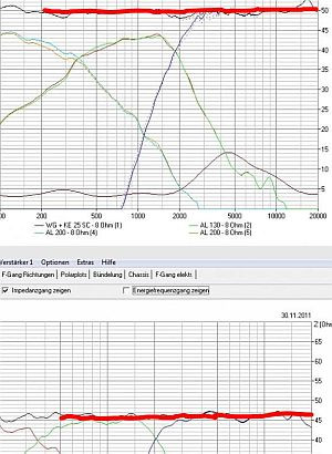

                    Wenn der Schacht in einer "unendlichen" Wand ist, ok. Wenn nein, gibt es Kantenbeugungen. Mit Boxsim kann man auch Fremdchassis in beliebigen Gehäusen messen und importieren.
                    Der Königsweg ist sowieso, das Chassis im geplanten Gehäuse zu messen und diese Daten zur Simulation zu verwenden. Diese ist dann sehr nahe an der Realität.
                    http://www.boxsim.de/
                    Oben Simu, unten Messung

                      Die Wirkung dieser Funktion war mir noch nie wirklich klar.
                      Ich lese in Boxsim den Frequenzgang meiner Box ein und kennzeichne diesen mit "zu simulierende Box". Wenn ich nun die Werte z.B. der Schallwand ändere, dann "denkt" Boxsim, dass diese neuen Angaben dem hinterlegten Frequenzgang entsprechen, nicht? Die Funktion würde für mich nur Sinn machen, wenn man die Daten der gemessenen Box hinterlegen könnte, Boxsim die Effekte rausrechnet und für die neu eingegebenen Daten wieder hinzurechnet.
                      Oder sehe ich da was falsch?
                      Wenn ich DIN-Normschallwand eingebe, oder die Visaton-Testboxen, dann wird ja auch deren Wirkung rausgerechnet und die "neutralen" Werte wieder mit meinen Eingaben gerechnet.
                      • Pollton
                        • 06.02.2015
                        • 220
                        ich sehe das so. Du gibst das an, wie die Chassis gemessen wurden, wenn die Daten auf einer DIN-Normschallwand entstanden sind, simulierst du auch damit, dann rechnet Boxsim die Gehäuse -und Schallwandeinflüsse dazu. Im privaten Hobby Umfeld ist es in den allermeisten Fällen ja so, wenn man Fremdchassis importieren will, misst man diese im vorgesehenen Gehäuse. Dann stellt man in Bosxim die "zu simulierende Box" ein, dann rechnet das Programm nichts dazu, weil die Auswirkungen ja in den Messungen enthalten sind. Voraussetzung dafür ist immer, dass man unter "gemeinsames Gehäuse" die Gehäusemaße und die Chassispositionen genau angibt. Verändert man jetzt die Gehäusemaße oder an der Chassisanordnung was, verändert sich auch die Simulation dem entsprechend, ist ja logisch.
                        Nachteil der eigenen Messung, man hat eigentlich immer Raumeinflüsse mit drin und Nahfeldmessungen müsste man kompliziert fügen.
                        Ich messe immer gefenstert, dann sind die Messungen aber erst ab ca. 200 - 300 Hz gültig. Nahfeldmessungen mache ich immer gesondert, weil ich beim Fügen bisher immer gescheitert bin
                        Aber wozu die Normmessungen? Es sei den, man will die Daten mit anderen teilen, aber soll ernsthaft mit Fremdchassis ein Lautsprecher entwickelt werden, kommt man um eigene Messungen der Chassis im geplanten Gehäuse so oder so nicht vorbei. Auch Projekte mit Visaton-Chassis sollte man immer messtechnisch überprüfen.

                            Zu simulierende Box: Wie kann Boxsim die Einflüsse der Box aus dem eingelesenen Frequenzgang rausrechnen? Ich gebe die Masse der Box ein, dann ändere ich die Masse ohne die ursprünglichen Angaben irgendwo sichern zu können, richtig? So kann Boxsim nur die neuen Änderungen mit dem eingelesenen Frequenzgang verrechnen und ich sehe dann die Einflüsse des ursprünglichen Gehäuses plus die neu hinzugekommenen Effekte.
                              • 27684
                              So geht das: (wenn ich die Frage richtig verstanden habe)
                              Ja, die gibt es:
                              1. Speichere das Projekt unter einem anderen Namen.
                              2. Bau die Weiche so um, dass das interessierende Chassis direkt am Verstärker hängt, also kein Weicheneinfluß mehr da ist.
                              3. Behaupte im Chassismenü, die Meßdaten seien in der zu simulierenden Box gemacht. Du simulierst dann nicht deine, sondern die Meßbox (oder Schallwand).
                              4. Fertig.
