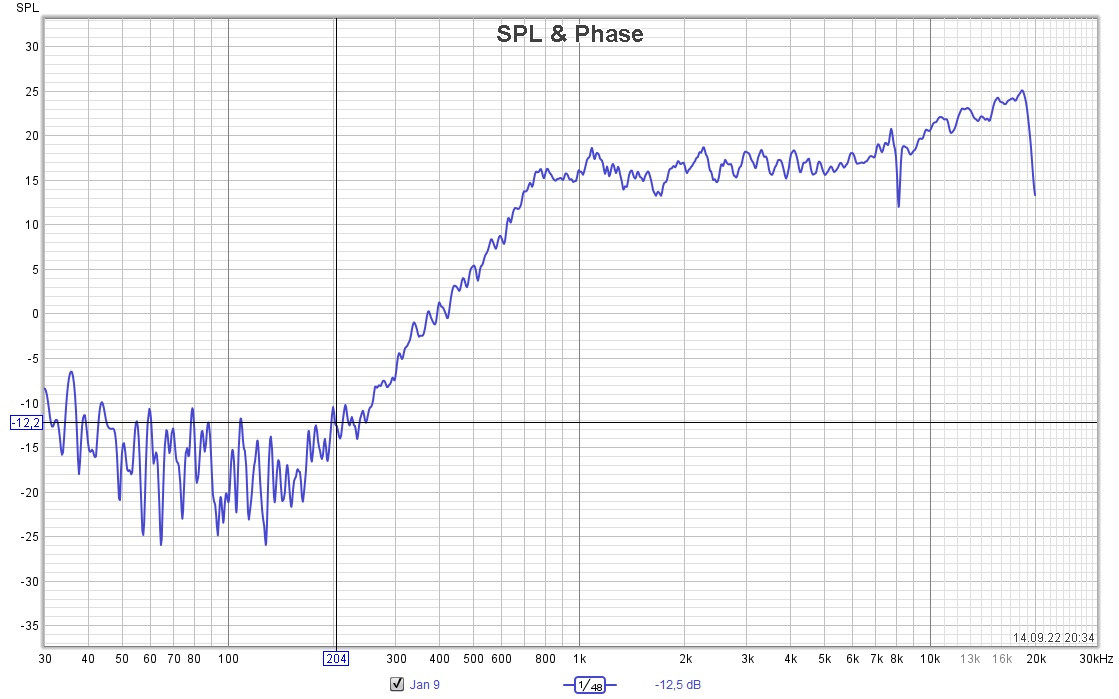

          Hallo ubix,
          ich habe ein schönes Bild für dich:
Name: ein Hochtöner.jpg
Ansichten: 343
Größe: 217,1 KB

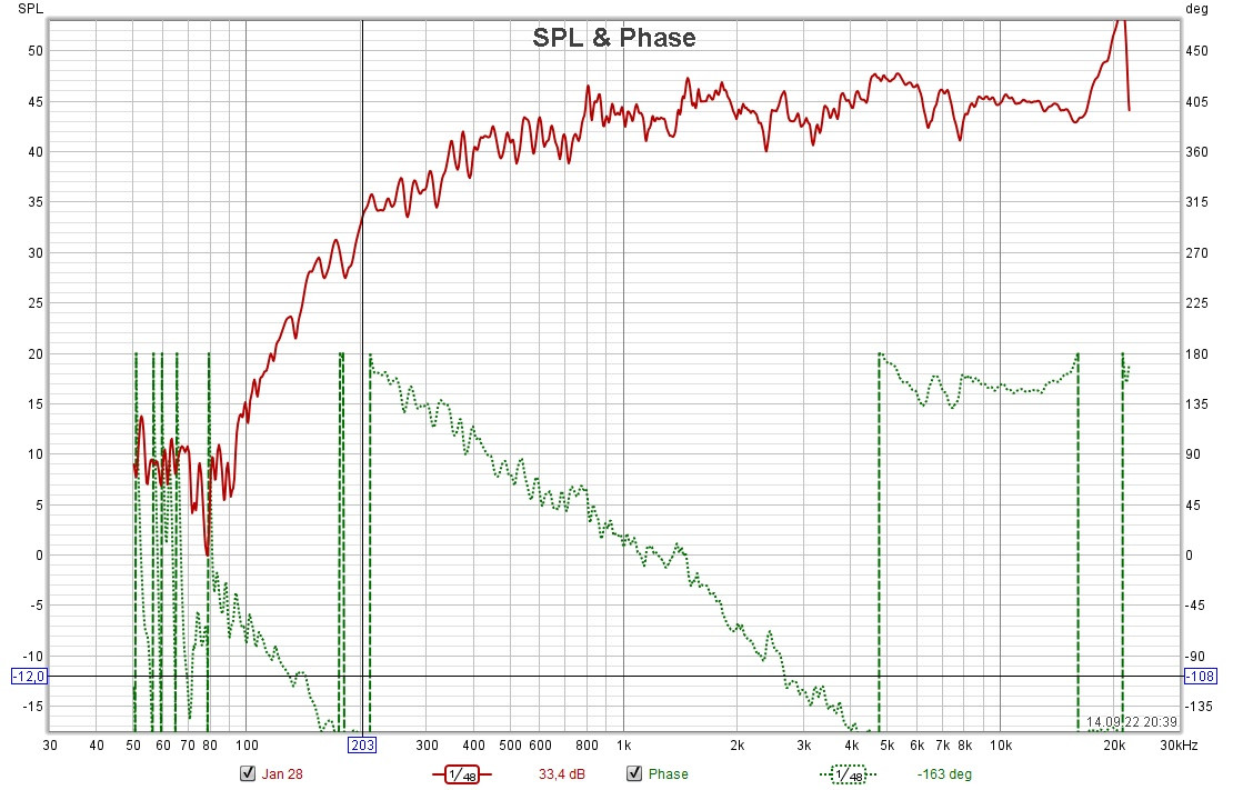

          • Markus213
            • 11.03.2017
            • 886
            und noch eins:
Ansichten: 340
Größe: 239,6 KB
              • 3745
              Siehst Du, wenn man nur nah genug rangeht, hört man auch die Bassdrum. Aber im Ernst, eigentlich ein interessanter Frequenzgang, es sind doch die FFL Versionen, nehme ich an, andere habe ich auch gar nicht gefunden.

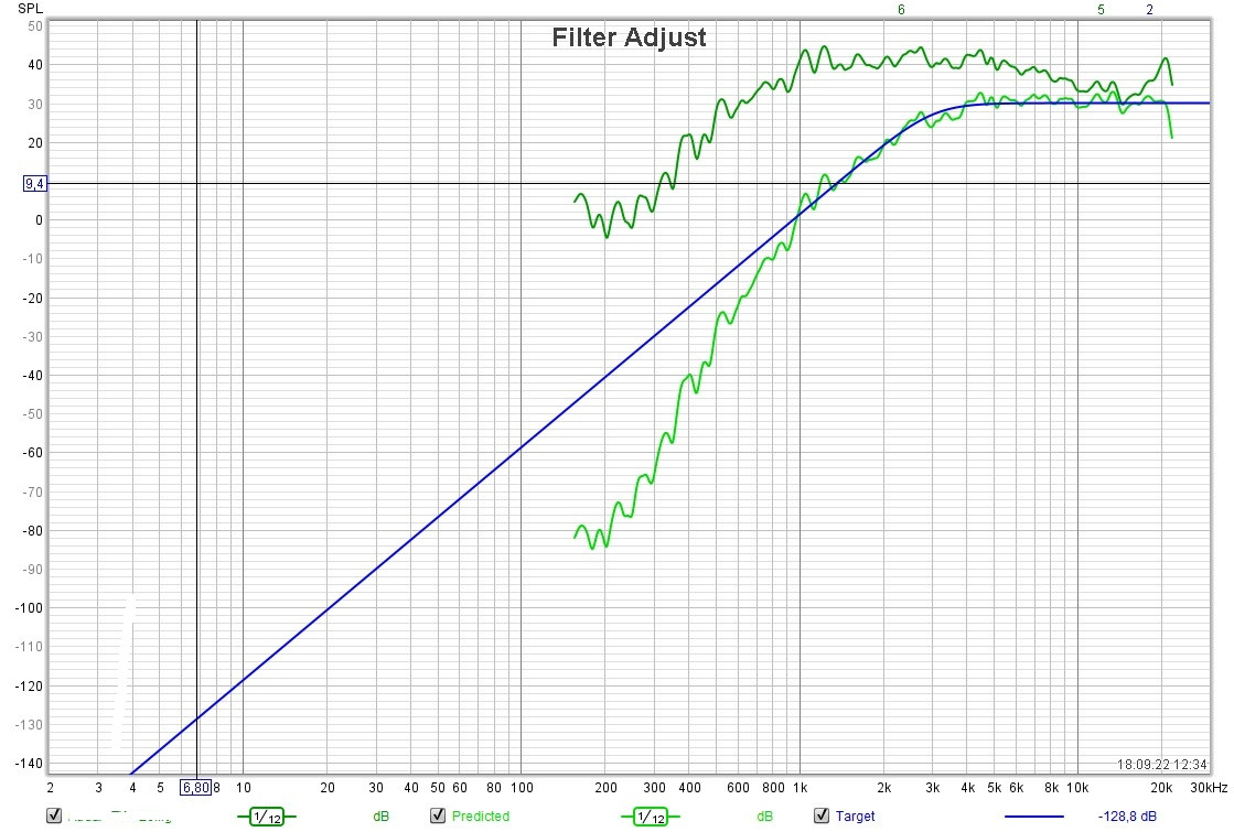

Name: eine Ht Kalotte mit BU3 3kHz.jpg
Ansichten: 284
Größe: 245,3 KB
ID: 705232 Ich bin nicht mehr so brutal und messe meine Kalotten jetzt ab 150Hz:

                  • 2472
                  Was bitte wurde da mit was beschaltet gemessen ?
                  • Markus213
                    • 11.03.2017
                    • 886
                    Hier wurde eine 1" Metallkalotte aus der 3m Entfernung gemessen. Die zweite Kurve zeigt die gleiche Kalotte mit einer Weiche, die einen akustischen Butterworthfilter 3kHz 18dB/Ok darstellen soll.
