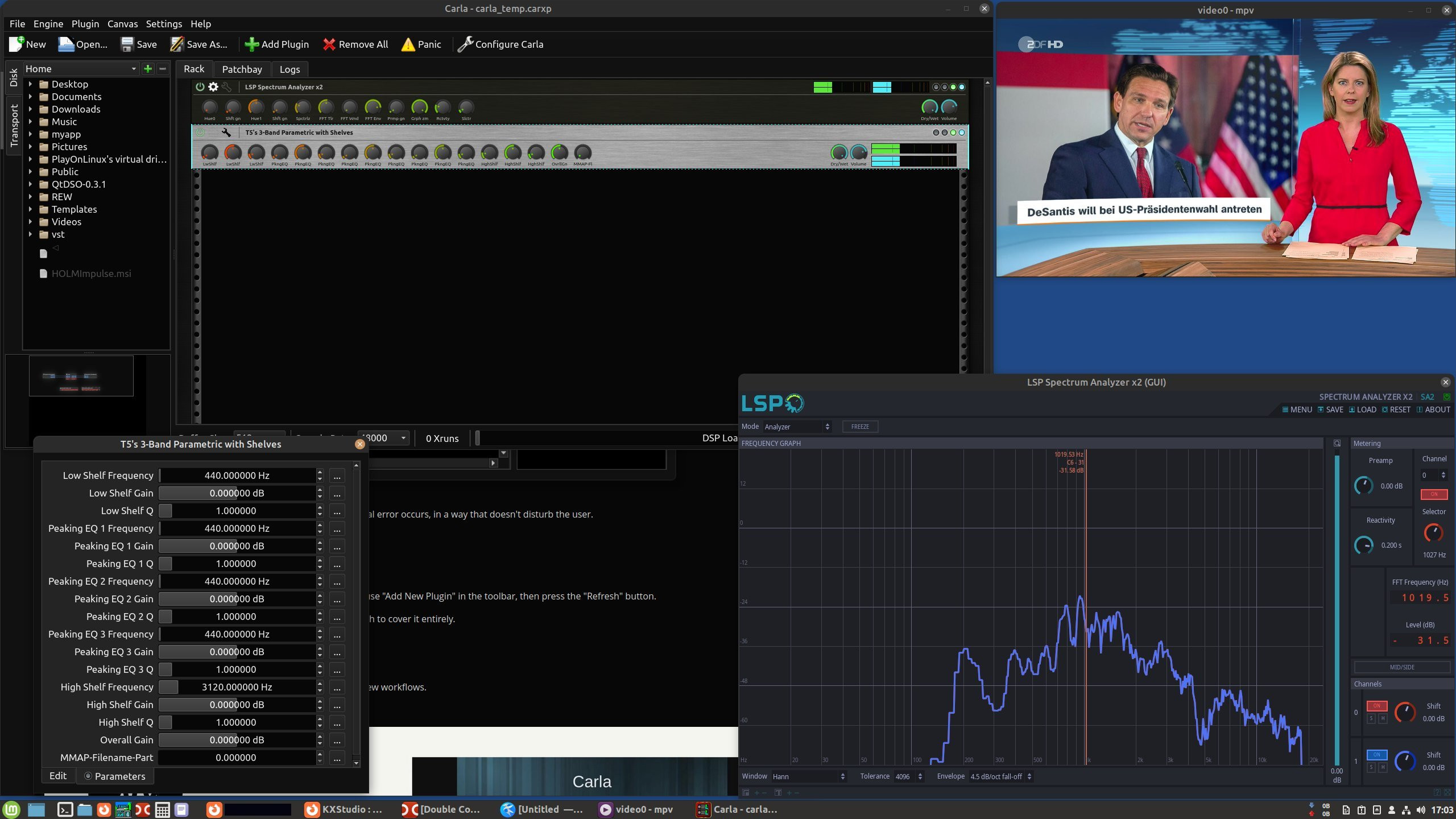

    hier mal ein printscreen von Carla mit zwei Plugins (virtuelle Geräte)
Ansichten: 553
Größe: 585,6 KB
    die Regler im Rack sind direkt nicht bedienbar,
    nicht zuletzt, weil die Beschriftung auf meinem Monitor unlesbar ist.
    Den EQ kann man dann also über die Schieberegler einstellen,
    ... mit 6 Stellen hinterm Komma ! (?)
    Der RTA hat sein eigenes UserInterface und lässt sich auf dem Monitor skalieren.
    Der besondere Vorteil des Racks ist,
    man kann sich Sets mit mehreren Geräte anlegen und abspeichern.
    Diese Set sollten dann sowohl für die direkte Wiedergabe,
    auch als auch in einem Audio-Edior, verwendbar sein.
