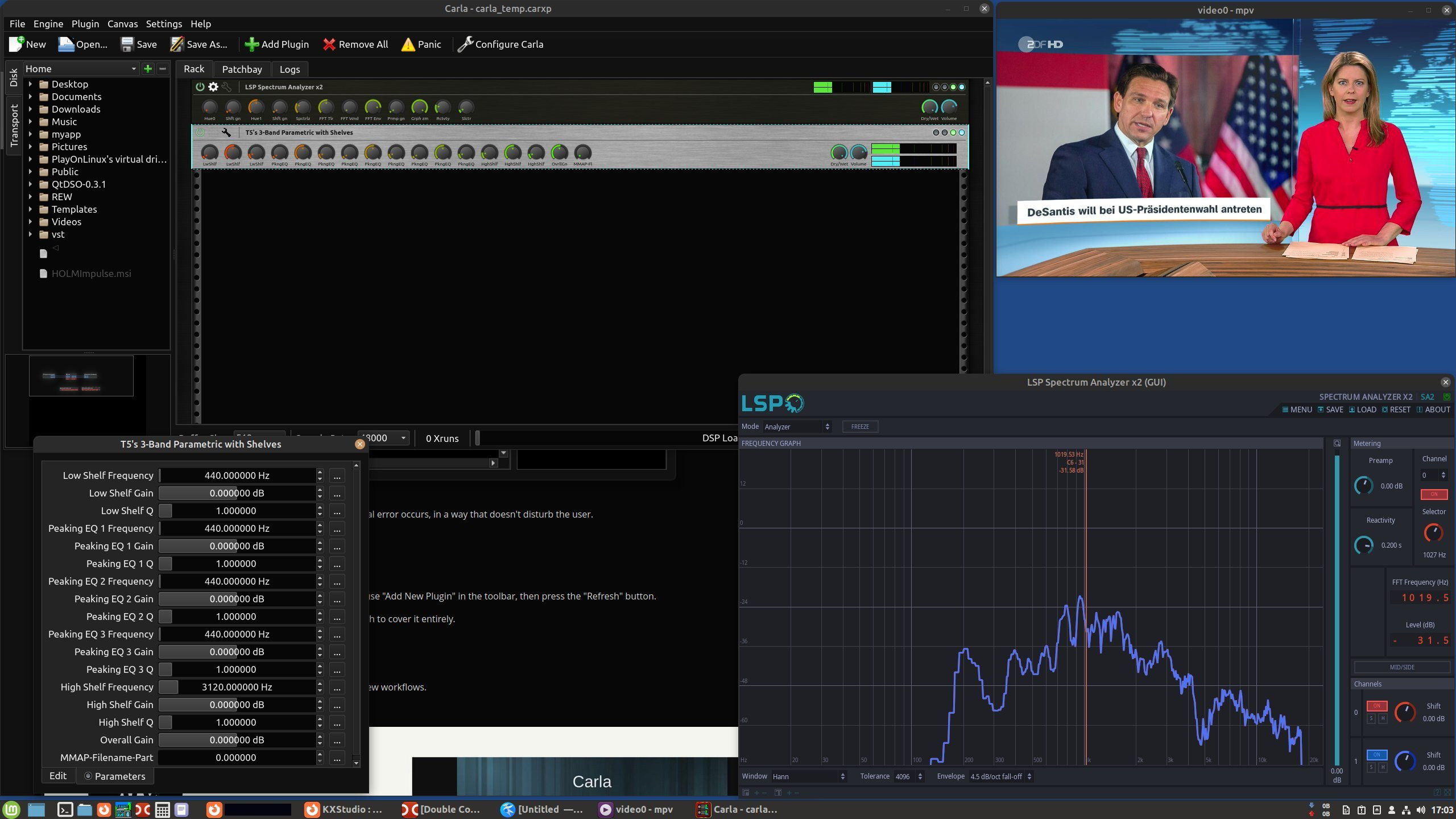

                      • Kay*
                        • 13.11.2002
                        • 945
                        Endlich ein Profi!
                        wenn ich unter Win7 mit audacity, ocenaudio oder wavosour ein vst einbinde,
                        sehe ich die hübschen Bedienoberflächen.
                        wenn ich selbiges unter Mint versuche, bekomme ich nur ein paar Schieberegler o.ä. zusehen.
                        Wie bekomme ich die plugins unter https://lsp-plug.in/?page=plugins
                        mit Oberfläche installiert?
                        Jack-Rack zeigt auch nur eine Liste mit einfachen Bedienelementen.
                        Da fehlt dann die grafische Übersicht.
                        p-s-
                        die obigen T-5.eu plugins lassen sich unter pulseaudio relativ einfach, auch als System-weiter EQ/Filter alá EQ-APO, einsetzen.
                        edit:
                        erledigt
                        Carla installieren
                        ich hab's der Einfachheit halber auf PulseAudio gestellt
                        Carla starten
                        z.B. den LSP EQ ins Rack laden und
                        rechts-klick auf dem EQ "Show Custom UI" auswählen
                        Zuletzt geändert von Kay*; 25.05.2023, 14:08.

                        • Kay*
                          • 13.11.2002
                          • 945
                          hier mal ein printscreen von Carla mit zwei Plugins (virtuelle Geräte)
Ansichten: 631
Größe: 585,6 KB
                          die Regler im Rack sind direkt nicht bedienbar,
                          nicht zuletzt, weil die Beschriftung auf meinem Monitor unlesbar ist.
                          Den EQ kann man dann also über die Schieberegler einstellen,
                          ... mit 6 Stellen hinterm Komma ! (?)
                          Der RTA hat sein eigenes UserInterface und lässt sich auf dem Monitor skalieren.
                          Der besondere Vorteil des Racks ist,
                          man kann sich Sets mit mehreren Geräte anlegen und abspeichern.
                          Diese Set sollten dann sowohl für die direkte Wiedergabe,
                          auch als auch in einem Audio-Edior, verwendbar sein.
