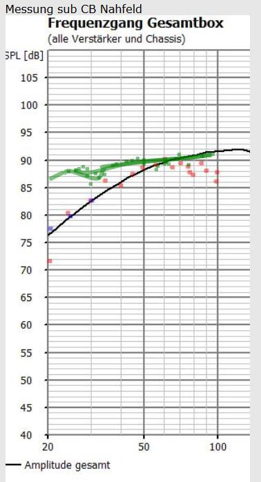

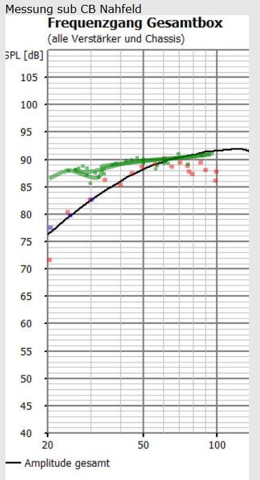

                      • 28434
                      Das Antimode habe ich im Einsatz für meinen Subwoofer für das "Heimkino". Es kann nicht zaubern, aber auf den Hörplatz eingemessen, ist es perfekt in der Wirkung. Im Gegensatz zum Lyndorf kappt es nur die Spitzen und linearisiert den Frequenzgang. Also macht es alles richtig. Einfach anzuwenden und bezahlbar.
Ansichten: 1043
Größe: 68,6 KB
                      Die grüne Kurve ist Messung am Hörplatz.
                      Zuletzt geändert von walwal; 11.04.2022, 15:42.

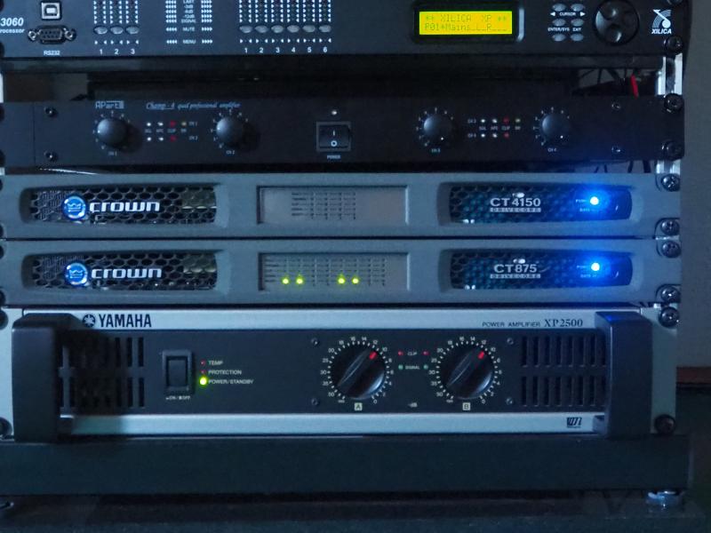

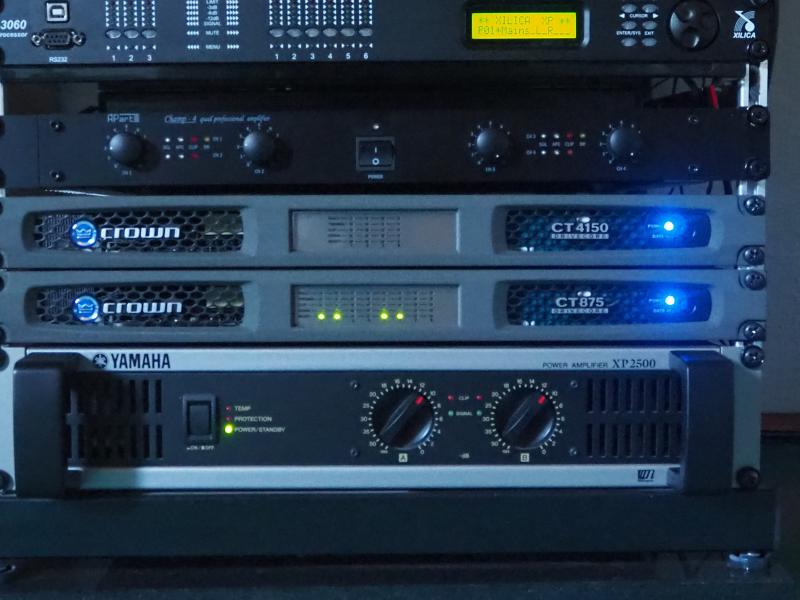

                      • WilliO
                        • 11.11.2005
                        • 17
                        Fosti:
                        Hallo Christoph,
                        auf den Crown CT4150 kannst du dich sicher freuen! Ich habe den und auch den 8-Kanal Bruder CT875 seit über einem Jahr im Einsatz - und bin begeistert!
                        Mit dem 4150 befeuere ich die Bässe (GF250) in meinen 3 Rears und den JBL-Treiber 2426 im Rear Center. Der 875 ist für alle anderen JBL-MT/HT-Treiber zuständig.
                        Die Crown's haben meine vorherigen Apart Champ 4 ersetzt.
Ansichten: 1073
Größe: 57,0 KB
                        Willi
