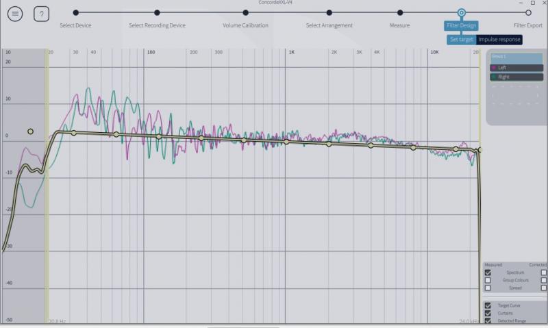

    Sehen kann man den gemessenen Frequenzgang (beide Lautsprecher einzeln oder gesamt), die Korrekturkurve, die Zielkurve und die Impulsantwort (korrigiert, unkorrigiert – diese muss man aber anklicken).
    Die von Dirac vorgegebene Zielkurve
    Klicke auf die Grafik für eine vergrößerte Ansicht  Name: 1.jpg Ansichten: 0 Größe: 38,6 KB ID: 691170
    ist übrigens ziemlich langweilig. Eher ungeeignet.
    Ich empfehle daher, mit Zielkurven ein wenig zu spielen.

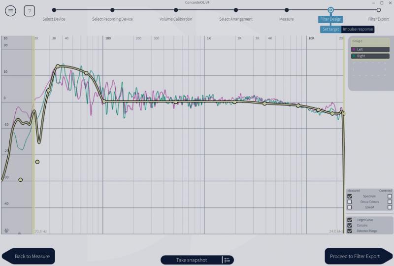

    Zielkurven:
    Ihr könnt euch im Internet diverse Zielkurven runterladen. Bewährt hat sich die Zielkurve von Harman (wurde in Blindtests von über 80% der Hörer bevorzugt, außerdem in diversen Foren emfohlen). Diese hat eine leichte Bassanhebung, welche bis 160 hz abfällt. Von 160-2 khz flat und dann wieder leicht fallend im Hochton.
    Ich habe diverse Zielkurven getestet. Ich finde diese klanglich am homogensten.
    Den Bassbereich kann man übrigens auch weiter nach oben ziehen (habe ich gemacht). Da Dirac insgesamt den Pegel durch die Messung etwas senkt, ist genügend Headroom vorhanden (also keine Übersteuerung).
    Noch ein Hinweis: Meine "Harman-Kurve" ist in der Bassanhebung etwas verändert. Ich habe die Anhebung so gesetzt, dass Sie nur bis 100 hz (statt bis 160 hz) erhöht.
Ansichten: 4774
Größe: 43,5 KB
    Insgesamt habe ich mindestens 150 verschiedene Kurven getestet (eher mehr).
    PS: Bitte keinen Kommentar zur übertriebenen Bassanhebung. Das klingt für mich RICHTIG GUT!
