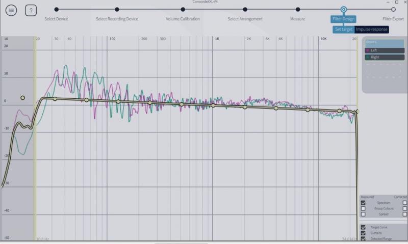

    Ergebnis:
    Nach der neunten Messung erscheint dann endlich das Ergebnis. Ich empfehle an dieser Stelle unbedingt einmal das Ganze zu speichern, weil Dirac auch hin und wieder abstürzt. Das ist dann sehr ärgerlich, weil man von vorne beginnen darf.
    Sehen kann man den gemessenen Frequenzgang (beide Lautsprecher einzeln oder gesamt), die Korrekturkurve, die Zielkurve und die Impulsantwort (korrigiert, unkorrigiert – diese muss man aber anklicken).
    Die von Dirac vorgegebene Zielkurve
    Klicke auf die Grafik für eine vergrößerte Ansicht  Name: 1.jpg Ansichten: 0 Größe: 38,6 KB ID: 691170
    ist übrigens ziemlich langweilig. Eher ungeeignet.
    Ich empfehle daher, mit Zielkurven ein wenig zu spielen.
    Zielkurven:
    Ihr könnt euch im Internet diverse Zielkurven runterladen. Bewährt hat sich die Zielkurve von Harman (wurde in Blindtests von über 80% der Hörer bevorzugt, außerdem in diversen Foren emfohlen). Diese hat eine leichte Bassanhebung, welche bis 160 hz abfällt. Von 160-2 khz flat und dann wieder leicht fallend im Hochton.
    Ich habe diverse Zielkurven getestet. Ich finde diese klanglich am homogensten.
    Den Bassbereich kann man übrigens auch weiter nach oben ziehen (habe ich gemacht). Da Dirac insgesamt den Pegel durch die Messung etwas senkt, ist genügend Headroom vorhanden (also keine Übersteuerung).
    Noch ein Hinweis: Meine "Harman-Kurve" ist in der Bassanhebung etwas verändert. Ich habe die Anhebung so gesetzt, dass Sie nur bis 100 hz (statt bis 160 hz) erhöht.

    Korrekturbereich:
    Hier muss man ausprobieren. Man kann den Korrekturbereich durch ziehen (ganz links und rechts) einfach ändern.
    Den Bassbereich bis 250 hz sollte man in jedem Falle korrigieren. Hier sind die größten Unterschiede zu erwarten.
    Darüber ist es eher Geschmackssache. Wobei meiner Erfahrung nach gerade die Langzeittauglichkeit durch die Vollkorrektur ansteigt. Dank Dirac klingt es etwas aufgeräumter. Die Stimme ist einen ticken mehr im Hintergrund. Aber alles sehr stimmig. Eben voll korrigiert.
    Dirac macht das wirklich gut.
