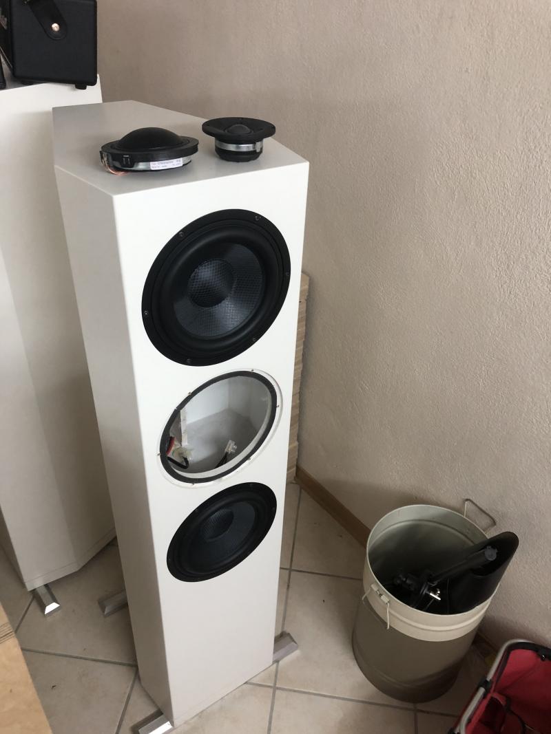

    vollkommen gleicher Meinung, ... noch die zweite Frage zum B200, würde ich nicht nehmen, aus dem gleichen Grund, Abstrahlverhalten verschlechtert sich und der Mittelton wird difuser, dann MUSS die KE im Waveguide genommen werden.
    Alternativ könnte man noch bei höherer Trennung die G20SC nehmen, also TIW200 TIW200 B100 und G20SC
    so zB. das Ergebnis ist dann sehr überzeugend, ... die Aria, oben auf, spielt seit kurzen in einem anderen Haus, ;-)

    Hallo Timo,
    was imir an Deinen Voraschlägen nicht so gefällt, ist der Impedanzeinbruch auf unter 2,5Ohm, und mein Steckenpferd, der Phasenverlauf beim Verpolen des Mitteltöners....
    Was den TI anbelangt, hast Du völlig recht, der B100 wäre ebenbürtig!
    Mit dem B100 würde ich so bauen, wenn die TIWs beibe unten sein sollen : Standbox Visaton 1 mod jh B100.bpj
    Es kommt ja auch drauf an, wie hoch die Box werden soll; beide TIWs unten baut etwas niedriger als wenn einer Oben sitzt, da der Mitteltöner ja auf Ohrhöhe sein sollte - was je nach Sitzhöhe und-position stark variieren kann....
