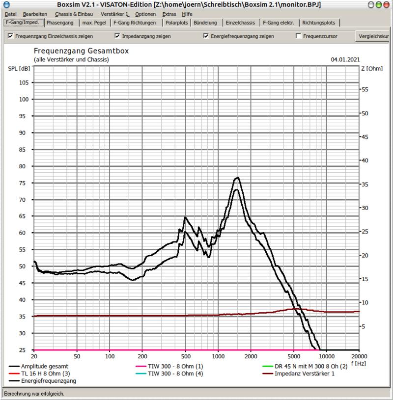

    Ich bin ratlos.
    Die aktive Monitor habe ich ja geschafft, aber die passive Version ist mir ein Rätsel. Der F-Gang ist total daneben, MT zu leise und der Tiefpass zu niedrig, HT kaum vorhanden. Mir ist klar, dass keine Pegelsteller drin sind, aber die können nur leiser, nicht lauter.
    Was mache ich falsch?

    Einen Wurm hast du im MT-Zweig bei dem oberen, horizontal verlaufenden Widerstand - 10 Ohm statt 3,3 - aber das ändert auch nciht allzu viel...
      Hallo Jürgen,
      Du machst nichts falsch; die daten sind einfach Schrott
      Z.B. der DR45 am M300; die akustische soll überall 0° betragen, was natürlich Mist ist; nimmt man den Haken weg, erscheint ein Fehler, weil es keine TSP gibt; Boxsim die aber haben will...
      Beim TL16H geau das Gleiche...
      Dadurch ist natürlich auch der Schallaustritt im Durchmesser 0.
      Kurz und knapp, die Daten sind für die Tonne!
      Jetzt könnte man natürlich schauen, was ähnliche Hörner für TSP haben - andere hersteller können die messen! - aber dann fehlen immer noch so Sachen wie die Fläache der Schallaustrittsöffnungen der Hörner, max Hub etc.
      Die fehlenden Induktvitäten lassen sich zum Glück aus der Impedanzkurve errechenen mit Boxsim...
      Einzige Möglichkeit - evtl wurde die Monitor mal in der HH oder KuT getestet - oder anderswo - und Du kannst Dir dann die daten da rauspfriemeln...

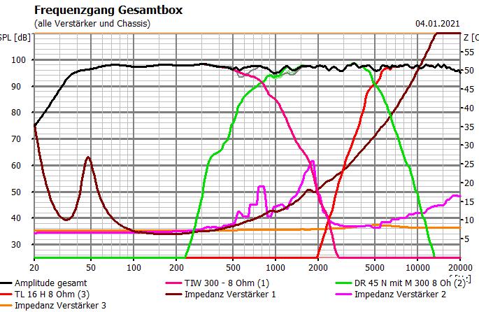

        Danke, Jörn.
        Und warum geht das aktiv? Weil die Induktivitäten da wurscht sind?
        Dass die Abstrahlung nicht stimmt, ist mir klar, sieht man in der aktiven Version. Die Ferquenzgänge erscheinen aber sinnvoll.
        Passiv ist das sowieso ein Qual, weil die Chassis verstzt sin und es keine Schallwand gibt, somit stimmt Phase und SEO nicht.
        Bei der Aktiven habe ich das hingefummelt und es scheint zu klappen - bis jetzt.

                Also wenn ich einfach nur das TL16H mit dem Verstärker verbinde - Deine erste Simu (passiv, ohne Bauteile), dann sieht es so aus :
                Da würde ich mag sagen, Kernschrott

                    Jürgen, solange die Boxen unterschiedliche sind, brauchen wir hier nicht weiter zu machen!
                    Einige Dich erstmal darauf, ob es jetzt ein gemeinsames Gehäuse gibt, oder nicht ( aktiv - passiv)
                      Jürgen,
                      Du hast Doch einen Bock geschossen, hätte ich Dir nicht zugetraut!!!!
                      Nimm alle aktiven Filter weg in der passiven Version, dann klappt es auch mit der Simu
                      Ich entschuldige mich erstmal öffentlich dafür, die Daten als Schrott angesehen zu haben; ich habe Jürgenss Simu nicht ordentlich kontrolliert
                        • 28778

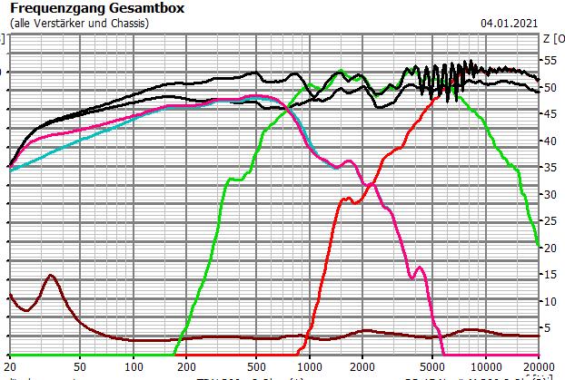

                        Da hast du aber so was von Recht, das war es. Danke. Fehler war: ich hatte zuerst die aktive simuliert, dann daraus die passive umgefummelt und nicht auf die aktiven Filter geachtet.
                        So ist, Fehler, die man selber macht, erkennt man nicht.
                        Passiv:
                        Aktiv:
                        Das Gezappele bei 6000 Hz ist nicht real, da stimmt die Phase nicht, weil der HT nicht die richtige Position hat.
                        Trotz aller Tücken hat Visaton die passive Weiche gut gemacht. Wobei die Polung des MT ev falsch ist. Macken: TT laufen zu hoch, MT welliger Frequenzgang und das sieht auch bei der Impedanz (aktiv). Die Pegel stimmen in meiner passiven Simu nicht, weil die Regler fehlen.
