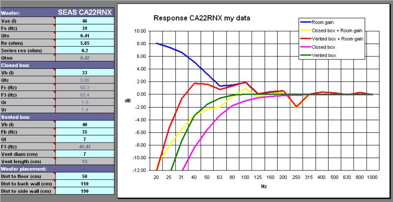

          So genau muss das nicht sein, 2 oder 3 dB in dem schmalen Bereich macht gar nix, wenn es besser sein soll, muss gemessen werden. Im Bassbereich sind alle Simus falsch, weil der Raum riesigen Einfluss hat. Bauen und messen/hören, dann korrigieren.
          Der Raum hebt untenrum immer an und Raummoden machen ihn wie Berg und Tal.
          Grafik 2 zeigt die Simu und Messwerte am Hörplatz.

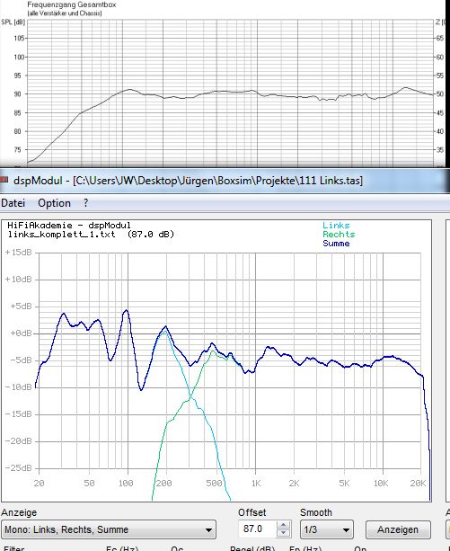

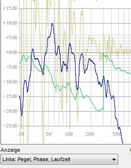

              Wenn du wirklich guten Bass willst, hilft nur messen und linearisieren, sonst sieht es so aus, wenn der Raum GUT ist:

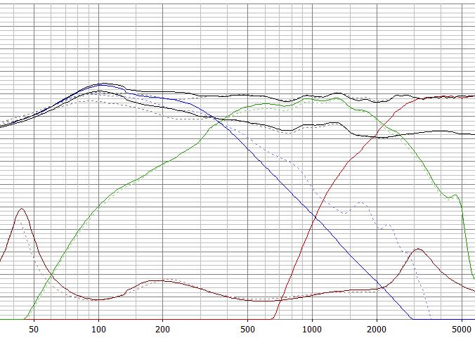

                wenn ich die Frequenzgangmessung abschalte, sieht es wirklich besser aus.
                Im Anhang ein Bild davon. Gestrichelt mit TIW300, durchgezogen TIW360 und MT Widerstand von 2,2 auf 1,5 Ohm verringert.
                Jetzt bin ich aber am Überlegen, ob ich nicht sogar auf 70l CB gehe statt 100l BR. Die Boxen müssen leider direkt vor der Wand stehen (WAF).
                Viele Grüße Stefan
                  • 28893
                  Warum leider, so sind Subwoofer ideal aufgestellt. 70 L ist zu viel. Aber da es eine Vollbereichsbox ist, musst du die Weiche für Wandeinbau planen.
                  Sonst ist es bis 500 Hz zu laut.
                  Die Trennung MT-HT solltest du bei 1500 setzen.

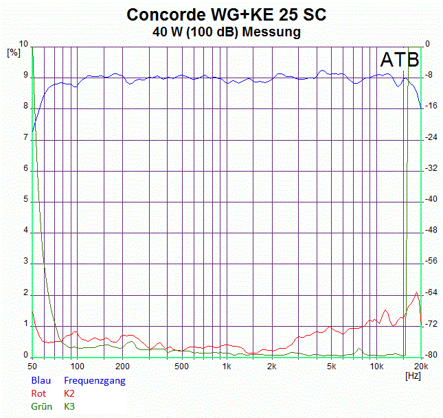

                            Gemessener Klirr bei 2000 Hz Trennung. Ja, k2 ist da, aber hört man das?
                            Antwort: Nein, selbst wenn man bei 1500 Hz mehr k2 annimmt, zb 0,5 oder 1%. ist es selbst bei der kritischsten Frequenz und ganz niedrigen Pegeln unhörbar.
                              Jürgen, IMHO ist K2 ja für "Wohlklang , Röhrenklang" etc berüchtigt, man wird ihn hören, aber nicht als unangenehm wahrnehmen.
                              Das wird auch der Grund sein, warum die Retro von Timo so gut funktioniert...
