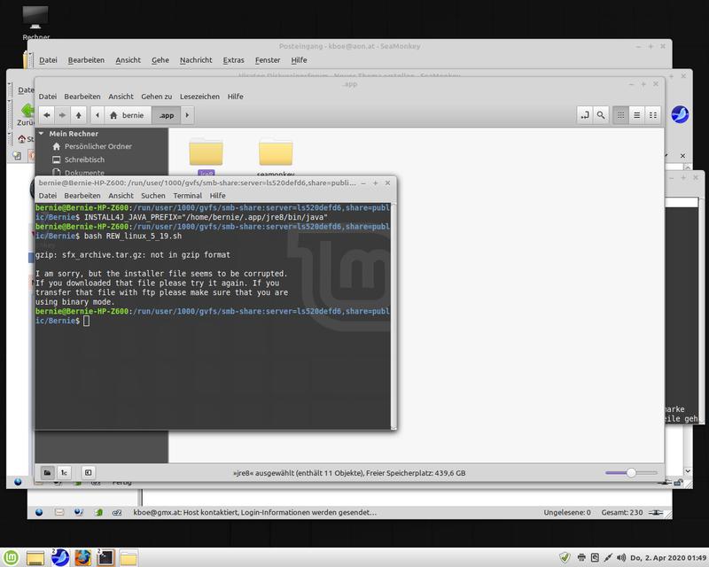

    An die Linux-Cracks unter euch:
    Langsam wirds zeit, meinen Win 7 Rechner nicht mehr allzu exzessiv im www zu nutzen
    Hab heute also probehalber mal Linux Mint auf der Kiste dazuinstalliert. ( Eigentlich eher mein dahingehend talentierterer Sohnemann
    Im Großen und Ganzen läuft das mal.....
    Haben sogar meinen Drucker und Spotify zum Laufen gekriegt
    Würd nun die Kiste auch gern zum Messen verwenden. REW bietet ausdrücklich einen Installer für Linux an. Der braucht Jawa Runtime 8, die mein Sohnemann glaubhaft installiert hat.
    Leider funktioniert beim Installieren ein unzip nicht. Siehe screenshot.
    Kann mir jemand weiterhelfen?

    Hi kboe
    hab keinen Schimmer von Linux, aber - hast Du mal versucht, das file unter Windows zu entzippen? Nur um zu sehen, ob die Datei an sich lesbar ist? Früher hatten wir ab und an Probleme, wenn Dateien höher als Standard komprimiert waren, und wir mit nem Tool abseits von winzip und 7zip drauf zugegriffen haben. Vielleicht - sofern das file tatsächlich nicht korrupt ist, lässt sich der Installer auch dazu überreden, von einem anderen Speichermedium darauf zuzugreifen?

        Merkwürdig - ich hatte nie Probleme mit dem Linux-Installer. Googelt man die Fehlermeldung, wird man darauf verwiesen, dass wirklich etwas mit der Datei nicht in Ordnung sein muss, also kein Java-Problem oder so.
        Die Quelle scheint mir allerdings in Ordnung, ich habe die Datei gerade noch einmal heruntergeladen (http://www.roomeqwizard.com/installe..._linux_5_19.sh) und kam erfolgreich in den Installer.
        Vielleicht könntest Du die Datei noch einmal herunterladen, z.B. von der Konsole aus mit dem Kommando "wget http://www.roomeqwizard.com/installers/REW_linux_5_19.sh" und erneut versuchen, zu installieren?

            Hat leider nix geändert.
            Will ich in Java 11 installieren, gibts die Meldung, dass die Java Version nicht passt, will ich es mit Java 8 installieren, bekomme ich obige Meldung....

              @kboe: was sagt denn die sha256-Checksumme von der Datei (sha256sum)?
              Bei mir ist es: 8bf226f6630ccfa9816e6fc4c6fdc48f45b7bf6d495a73813d 097a133a5a7d77
              • Eddie
                • 25.06.2011
                • 524
                Wurde die Datei unter Windows oder unter Linux heruntergeladen?
                Linux benutzt für das Zeilenende nur ein LF, Windows ein CR LF.
                Ein beliebtes Problem bei unseren Kunden ist, dass die Datei unter Windows heruntergeladen wurde und/oder mit einem Windows Editor bearbeitet wurde und so CR LF als Zeilenende gesetzt wird, womit Linux nichts anfangen kann.
                Eine andere mögliche Lösung steht im Shellscript selber, bzw. in einer möglichen Fehlermeldung dort
                If you transfer that file with ftp please make sure that you are using binary mode.

                  bin noch nicht dazu gekommen, die Checksumme zu prüfen.
                  Hab den Installer direkt von der REW Homepage runtergeladen. Jedesmal in Linux.
                  Vom Browser aus hab ichs auf mein NAS gespeichert.
                  Aus dem Terminal mit wget wirds glaub ich im home Verzeichnis gespeichert.
                  Macht keinen Unterschied.
