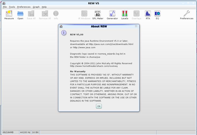

                              Also bei mir funktioniert REW mit dem "normalen", nicht-Oracle-Java.
                              Ich verwende allerdings auch eine ältere Version, V 5,00.
                              Verwendetes Java-Paket ist: openjdk-8-jre, Version: 8u242-b08-1~deb9u1
                              Betriebssystem ist Debian 9.

                                Hmmm ...
                                Ich hatte vor längerer Zeit unter Ubuntu 14 auch Probleme mit REW und openjdk, während es. mit (damals) Sun Java lief - deshalb ging meine erste Vermutung natürlich in diese Richtung. Und fand bestätigt, dass es auch diesmal mit dem openjdk nicht lief, mit der propritären Java-Variante aber schon.
                                Wäre natürlich spannend, was das Problem genau ausmacht - vielleicht liegt’s nur am Startskript, das die Javavariante checkt und irgendwelche Umgebungsvariaben setzt ... Hab aber keine Nerven gerade, mich da weiter reinzupumpen.
