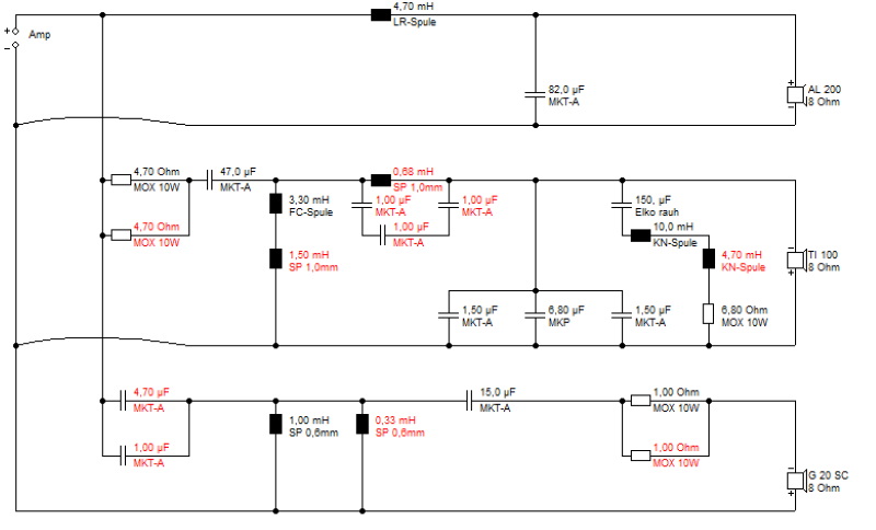

    Ich habe gerade ein gutes Angebot für ein VOX 200 Material gemacht, von denen zwei TI100 beschädigt sind. Meine Idee ist es, ein Gehäuse zu bauen, das dem klassischen 200 sehr ähnlich ist, aber mit dem G25SC-Hochtöner. habe gerade eine box sim gemacht wie ich die vox crosovers einstellen will. Wenn jemand kommentieren will, weil ich alles andere als erfahren bin .. Danke: Rolleyes:

        Hallo Ybug,
        so viele neue Bauteile für die Frequenzweiche brauchst du doch gar nicht.

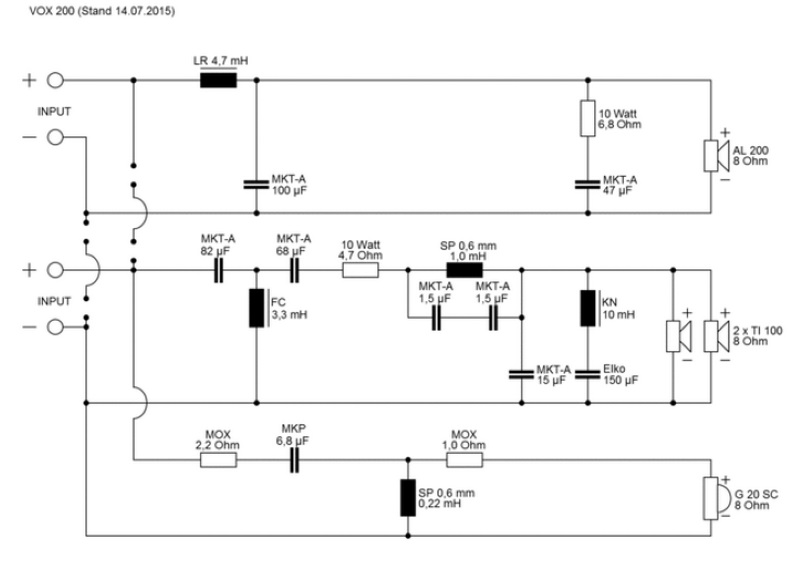

        Ich gehe mal davon aus dass bei dem Material auch Frequenzweichen nach Original Vox200 Bauplan dabei sind.
        Dann sind folgende Bauteile vorhanden:
        Für deine Classic200 kannst du dann fast alle Bauteile übernehmen, die müssen nur teilweise an anderer Stelle verbaut werden. Hier habe ich dir das mal aufgezeigt. Nur die rot markierten Bauteile muss du neu kaufen, das ist jetzt kein soo großer Kostenaufwand:
        Grüße Ralf

          Ich habe mal versucht , ein paar Bauteile einzusparen.
