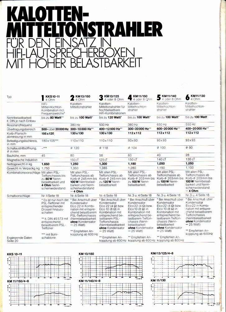

        Isophon hatte mal die Belastbarkeit seiner Kalottenmitteltöner ohne Frequenzweiche angegeben hatte. In einem 80iger Jahre Katalog.
        (Nennbelastbarkeit ohne Kondensator = 25 Watt)
        Steht da so im Original.

                      Hier auch noch mal die Belastbarkeitstabelle der damaligen isophonchassis ohne Kondensator.

                          Die Belastbarkeit ohne Weiche finde ich aber in der Isophon-Tabelle nirgends.
                          Sondern: Je nach Einbau bis x Watt
                          oder:
                          zusammen mit entsprechend belastbarem Tieftöner
                          zudem: bei der MT/HT-KOmbi der ersten Spalte ist bereits eine Frequenzweiche integriert (nicht nur für die MT/HT-Trennung!)

                            Ganz unten, über den Frequenzgängen, nach dem "ohne"...

                              danke, habe ich übersehen, weil es in der ersten Spalte bei der Kombi nicht steht
