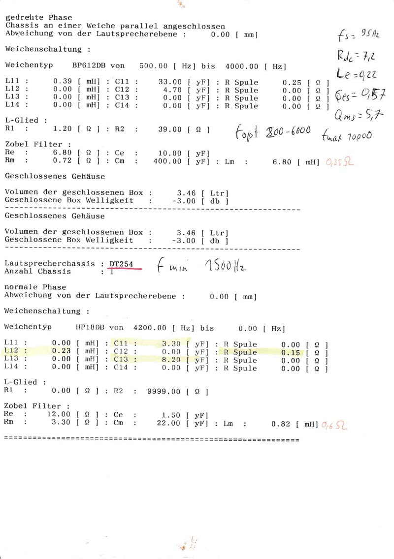

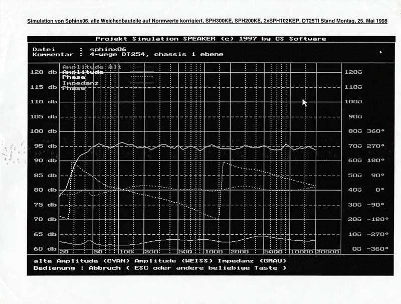

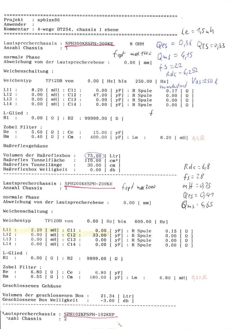

    Da ich jetzt Rentner bin, habe ich mehr Zeit, mein durch Beruf etc. vernachlässigtes HiFi Hobby wieder aufzunehmen. Aktuell habe ich Fragen zu einer 4-Wege Box, die ich vor Jahren geplant und simuliert hatte, aber nicht realisieren konnte. Ich hatte dafür Monacor Chassis eingeplant und mir die Daten inkl. Frequenz- und Impedanzkurven, leider ohne Phasengang, in .ipt Files bereitgestellt. Das Programm hieß SPEAKER von 1993 CS Software und war, wenn ich mich recht erinnere, ein Vorläufer von Boxsim? Nach einiger Simulation und Optimierungsschleifen waren die Ergebnisse eigentlich sehr schön. Siehe auch die Ausdrucke im Anhang. Leider ist die Software durch PC Wechsel verloren gegangen.
    Ich habe die Daten nun in Boxsim eingegeben, bekomme aber keine brauchbaren Ergebnisse.
    Bin dankbar für jeden Tipp, der mir weiterhilft.

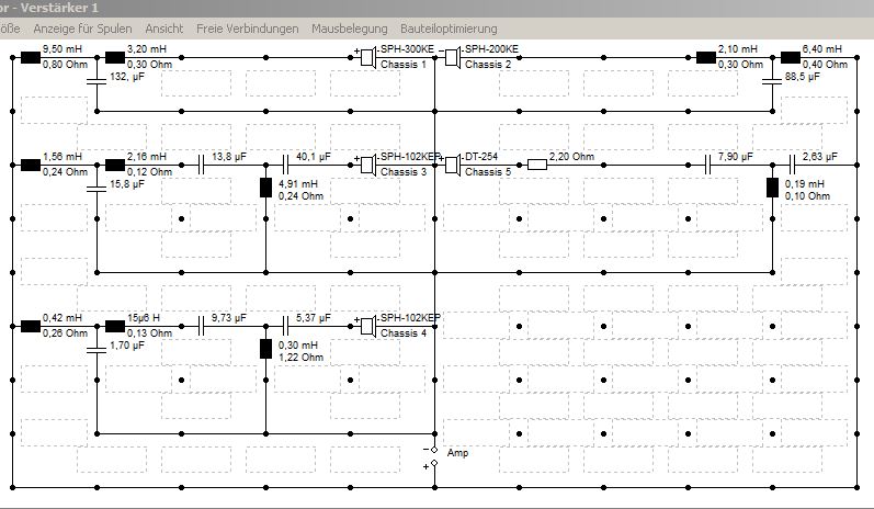

              Vielen Dank für die Antworten. Ihr habt natürlich Recht mit euren Ratschlägen, aber egal. Ich habe mich auf den Hosenboden gesetzt und Bücher gewälzt. Klinger empfiehlt Weichen 3. Ordnung, weil sich sonst an den Übergangsstellen Löcher im Frequenzgang bilden können. Habe ich gemerkt.
              Also noch mal neu, für jedes Chassis einen Frequenzbereich festgelegt, Weichen 3. Ordnung und nach und nach aufgebaut. Bei den Übergangsstellen eine Lücke gelassen und dann abwechselnd die TH und dann die HP Flanke mit dem Weichenoptimierer optimiert, klappte ganz gut und am Schluss ergab sich ein recht gerader Frequenzgang. Vielleicht hat jemand noch ein paar Tipps für weitere Optimierung.
              Leider trat am Schluss ein irritierende Effekt auf. Als ich in den Projekteigenschaften das Datum änderte, veränderte sich der Frequenzgang besonders im Hochtonbereich deutlich (gröbere Zacken), obwohl sonst nichts angefasst wurde. Der Effekt ist wiederholbar und geht bei Bearbeiten>Rückgängig machen>Änderung Projekteigenschaften nicht weg? Da das Projekt neu geladen wurde, war dann nur noch der Ladevorgang rückgängig zu machen.

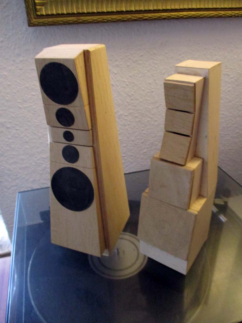

              Im Anhang beide Frequenzgänge sowie die Weiche und ein Bild der Modelle von zwei Entwürfen für das Gehäuse.
              Gruß Werner am NO Kanal

                Mit den Frequenzgängen von den Monacor Chassis kannst du in Boxsim nichts anfangen. Du weißt nicht wie diese gemessen wurden. Boxsim kann ausschließlich mit den gemessenen Chassis von Visaton arbeiten. Die ganze Mühe die du in die Simulation steckst sind vergebens, das wird in der realität komplett anders aussehen.

                  Wobei mir das linke Phinx Modell gut gefällt, das wäre eine schöne Box.

                        ... und damit z.B. aus dem Dilemma herauskommen, dass der 20er viel früher begrenzen wird als der 30er. Die Maximalpegelsimulation sehen wir ja nicht, aber ich bin sicher, dass der 20er Membranweitschießen macht, wenn man versucht, den 30er auszufahren.
                        Den 10er bis knapp 5000 Hz laufen lassen und dann nur flach abtrennen wird schöne Artefakte erzeugen, aber die sah man in den Simulationsprogrammen in den 1990ern nicht.
                        Die Trennung zum HT ist auch die einzige bei der die Chassis verpolt sind. Das lässt ahnen, wie die Phasenbeziehungen aussehen.
                            Unter Projekteigenschaften hast Du wohl auf die Reiter Grob , Mittel oder Fein geklickt. Das verändert die Auflösung des Frequenzgangs. Ich nehme immer Mittel.
