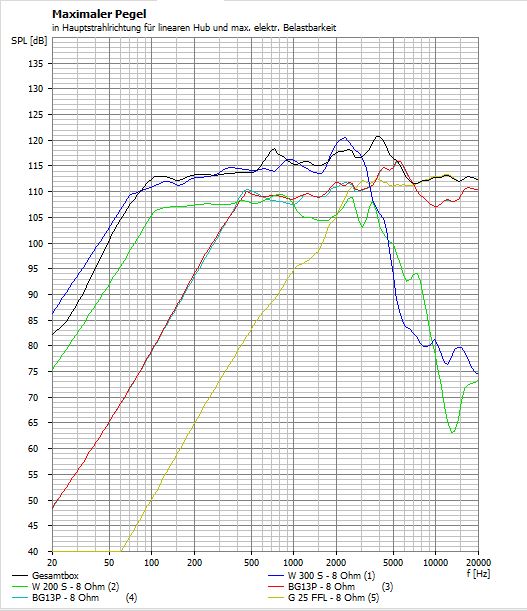

    Vielen Dank für die Antworten. Ich nerve mal weiter :-)
    @Ubix - Ja, die Feinheit der Rasterung war die Ursache, hatte da rumgespielt.

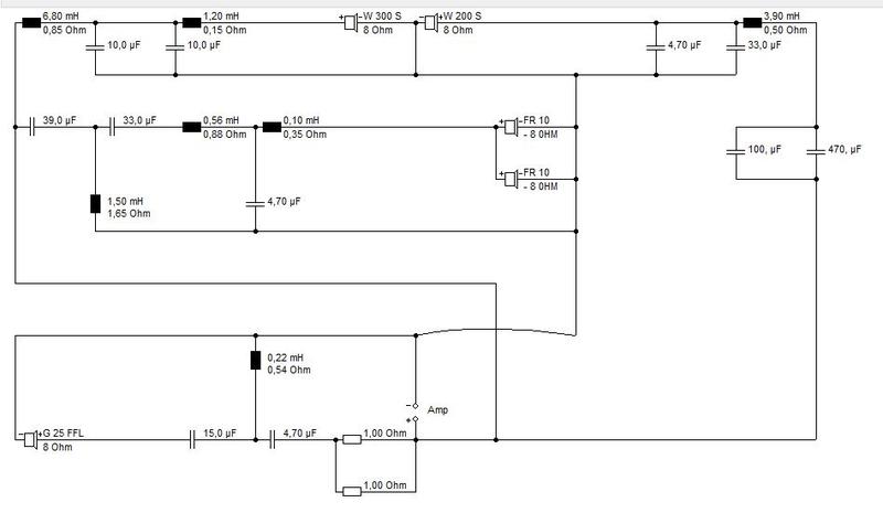

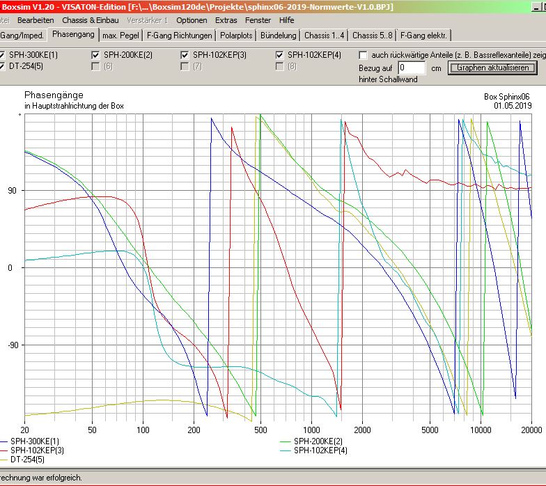

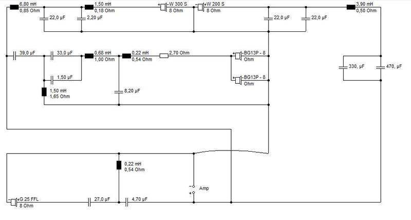

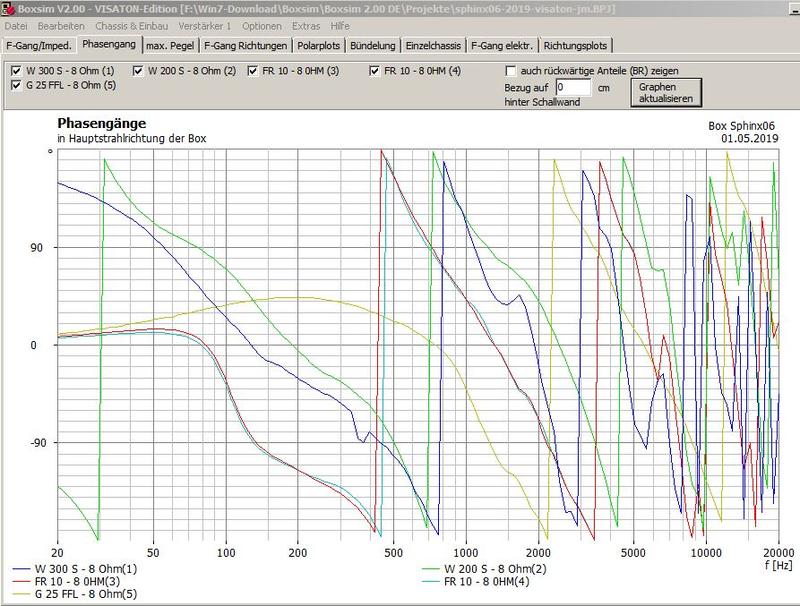

    UweG@ - Die beiden Tieftöner haben getrennte geschlossene Gehäuse. Deine Bemerkungen zum Phasengang. Wo bekomme ich da mehr Hinweise, was muss beachtet werden? Ich habe den Phasengang mal angehängt. Da mir der für die Chassis von Monacor nicht vorliegt, hat ihn das Programm irgendwie simuliert? So als Neuling sehe ich keine Unterschiede zum Phasengang im Default Projekt. Für Hinweise, worauf geachtet werden muss, bin ich dankbar. Auch zur Verpolung. Kenne das eigentlich nur vom Hochtöner. Lassen sich die Weichen damit vereinfachen?
    Wie wäre den jetzt eine sinnvolle Vorgehensweise?
    - Ein Prototypegehäuse bauen
    - Die Einzelchassis durchmessen
    - mit den neune Frequenz-und Phasengängen wieder in die Weichesimulation
    Wird das heute auch im Hobbybereich gemacht oder bauen alle nur noch geprüfte Vorschläge nach?

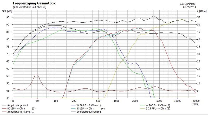

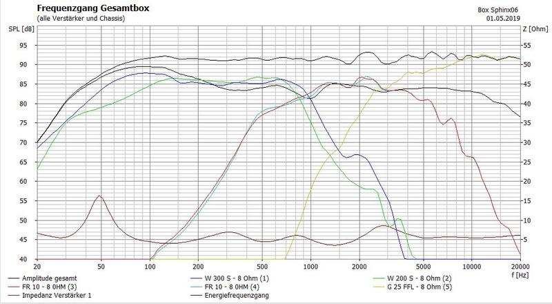

    Hier meine Ergebnisse. Der etwas holprigere Frequenzgang ergab sich nach Einsetzen von Normwerten in die Weichenschaltung.
    Gruß Werner am NO-Kanal

      Die Sache ist die, das du sehr genau messen musst. Auf jeden Fall im Freien oder Großer Halle oder ähnliches. Die Impedanz musst du ja auch messen. Du brauchst also von allen Chassis an perfekt der gleichen Mikrofonstellung den Frequenzgang, die akustische Phase, den Impedanzgang und die elektrische Phase. Einfacher wäre es, die Box aufzubauen und die Weiche vor Ort mit Messungen zu entwickeln. Aber das muss auch im freien geschiehen.
      Oder, du nimmst Visaton Chassis und nutzt Boxsim wie gehabt.
        • 3195
        Seit den Klinger Büchern hat sich allerdings viel getan, ich kenne die auch, und es ist eine "kann" Situation, das sich da Löcher bilden können, es muss aber nicht so sein . Es können sich auch mit Weichen 3.Ordnung Löcher bilden, wenn die Lautsprecher falsch gepolt sind. Das kann man selber aber ohne Messung, oder ohne passendes Simulationsprogramm gar nicht feststellen, ob dem so ist, oder nicht ist. Oder man nimmt einen erprobten Bauvorschlag.
        Eben und entscheidend sind die akustischen Filterflanken welche aus Filternetzwerk UND LS_Chassis resultieren, die elektrischen alleine "hört" man eben nicht. Dank UweGs seien Boxsim kann man sich die angestrebten akustischen Filterflanken als Hilfskurven einblenden lassen.

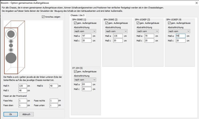

                • 5690

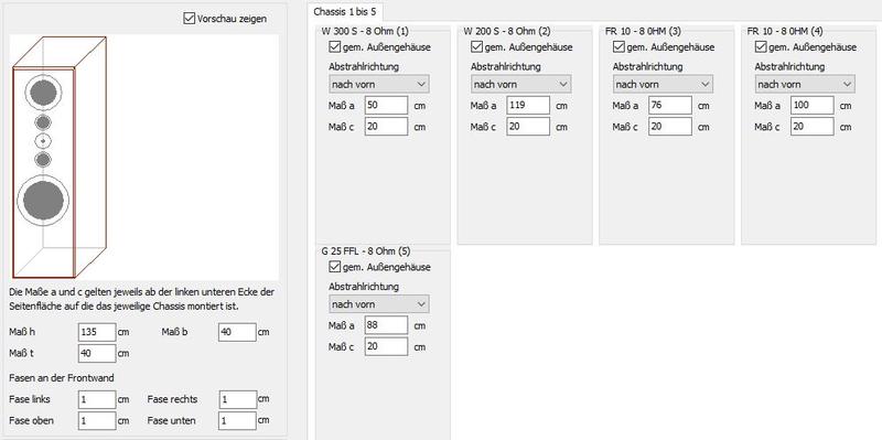

                @Fosti: Ich meinte den Lautsprecher aus #7.
                @Kioto: Es wäre einfacher, wenn Du mal die Projektdatei hochladen würdest. Da kann man auch erklären, was Phasenbeziehungen machen und warum der 30er nie ausgefahren werden kann.

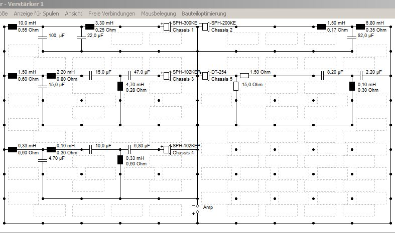

                  Hallo UweG,
                  Hier mein letzter Stand.
                  Gruß Werner

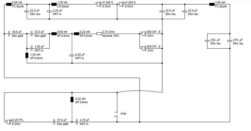

                    Kioto,
                    deine chassis überlappen sich , habs korrigiert...
                    warum die mitteltöner nicht in serie (oder parallel) ??
                    hier mit visaton chassis .

                      Die beiden Mitteton Chassis waren in der Ursprungsversion, die ich damals mit Speaker ausgelegt habe, parallel. Habe es bei der Neuanlage mit Boxsim nicht hinbekommen.
                      Gruß Werner
                        hier ist die weiche, trage sie in dein boxsim 1.2 ein
                        die 1,2 mH ist ein Mundorf H-Kern Spule H100 (mit 1,0 mm Draht)
                        réf: M-h100-120 (bei strassacker audio)

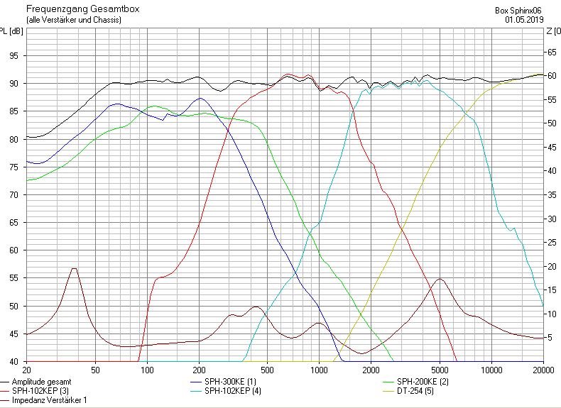

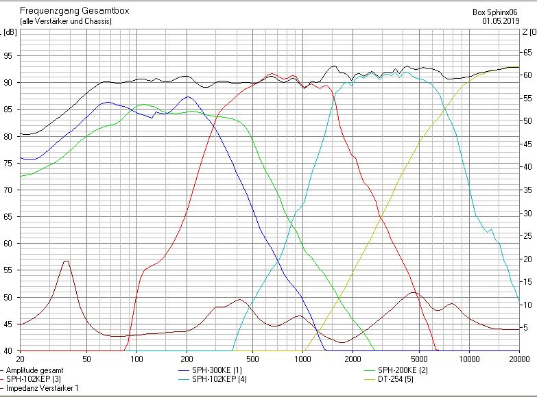

                              Ich will noch mal an den Post bzgl. der Phasendiagramme von UweG anknüpfen.
                              Kann jemand einen Hinweis geben, worauf dabei zu achten ist. Was ist kritisch, wodurch wird es verursacht.
                              Hier als Beispiel die Diagramme meines Entwurfes und des von jama mit Visaton Chassis.

                                • 28875
                                Phasenvergleiche sind sinnlos, wenn sie nicht auf Messungen beruhen, wie das der Fall bei Fremdchassis ist. Generell sollen die Phasen zweier Chassis möglichstdeckungsgleic sein. Der Bereich Trennfrequenz plus minus 2 Oktaven reicht.
