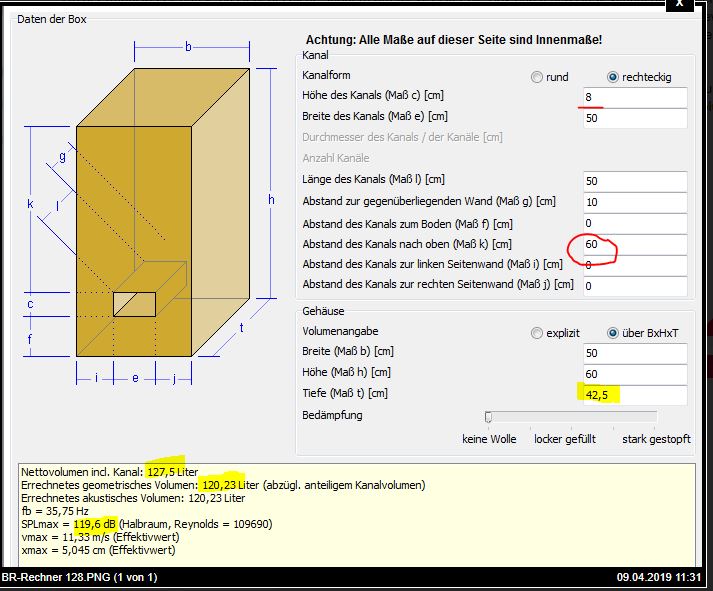

    Eine Verkleinerung der BR-Querschnittsfläche dämpft den Wirkungsgrad.

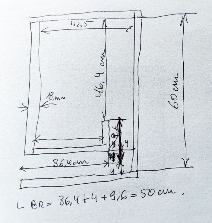

    Aber klar passt ein längerer Kanal als die Box tief ist in die Box in dem der Kanal gefalltet wird, siehe Pacto, Vox200, Vib170BP,.....
    Ob der Kanal ins Gehäuse passt gehts nicht, sondern um wieviel Liter die Box durch den Breflexkanal größer werden muss.
    Dazu wird berücksichtigt, dass sich wie Uweg schon geschieben hat, die Luft im BR-Kanal ebenfalls zu einem gewissen Anteil als Luftpolster verhält und daher in meinem Bsp mit dem PAW46 nur 8 Liter statt dem ganzen BR-Volumen 20L in der Berechnung abgezogen werden = errechnetes geometrisches Volumen.
    Und um das gehts, Boxsim zieht in der Berechnung für das geometrischen Volumen den BR-Kanal von der manuellen Nettvolumseingabe ab, ich als Konstrukteur muss aber die Box größer gestallten um auf 120L geometrischen Volumen zu kommen.

    Was sagt denn jetzt der UweG dazu?
    lg Burns
      abstand des kanals nach oben 52 cm und nicht 60cm (60-8)
      und wenn gefaltet ändert der abstand zur gegenueberliegenden wand auch
      der deckel in diesem fall
