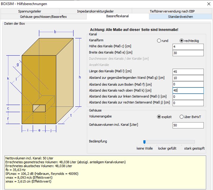

              Meine Vorgangsweise erklärt sich so:
              Ich simuliere einen Sub mit 50L Br=35Hz
              Im BR-Rechner ermitle ich dann die BR-Daten.
              Da der BR-Kanal noch nicht in den 50L enthalten ist, muss man diesen im Br-Rechner dazukalkulieren, also 52L (siehe Bild)
              Danach rechne ich zu den 52L das Volumen div Holzverstrebungen, Holz für BR-Kanal, Verdrängungsvolumen Chassie dazu und bringe das Gehäuse auf Papier.
              Boxsim kalkuliert aus dem Kompressionsverhalten 2L statt 5,4L für den Kanal
              Oder mache ich was falsch?

                mit "nur" 50 liter, glaubst du wirklich du wirst die differenz hören ??
                sowiso hat deine kiste nach die angegebenen maßen 72,6 liter
                (4,4x5.5x3)
                höhe=c+k = 4+40= 44cm

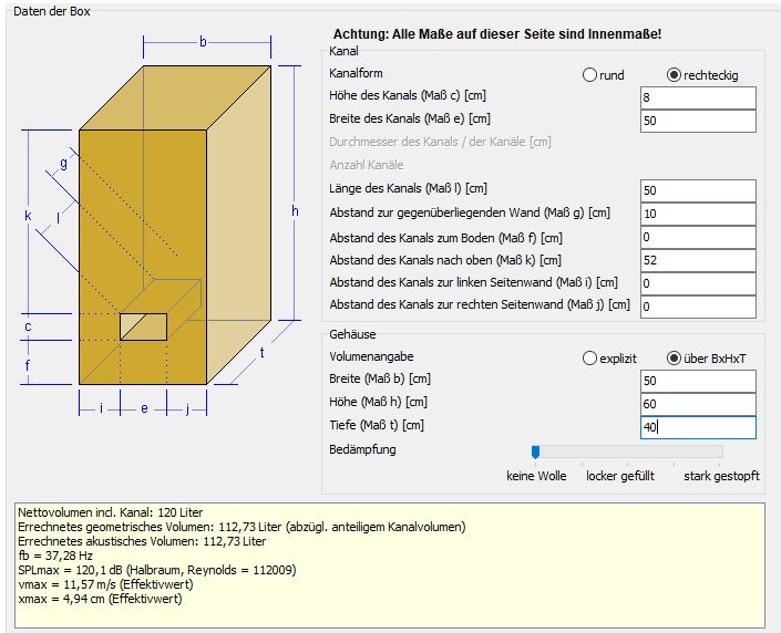

                      Ja, und Differenz zw. akustischen (effektiven) Volumen und Nettovolumen mit BR bertägt 0,9L.
                      Bei einem PAW46 in 120L fb=35Hz und eine Öffnungsfläche 8x50 benötigt man eine Länge von 50cm. Da muss ich wegen dem Kanal schon 8L dazukalkulieren.

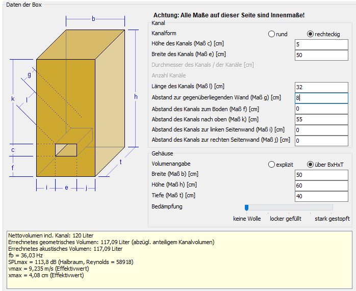

                              breite, höhe, tiefe deiner 120liter kiste ??
                              mit einer breite von 50cm und eine höhe von 60cm kann sie nur 40cm tief sein !
                              da passt dein br nicht rein !
                              er muss auf 5cm höhe reduiert sein --> Fb 36 Hz
